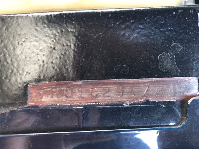

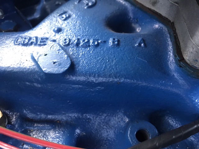

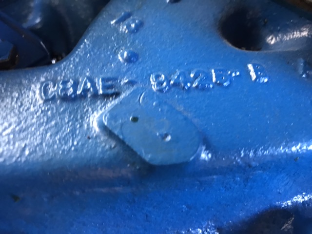

Als ich heute an meinem Pony vorbeigeschlendert bin, habe ich auf der Ansaugspinne ein C8, sprich Bj. 1968, entdeckt.

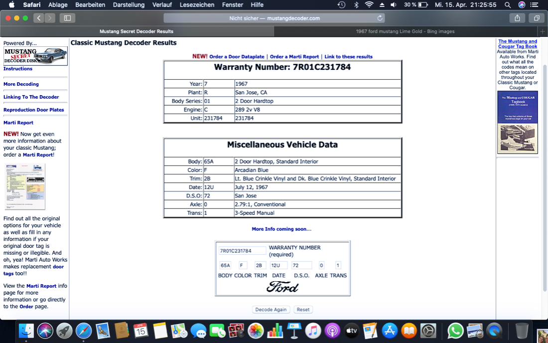

Da ich eigentlich nen C-Code von 67 drin haben sollte, habe ich direkt die Recherche begonnen.
Meine Plate habe ich schonmal entschlüsselt, Bild im Anhang.
Ich sollte nen C-Code fahren, da es den auch 68 gab, wäre es ja möglich dass es immer noch ein 289er Motor ist. 68 gab ja aber auch den 302er und mich würde interessieren, welcher es nu is.
289 cui und 2bbl oder eben 302. Möglich ist auch, dass es nur ne 68er Spinne ist. Wow finde ich den weitere Nummern am Block, hab nur noch eine Andere gefunden? Bilder kommen...

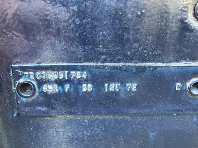

Achso und laut Plate, wenn Ichs richtig entschlüsselt habe, sollte auch ein 3-Gang Schalter verbaut sein. Aktuell ist aber eine C6-Automatik verbaut.

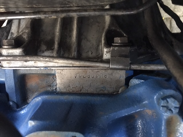

Also lt. Plate müsste deiner mal als C-Code vom Band gerollt sein. Die Motornummer mit 8J beginnend sollte dann ja für ein J-Code sprechen, also ein 302.
Wahrscheinlich haben sie deinem Pferdchen mal ein neues Herz transplantiert.

Also meines Wissens ist die eingeschlagene Motornummer auf dem Bild 1 schon entscheidend und sagt aus das es sich um einen J-Code handelt. Ich glaube bei den früheren Baujahren konnte man die Nummer nur hinter dem Anlasser finden. Bei den meisten 68er ist die Nummer dort zu finden wie auf Bild 1. Der J-Code 302 ist ein 4V. Wahrscheinlich hat man deinen Motor ausgetauscht gegen einen J-Code und eine 2V Ansaugbrücke vom C-Code montiert!?

Die im Motor eingeschlagenen Nummer passt überhaupt nicht zur Fahrgestellnummer des Autos. Am Motor 8J108714, am Auto 7R01C231784.
Folglich hat dein 67er Gaul mit ursprünglich 289 Motor irgendwann später einen 302 aus nem 68er erhalten. Dann passt auch die Gussnummer auf der Spinne.
