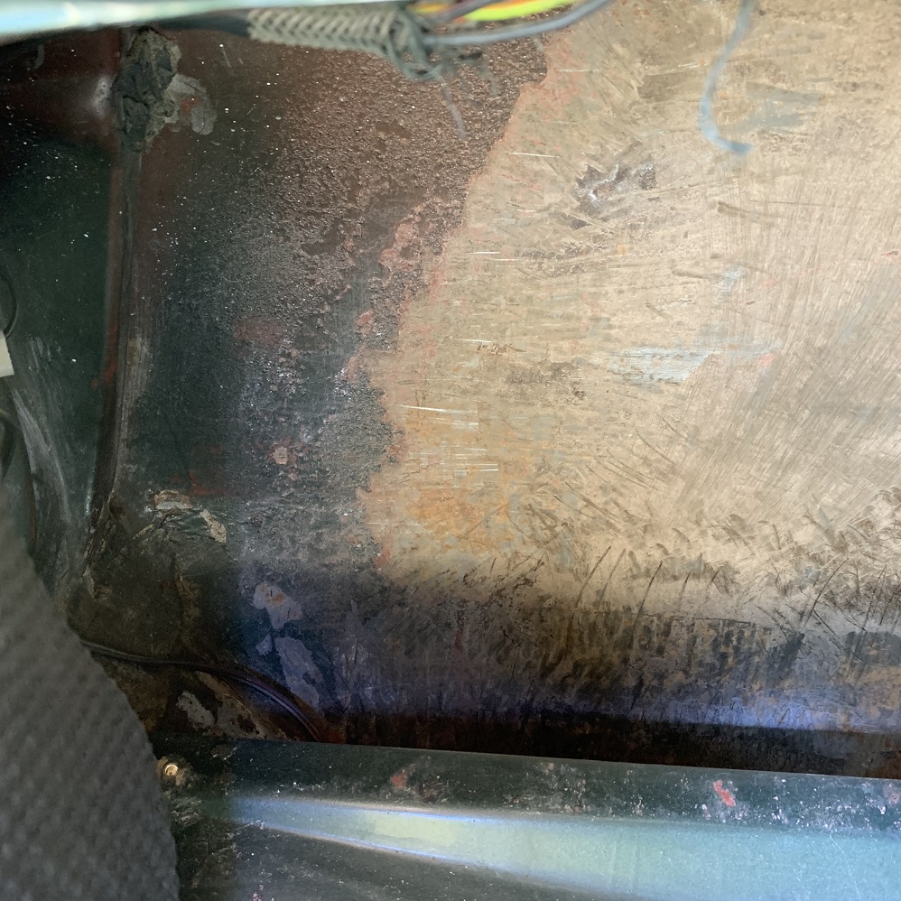

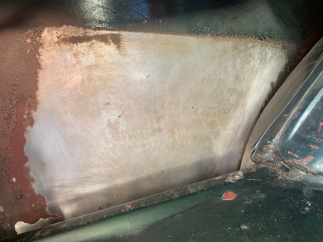

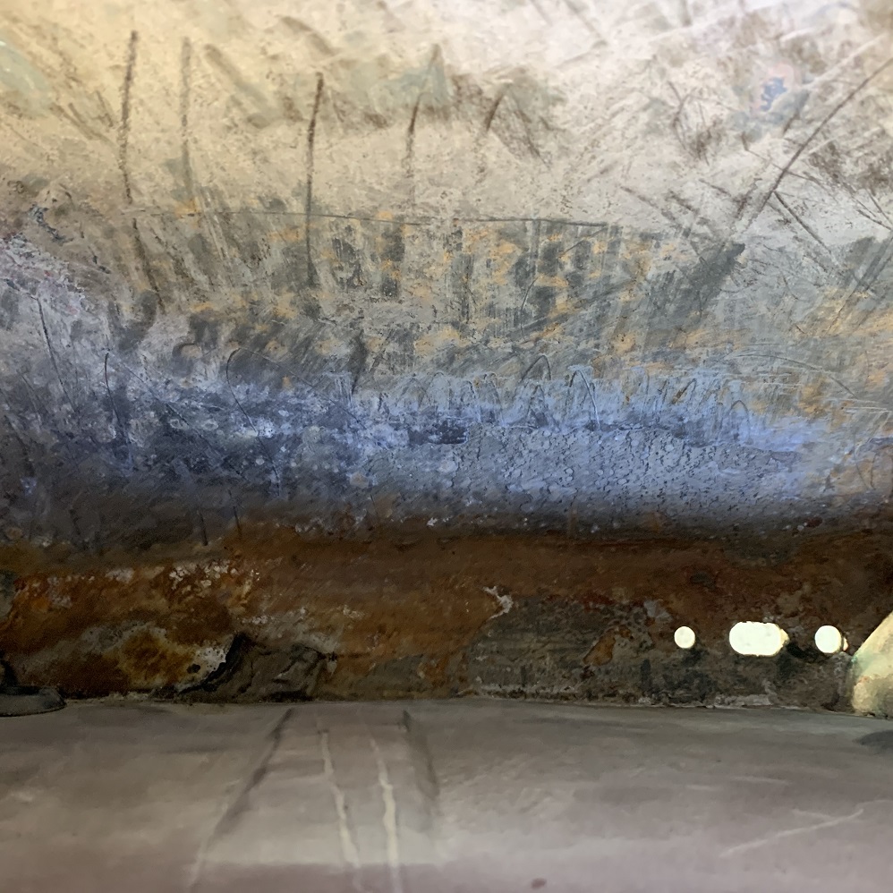

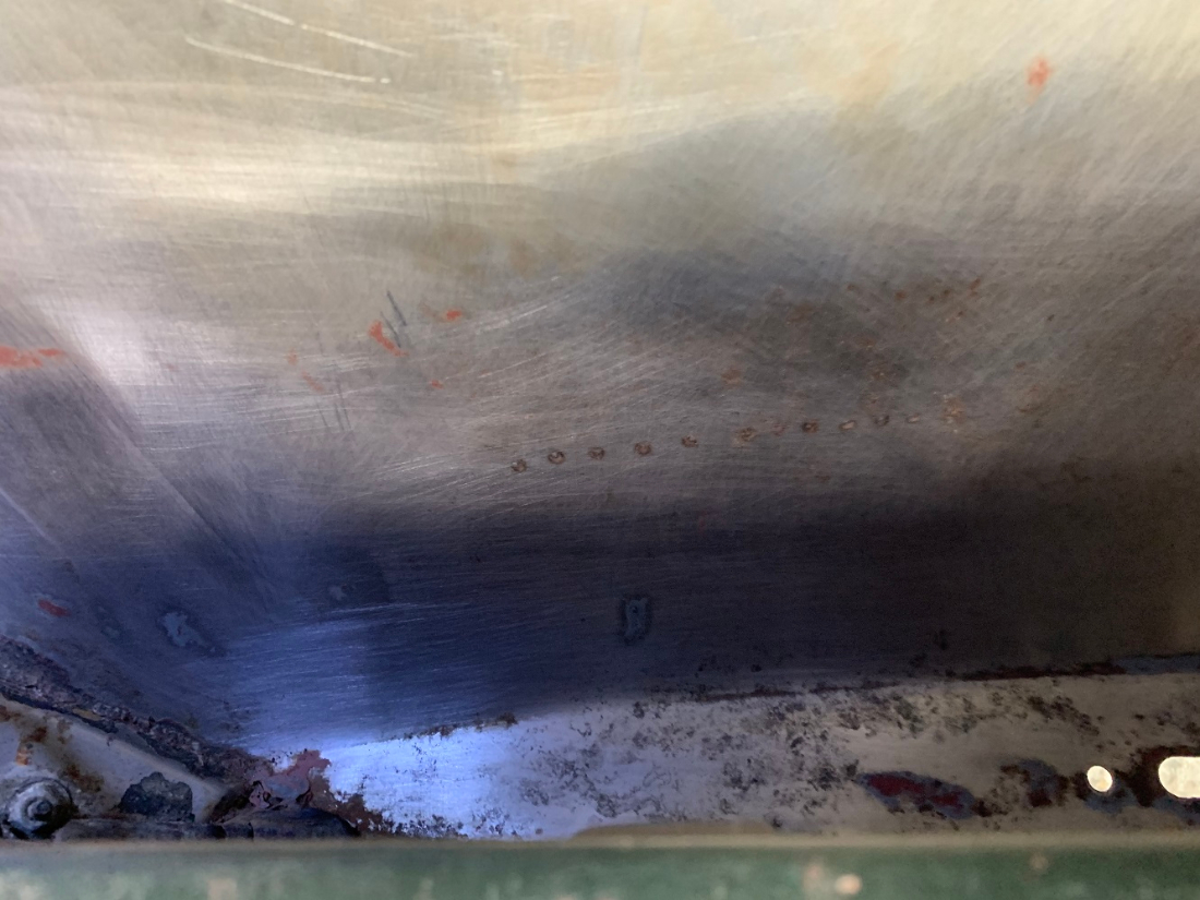

1) Ich habe mit einem Spachtel den alten Dreck/Gummierung entfernt (Bild 1 und 2), ich war verhältnismäßig vorsichtig, um nicht Dellen zu fabrizieren
2) Dann nachgeschliffen (Bild 3 und 4)
3) Rostumwandler ist jetzt drauf
Ich warte jetzt ein paar Tage, wasche ab, und dann kommt Brantho Korrux "3 in 1" drauf.
Unter dem Strich bin ich nicht zufrieden, da ich nicht in die Ecken komme. Aber der Verfall ist wenigstens verzögert. Danke für all Eure Tipps.
Noch eine Frage: Wie kommt Ihr an den Originallack in Sprühdosen? Der Versand hat meine Bestellung storniert. Es ist im Kofferraum drinnen, und daher wollte ich das eigentlich selber sprühen.

Das was du obenrum abgekratzt hast, ist dein Antidröhn, seinerzeit noch mit Pistole und als UBS aufgespritzt.... das solltest du nach Möglichkeit auch wieder drauf machen....
....da ist doch auch gar kein Rost....?...oder...?

Genau. Das hatte geblüht, aber zum Glück nicht schlimm.

mem hat geschrieben:Das was du obenrum abgekratzt hast, ist dein Antidröhn, seinerzeit noch mit Pistole und als UBS aufgespritzt.... das solltest du nach Möglichkeit auch wieder drauf machen....
Auf dem vorletzten Bild am "Boden" der Seitentasche.
Blöde Stelle... Mit der Strahlpistole kommt man nicht richtig dran, weil zu schmal, die Phosphorsäure / Rostentferner läüft in den Schweißfalz, dort nicht richtig neutalisiert werden und der Spalt rostet von innen. :?
Ich würde an der Stelle dann wirklich Rostumwandler benutzen. Dann etwas dicker überlackieren (an der Stelle kann man ruhig streichen).
Ansonsten schliesse ich mich mem an: Den Sounddeadener wieder spritzen, ab besten genauso schlampig wie ab Werk, dann sieht es sehr original aus ;)
Zum Schluß mit Lack drüber. Wenn Du keinen Kompressor mit Spritzpistole hast, um 2K lack zu verarbeiten, kann man sich auch 2K Sprühdosen mischen lassen. Die haben dann ein zusätzliches Ventil für den Härter am Boden und können ca. eine Stunde (glaube ich) verarbeitet werden. Danach ist der Lack in der Dose durchgehärtet und ein Fall für die Tonne.
Ich hab die Dosen öfter bei Korrosionsschutzdepot bestellt, gibt auch noch andere Quellen.
