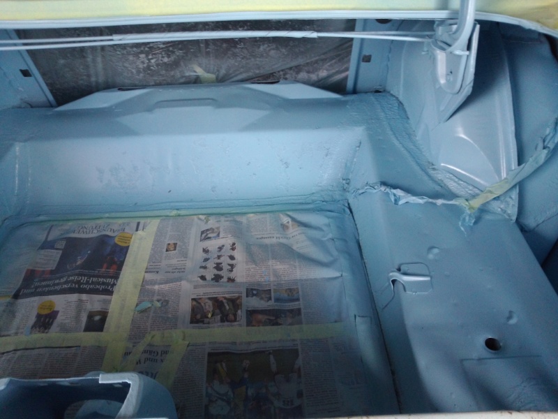

Nimm lieber Kovermi Rostumwandler statt Fertan. Fertan dauert ewig bis es umwandelt und danach musst du alles gründlich mit Wasser abwaschen. Kovermi hat nach 3 Stunden alles umgewandelt und du musst nix abwaschen. Einfach dann drüber.
Und Brantho im Kofferraum? No way...wieso? Gleicher Lack wie Außenfarbe. Brantho ist dort super und empfehlenswert wo du eine dicke und relativ flexible Schicht brauchst im Steinschlagbereich, wie zB Unterboden.
Lg Achim
Beiträge: 3556
Re: Rost Kofferraumtaschen
Mein Innenraum und Kofferraum ist in 3-1 auslackiert, perfekte Sache, robust und einfach handzuhaben.
Kofferraum Brantho Korrux 3in1
