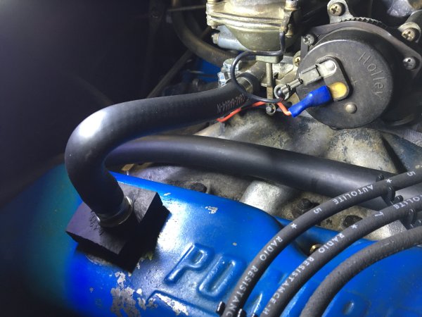

ich habe dazu auch mal eine Frage.
Bei mit zieht das PCV wie Sau, auch im Leerlauf. Das heißt auf der anderen Seite ist ein deutlicher Unterdruck zu spüren. Gibt es da unterschiedliche Ventile ? Im Bild ist eines mit Feder zu sehen, die, die ich habe haben aber alle eine Kugel.
Grüsse
Bernd
Bernie, Böblingen
Beiträge: 5039
Wohnort: Ruhrgebiet
Re: PCV und Unterdruck am Öleinfüllstutzen
Beitrag von torf »
Das Bild ist exemplarisch....mit der Kugel ist schon i.O. - die Funktion ist damit sichergestellt.
Das PCV sollte bei Standgas nicht klappern. Wenn Du es entfernst und leicht mit der Hand "schüttelst", solltest Du die Kugel im PCV Ventil hören

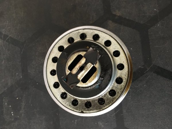

Hallo Jungs,
ich hab mal ein Foto von der Unterseite des Deckels gemacht.
Ich denke der kann "atmen", kann ja schließlich auch qualmen :lol: .
Kai, vielen Dank für Dein Angebot, wenn Ihr mir sagt, dass mein Deckel nicht der richtige ist komme ich gerne darauf zurück.

Der ist schon gut. Wer atmen kann - kann auch qualmen. :lol: :lol: :lol: :lol: :lol:
Beiträge: 5039
Wohnort: Ruhrgebiet
Beitrag von torf »
Der passt schon. Nun den Schlauch am Unterdruckanschluss anstecken und dann hast Du hoffentlich Ruhe...
