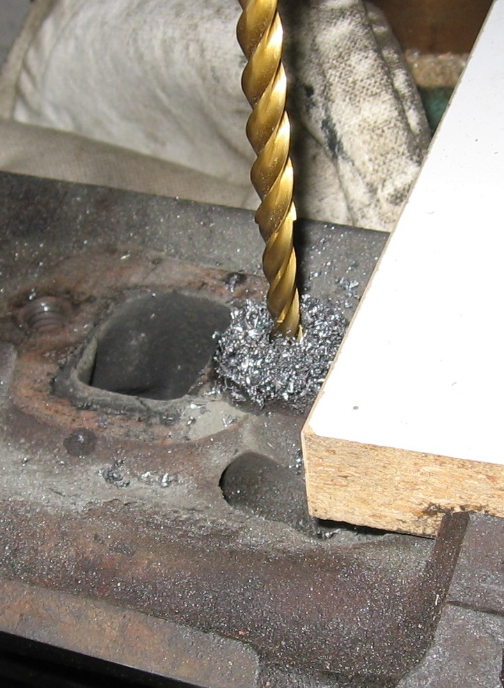

Der Mustang hat ne neue Kraftstoffpumpe vom Vorbesitzer, trotzdem fördert sie nicht. OK, ich mache einen kleinen Hochbehälter an eine Stange und lass den Sprit reinlaufen. Noch ne neue Batterie und der Motor springt an.Er läuft zwar nicht auf allen Töpfen, aber er bleibt am Gas. Aus dem Kurbelgehäuse bläst es enorm, das ist weniger schön, und auch aus den Wellendichtringen kommt viel Öl. Da an einem Kopf zwei Auspuffschrauben abgerissen sind und am anderen Kopf zwei Schrauben an den Deckeln, brauche ich nicht lange überlegen. Die Köpfe müssen runter dann werde ich weitersehen.
Nächste Überraschung: es sind nagelneue Kopfdichtungen verbaut, was sagt man dazu.Die Laufbahnen der Kolben haben keinen Kratzer , wie neu, na dann werden wohl die Ringe fest sein. Die Köpfe nehme ich auf die Bohrmaschine, Auspuffschrauben ausbohren, das ist nicht gerade meine Lieblingsbeschäftigung, hat aber geklappt. Diese Woche kommt noch der 3/8" Gewindeschneider, dann gehts weiter.

Hier noch ne Impression vom Bohrer.

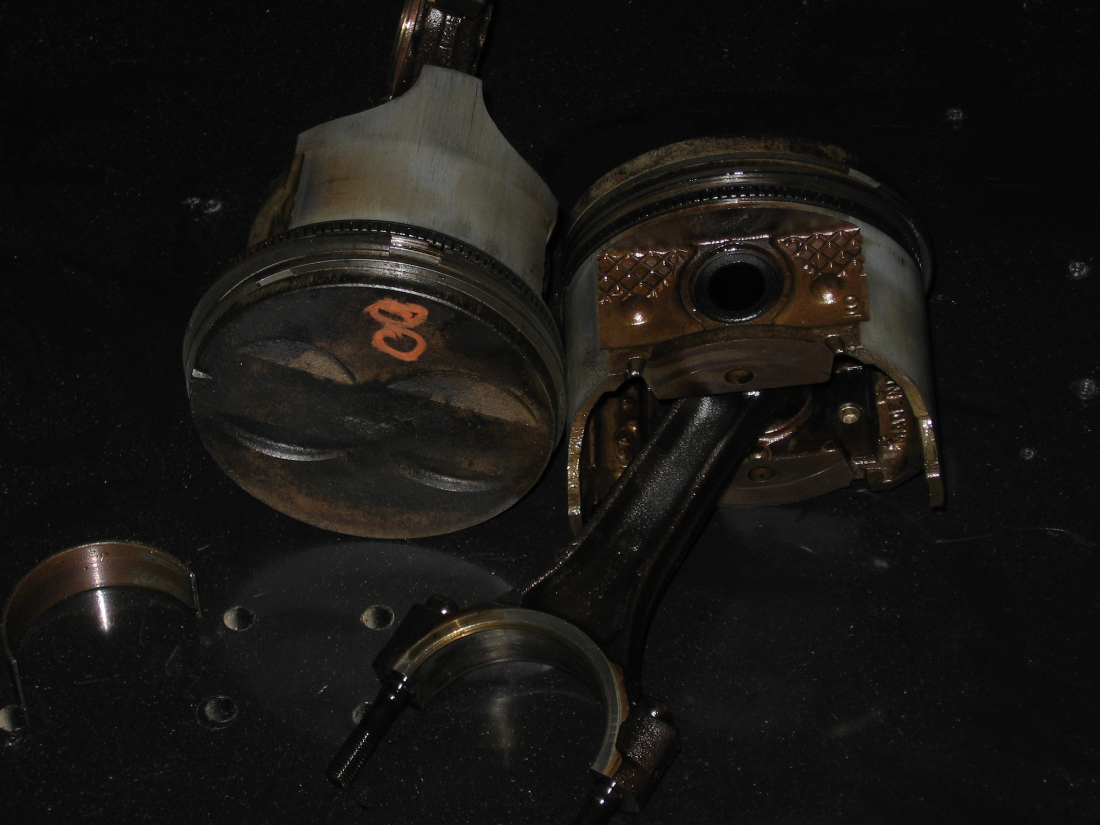

mem hat geschrieben:....war es dann die Kurbelwelle oder die Kolben?
:?: Versteh ich doch richtig?!?..... wenn es dann ne Kurbelwelle vom 302 war und die 289 pleul, könnte es doch so gewesen sein....oder?
Er hat 20 Jahre seinen Dienst getan nach der Überholung.....
Nein. Du kannst ja den längenunterschied der Pleul recherchieren und dann ausrechnen wie viel höher der 289er Pleul mit der 302er Kurbel kommen würde. Aber ich bin sicher, dass es genug wäre damit die Kolbenringe rausspringen, wenn du die Welle bei abmontierten köpfen drehst
. Bei montierten Köpfen würdest du die Kurbel nicht mehr drehen können.

Hab es mal nachgerechnet. Der Unterschied in mm bei der Hälfte des gesamten Kurbelhubs beträgt nur 1,651mm. Bei 0 Clearence kommen noch 0.04" Zyl.Kopfdichtung dazu (1,016mm). Denke Ab Werk haben die Blöcke etwas Spiel bei der deckhöhe, da ich die zwei Motoren die ich bis jetzt gemacht habe beide Planen lassen musste um +/-0 Bei der Clearence zu Deckhight bekam. Dann ist die Vorher genannte Beschädigung durchaus möglich wenn man eine 302er Kubel mit 289er Pleul benutzt, sodass der Motor dann doch laufen konnte, da es nur max 0.635mm in den Zyl.Kopf drückt, und noch minus das Spiel.

Hatte auch nochmal mit Walter Rühl darüber geredet es war definitiv eine 302 Kurbelwelle und die alten 289er pleul irgendwie waren die Kolben auch noch einen Bruchteil niedriger so das es wohl so gerade lief..... ändert nichts an dem Pfusch.... :lol:
Übrigens: die pleul haben das überstanden. Da sie original waren wollte ich sie erhalten.... die laufen bis heute in dem Motor....

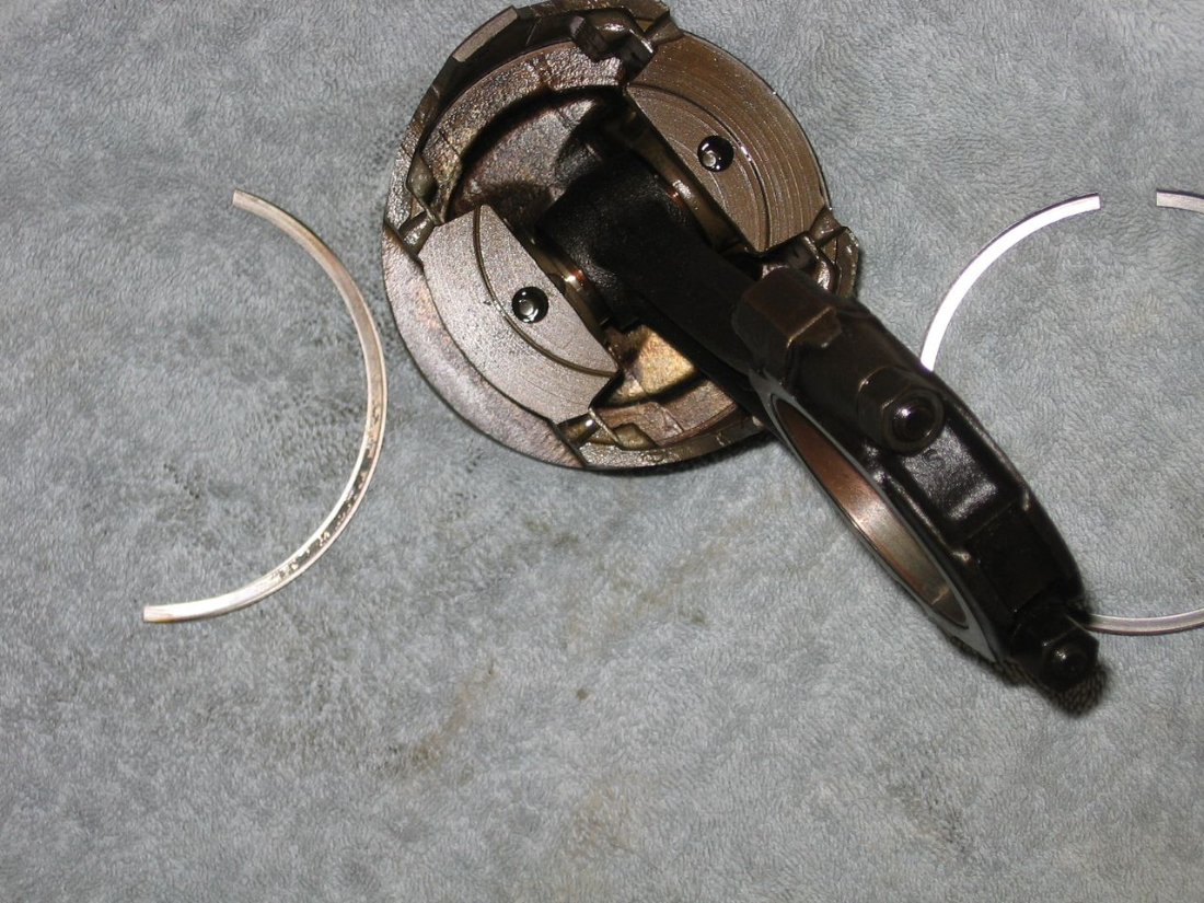

Aufgrund der sauberen Zylinderlaufflächen hätte ich eigendlich keine Kolbenschäden erwartet. Mein Tip nach über 20 Jahren Stillstand wären festgebackene Ringe gewesen. Aber weit gefehlt. Nach dem Ausbau der Kolben zeigt sich: die Ringe haben 0,3 mm axiales Nutspiel und mehrere sind gebrochen, haben messerscharfe Kanten. Was auffällig ist: die Kolbenböden der linken Bank sind alle super sauber, rechts nicht, hat der Motor Wasser gezogen ?
