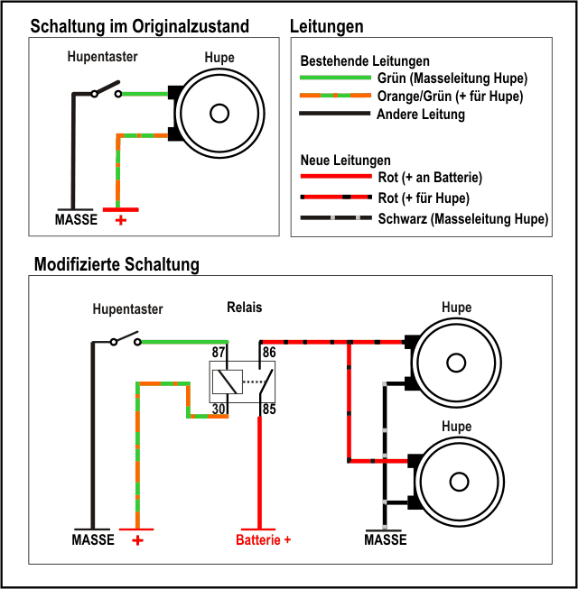

Re: Hupen- Relais-Schaltpan
ich mach den Thread noch mal auf.
Als Nicht-Elektriker:
Wenn ich ein Relais für die Hupen einbauen will, wo setze ich es am besten hin?
So nah wie möglich ans Lenkrad oder an die Batterie, oder kann ich es auch im Motorraum an die Wand zum Fahrgastraum setzen?
Da könnte ich ja auch die Leitung zu den Hupen identifizieren. Laut Schaltplan für meinen 1965'er ein "yellow-green"-Kabel (Nr. 461).
Da ist eh schon ein Relais für die Zündspule verbaut.
Ich versuche mal noch einen Schaltplan anzuhängen, der mir logisch erscheint.
Der sagt aber leider auch nicht, wo das Relais am besten hin soll.
Vielen Dank für Eure Hilfe!

- Schraubaer
- Beiträge: 12677
Kannst Du hindremeln, wohin Du willst! Aber am sinnvollsten ist es, die Arbeitstromleitungen der Kontakte 85/86 so kurz wie möglich zu halten und die Sicherung so nah wie möglich am Batterie+!
Heiner...
