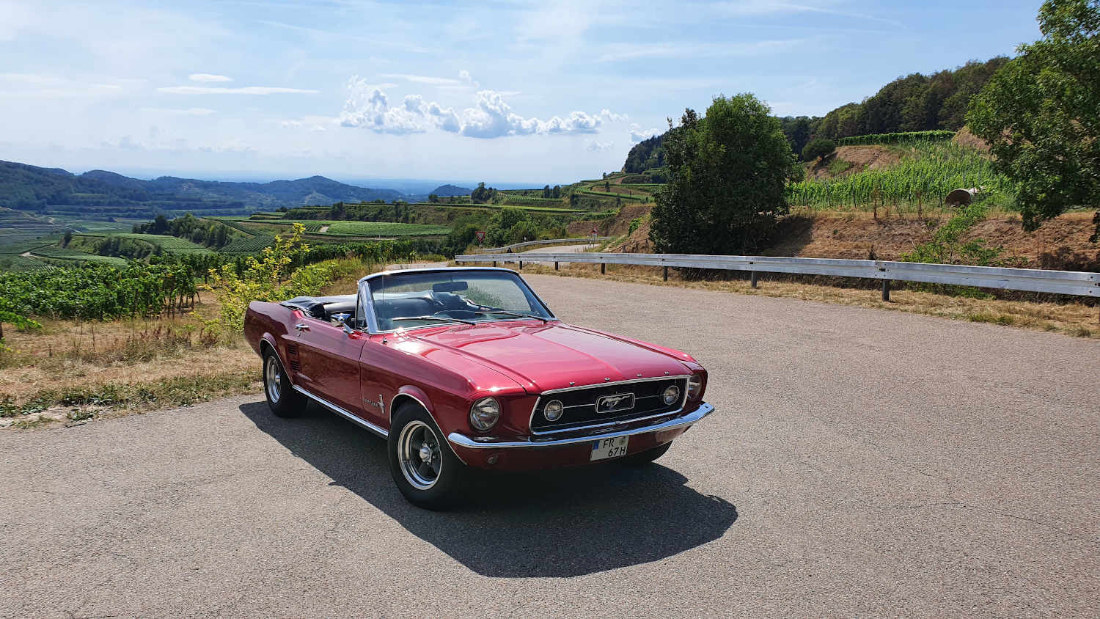

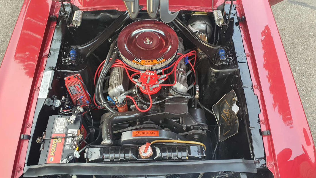

Hallo again.
Danke phudecek, da bin ich mittlerweile ganz bei Dir (mit der Bewertung).
Ich bin inzwischen stolzer Besitzer eines anderen Mustangs von 1967 Cabrio in rot.
Mit dem bin ich fein, auch wenn ich eine riesen Todoliste mittlerweile für ihn habe.
Habe 37,5k dafür bezahlt. Ich bin der zweite Besitzer des Fahrzeugs und es hat 92k Meilen drauf. Motor läuft rund, außer man fährt eine lange Zeit mit höherer Geschwindigkeit, dann hat er ein Beschleunigungsstockern wenn man langsam zwischen 50 und 60 mph beschleunigt (bei starker Beschleunigung alles OK). Wenn der Wagen zuvor nicht länger schnell gefahren ist, ist auch alles OK bzw. nach dem Abkühlen nachdem das Phänomen aufgetreten ist.
Hänge ein zwei Bilder an.
Man sieht sich bestimmt mal auf einem Oldtimertreffen zur gegebenen Zeit.
Aktuell ist für mich das Wichtigste dass an der Karosse alles "OK" ist. Er hat vor dem Kauf eine Hohlraumversiegelung bekommen. Leider musste ich feststellen, dass dies nur den Boden betrifft und ich weiß nicht wie gut das erledigt wurde. Wenn ich in die Türen, in den Kofferraum etc. reinschaue, ist da absolute Furz-Trockenheit. Und Oberflächenrost, so wie ich das beurteilen kann wo man was machen kann.
Jetzt bin ich hin- und hergerissen. Soll ich den für einiges an Geld gleich mal zum Lackierer bringen damit die (mit Kamerasonde gucken/Trockeneis) ggf. Rost erstmal entfernen und dann die Hohlräume mal richtig versiegeln?
Oder reicht es, wenn ich mir gute Hohlraumversieglung in Flaschen zulege, die Druckluftpistole nehme und zusammen mit meinem Schwager (KFZ-Mechaniker mit VW-Käfer-Oldtimer) die Hohlräume damit behandle?
"Lohnt" es sich mit der Werkstatt oder "reicht" es wenn ich es mit meinem Schwager angehe?
