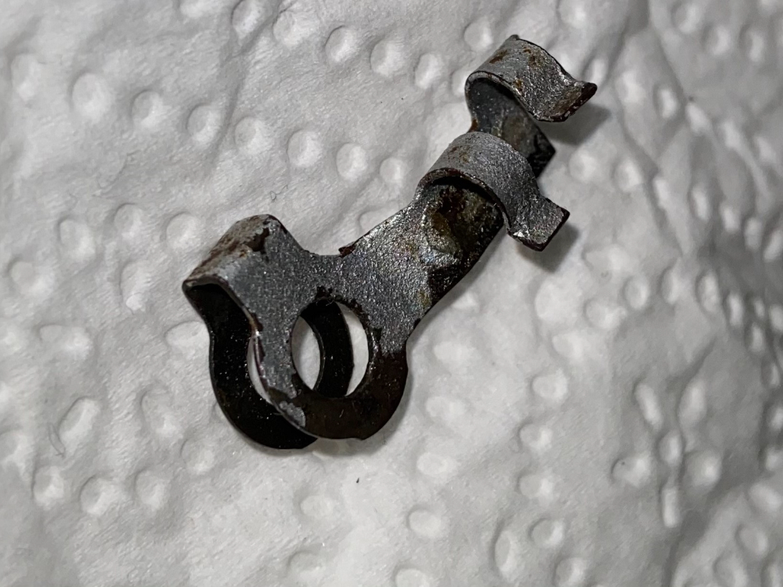

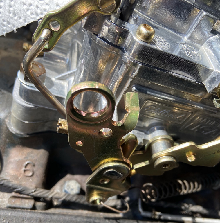

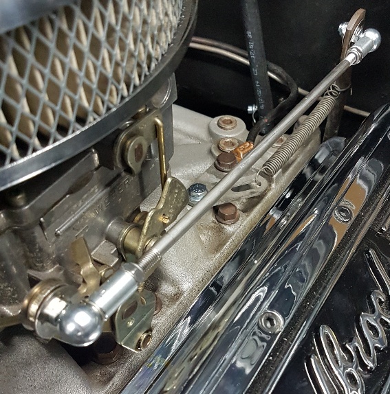

Wie bekommt man das Gasgestänge vom Mustang (geschaltet) am Edelbrock befestigt?
So sieht der Clip von Ford aus: Und so, befestigt am Autolite 4100 Und hier ist der Gashebel vom Edelbrock: Der Ford-Sicherungsclip passt da vorn und hinten nicht. Das Gestänge passt wunderbar in die mittlere Bohrung, nur gesichert/befestigt bekommen man das Gasgestänge nicht. Es ist ja einfach nur eine abgewinkelte Stange, ohne Gewinde, Bohrung oder so. Hatte mich vorab bei Edelbrock erkundigt, da hieß es, 'passt alles, keine weiteren Teile erforderlich'. Hat jemand das schon durch - haben ja einige den Edelbrock drin?

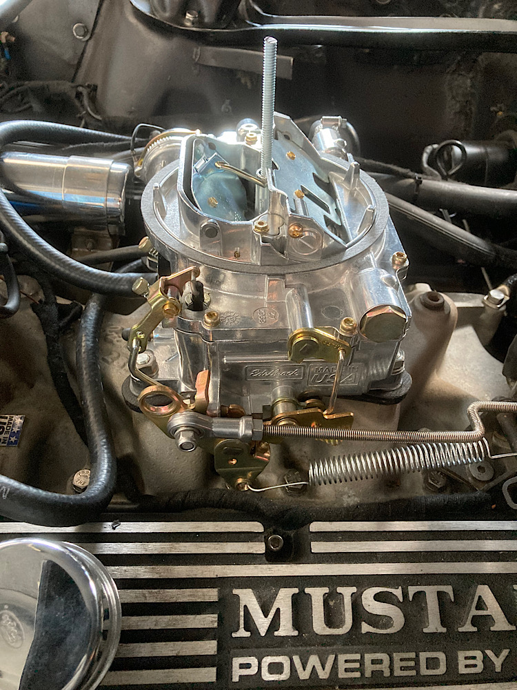

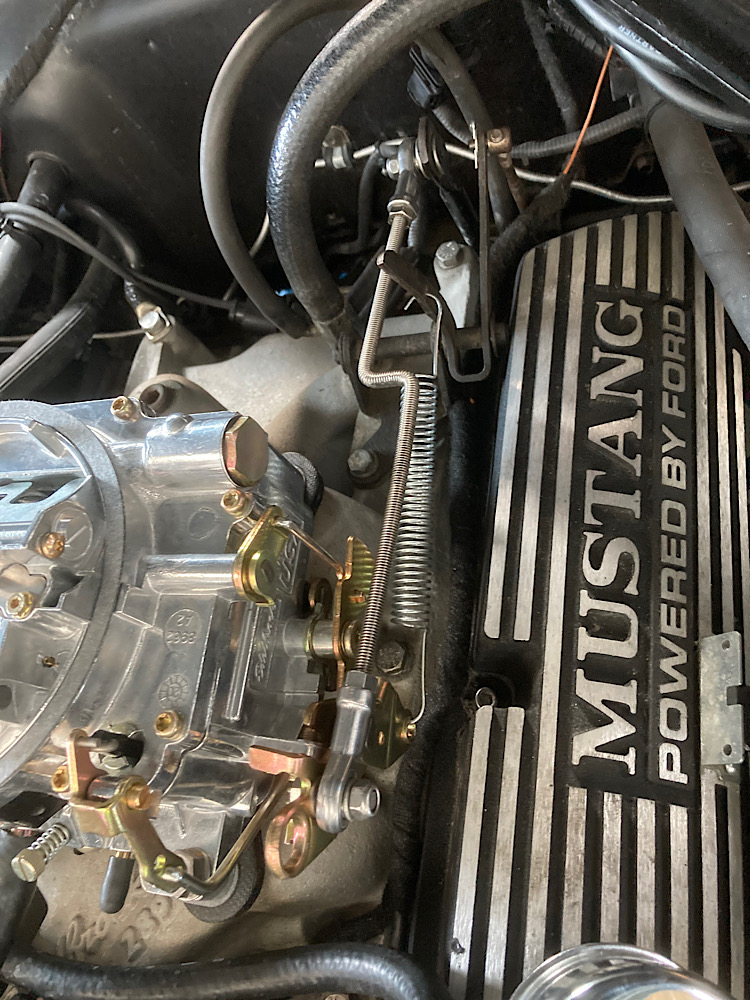

- HarleyStang
- Beiträge: 96
- Registriert: Mo 19. Sep 2016, 19:52
- Fuhrpark: Mustang Hardtop 1967
Re: AVS2
Hallo Guido,
Hab die Sache bei mir mit den Kugelgelenken und Gewindestange gelöst, funktioniert super.

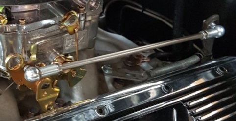

- Grussi67
- Beiträge: 2196
Audi Q5 55 TFSI-e
BMW Z4
Re: AVS2
So habe ich das auch gemacht.

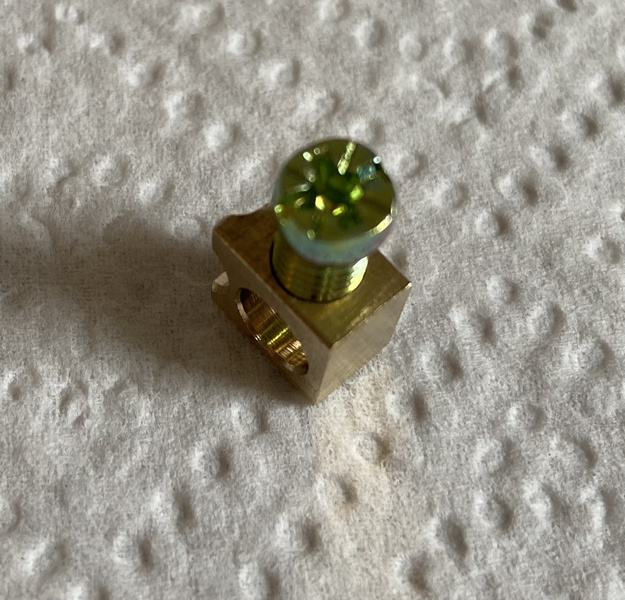

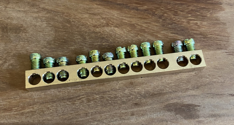

Habe es jetzt Quick & Dirty wie folgt gelöst: eine Schutzleiter-Leiste aus dem Baumarkt, und da einfach ein Element abgesägt:
Damit klemme ich das abgewinkelte Stück vom Gestänge fest.
Die Lösungen mit der Gewindestange gefallen mir - das wird dann der nächste Schritt
