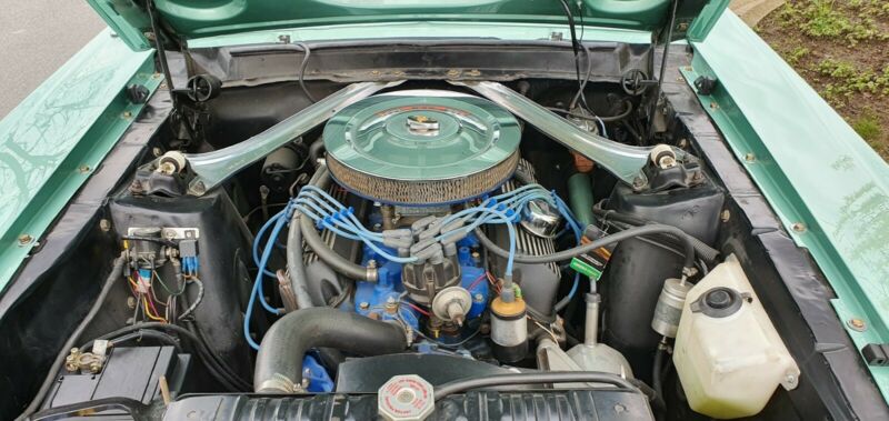

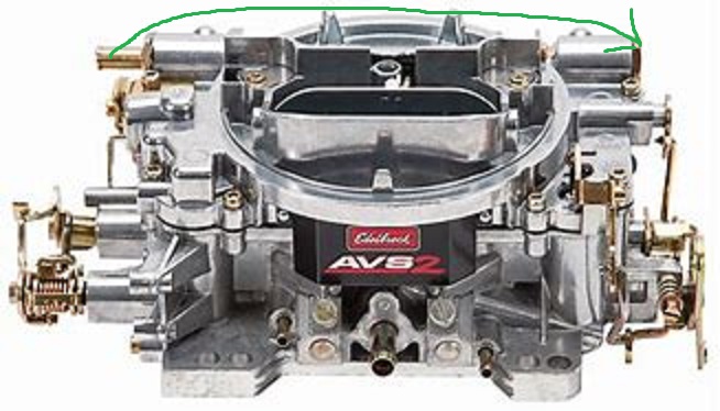

kann man beim AVS2 Vergaser das Fuel-Inlet auf die andere(Fahrerseite) verlegen?
Wäre bei mir sinnvoll, da der Benzinfilter fest an der linken Motorraumseite montiert ist.
So wäre es ein kürzerer Weg des Benzinschlauchs zum Vergaser.

Hallo Martin,
Ja das geht, hohl dir aber besser noch das Benzinrohr, dann hast du den Anschluß noch schöner verlegt.
https://www.ebay.de/itm/153957504394
Der Anbieter hat übrigens auch günstig AVS2 im Sortiment.
Gruß Marc

Habe schon einen sehr günstig bekommen.
Gibt es beim Einbau irgendetwas zu beachten?
Martin
Knalpot
Beiträge: 906
BMW 435d xDrive Grand Coupe
Re: AVS2
Beitrag von Knalpot »
Nö,
draufschrauben und glücklich sein.
E- Choke an 12V und fertig.
Wenn er sich beim plötzlichen Gasgeben, also aktivieren der Secondarys, verschluckt würd ich die Feder der oberen Secondary Klappe nach und nach strammer ziehen bis er es lässt.
War bei mir 1- 2 Umdrehungen.
Gruß Marc
