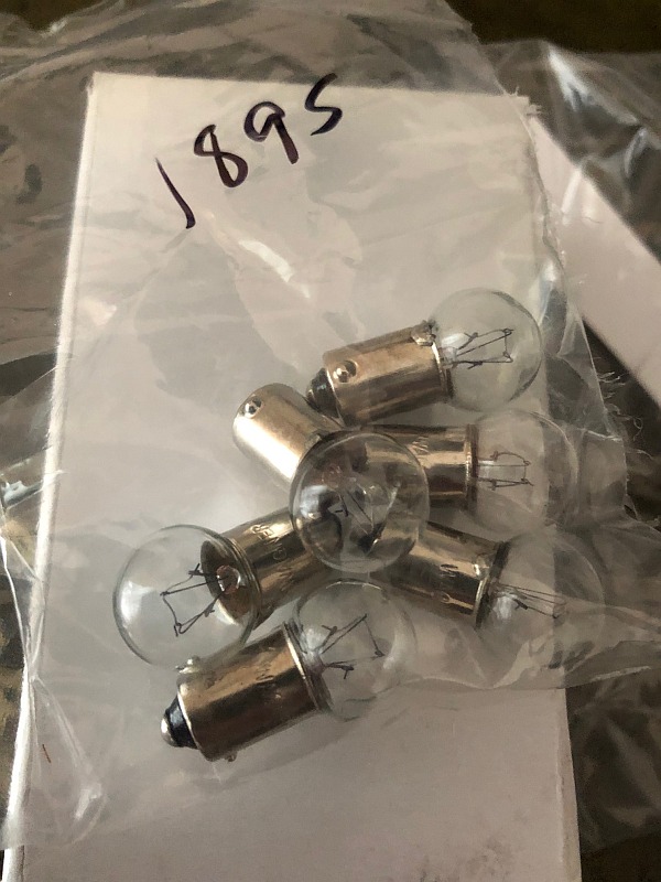

Hier die richtigen Birnchen #1895 mit 3,87W, bin auch gerade nach 25 Jahren mal wieder dran...die kaputten zu ersetzen.
Hat zufällig noch einer ein blaues (altes) Käppchen über? Eins ist am Schraubsockel kaputt. Ein anderes etwas verschmort, aber geht noch.

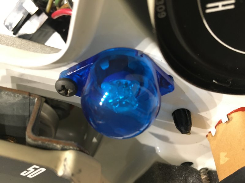

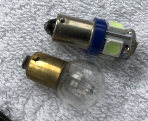

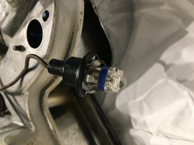

Zusatzfrage in diesem Rahmen..
Sind die weißen LEDs im Verhältnis zur Birne #1895 eigentlich gleich groß?
Mir hat mal einer blaue LEDs geschickt, aber die sehen recht groß aus.
Natürlich braucht man dann die Filter nicht, aber diese LEDs kämen auch in der Kappe oben dran.
Ist das bei den weißen auch so?

Hi Wolfgang,
ich habe diese hier von RSB drin.
https://www.rsb-parts.de/modell-1967/el ... acho-67-68
Die weißen LED sind ungefähr so hoch wie die Birnen und passen auch ganz gut in die Farbfilter.
Nicht vom blauen Ring täuschen lassen, die leuchten weiß.

Danke, dann setz ich erstmal die Original-Lämpchen ein.
Hab mich damals hiervon etwas beeindrucken lassen und daher die blauen LEDs schicken lassen.
Mal sehen was später bei mir nach der Überholung des Schalters und Verwendung korrekter Birnchen rauskommt.

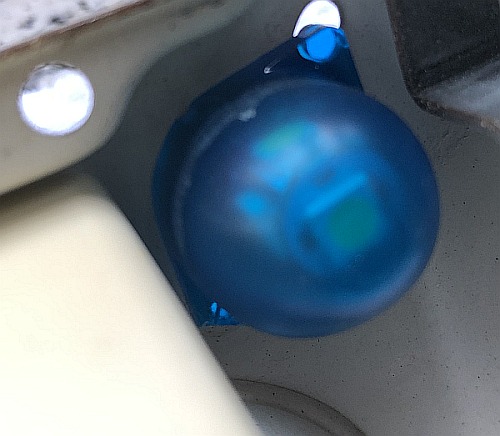

Hier mal zur Info meine Originalbirnchen und die blaue Mehrfach-LED, die ich noch hatte (siehe oben). Test bei 9V mit einer handelsüblichen Block-Batterie.
Nicht sehr aussagefähig, aber vom Ansehen her gefühlt 25 Prozent heller, zumal bei den letzteren dann keine blaue Linse notwendig wäre.
Bin aber dann doch auf O-Birnchen umgestiegen. Heute wieder eingebaut. Bilder auch demnächst:-)
