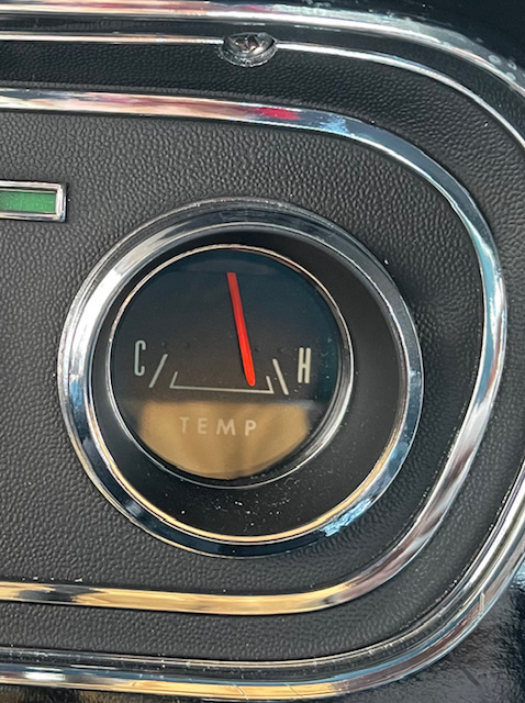

Heute bin ich zum ersten Mal nach Überholung des Kühlsystems 100 km gefahren.
Die Temperaturanzeige klettert die ersten 8 Minuten schön nach oben bis kurz vor dem rechten Strich vor H.
Geht dann gleich runter auf ca. 3/4... und schwankt dann nur noch minimal, egal ob Ampel, Stop and Go oder mit 100 auf der Bahn.
Ich bin mir jetzt aber nicht sicher ob die Temperatur nicht doch zu hoch ist.
Hab am Ende der Tour folgende Werte mit der IR Pistole gemessen:
Thermostatgehäuse = 98 Grad
Oberer Kühlerschlauch am Kühlereingang = 87 Grad
Unterer Kühlerschlauch am Kühlerausgang = 61 Grad
Wasserpumpe = 96 Grad
Intake am Tempsensor direkt 105 Grad (19,5 Ohm) beides ca. drei Minuten nach Zündung aus gemessen
Kopf links = 95 Grad
Kopf rechts = 90 Grad
Ist das so ok oder soll ich hier lieber den 82 Grad Thermostat verbauen (aktuell 88 Grad)?
Roy
DrWhoMustang66
Beiträge: 496
Wohnort: Oberallgäu
Re: Jeder Einsatz ein Projekt (JEeP Weisheit) :-)
Beitrag von DrWhoMustang66 »
Ergänzung:
Der Überlauf gluggert nach. Verbaut ist ein 13 PSI Deckel (mindestens drei Jahre alt).
Der obere Kühlerschlauch lässt sich ein wenig zusammendrücken, ist also nicht knüppelhart...
