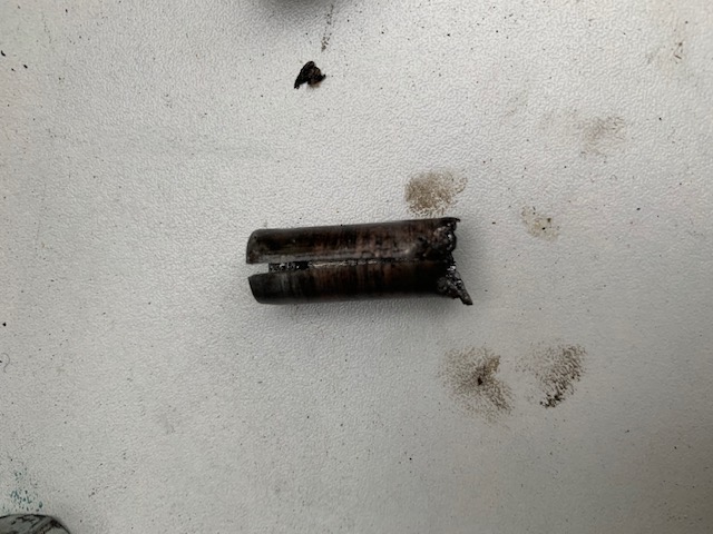

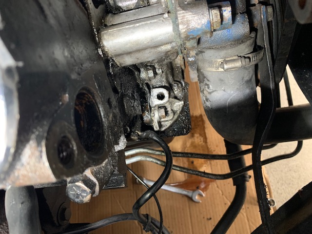

Wie habe ich die bescheuerte Hülse jetzt wohl rausbekommen?
1. Die Lichtmaschine muss unbedingt raus, sonst ist da kein Platz. Also Lima abgeschraubt und mit langem Kabelbinder weggebunden.
2. Die Halterung der Lima dann nur um die oberste Schraube (hinter der oberen Riemenscheibe diese Schraube einfach ein wenig lösen) nach oben drehen. Dann kann nämlich die Riemenscheibe drauf bleiben :-)
3. Hülse kräftig mit Kältespray eingesprüht
4. gleich danach mit Plus 7 eingesprüht. Durch das Kältespray zieht sich die Hülse mehr zusammen als das Steuergehäuse und das Kriechöl kann sein Werk verrichten.
5. dann mit der Karosseriesäge die Hülse der Länge nach angesägt. Immer wieder kontrollieren, dass man nicht ins Steuergehäuse sägt.
6. mit dem kleinen Schraubenzieher die so geschwächte Hülse ein wenig nach innen gebogen
7. Hülse mit der Spitzzange dann rausgeholt....
8. Gleich im Anschluss einen Ölwechsel durchgeführt wegen der Späne und Sprayrückstände.
9. neuen verchromten Ölmessstab mit Rohr eingebaut
Gedauert hat das ca. 2 Stunden, inkl. Schrauben säubern :lol:

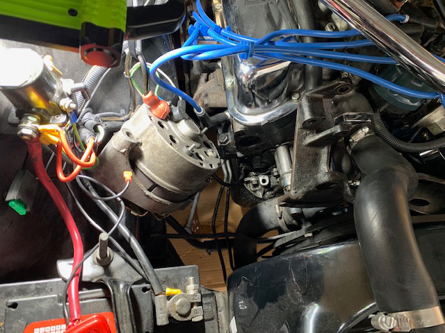

...wieder mal ein paar Arbeiten durchgeführt:

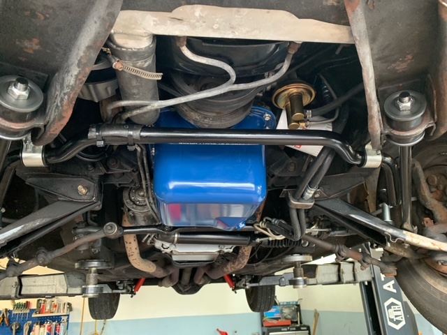

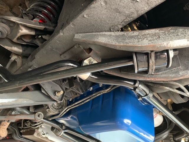

1. Zugstreben vorne ausgewechselt. Da waren die Lager schon ziemlich morsch und die Zugstreben eine "wenig" rostig. Danke an Patrick für das tolle Video dazu! Habe allerdings nicht die Gummis genommen sondern die Elastomer Lager von Scott Drake (die sind, die Härte betreffend, zwischen Gummi und Polyurethan). Im Gegensatz zu Patrick habe ich ALLE Schrauben erneuert. Achtung! Bei den Zugstreben von ACP sind keine selbstsichernde Muttern dabei, die habe ich extra geordert. Die Muttern mit max. 80 Nm angezogen. Alle Lager vorher mit Silikonspray eingesprüht.
2. Den dünnen Serienstabilisator habe ich gegen einen 1 1/8" Stabi ausgetauscht. Dort habe ich allerdings die HD-Stabilager verbaut. Achtung! Die Koppelstangen (auch HD-Ausführung) habe ich nur noch mit der Brechstange montiert bekommen. Brechstange im 90 Grad-Winkel zum inneren Kotflügel und dann die Koppelstange nach unten drücken, sonst bekommt Ihr die Mutter niemals drauf. Das angebliche Wankverhalten mit dem dicken Stabi habe ich nicht festgestellt. Im Gegenteil, das Pony marschiert jetzt super um die Ecken. Stark verbessertes Einlenkverhalten. Wahrscheinlich tritt das Wankverhalten auf, wenn nur der dickere Stabi verbaut wird ohne dass der Rest des Fahrwerks darauf abgestimmt ist.

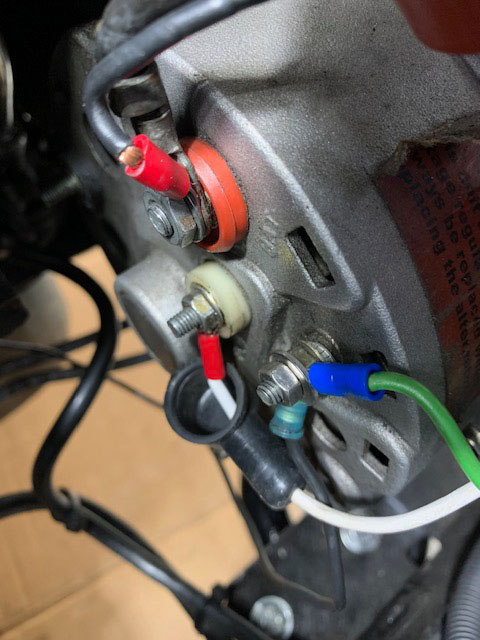

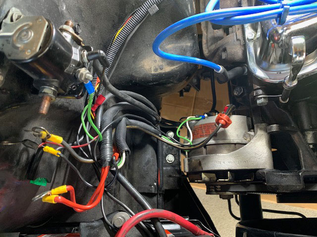

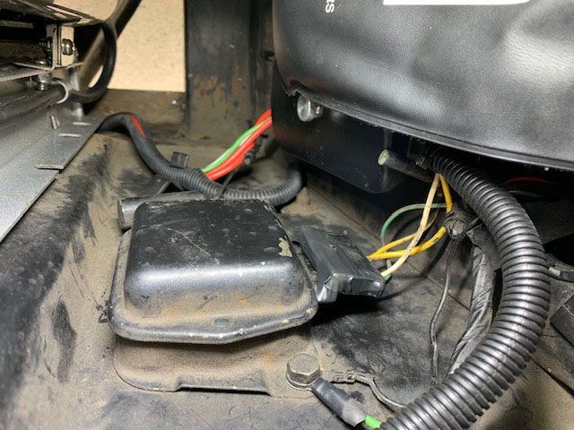

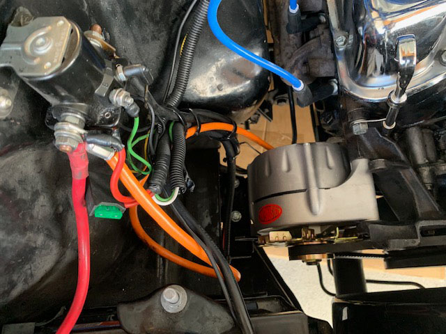

3. Serienlichtmaschine gegen eine 150 A Powermaster one wire Lichtmaschine getauscht. Bei mir hat das Licht bei Idle geflackert und die Ladespannung hatte Rythmusstörungen. Die Original Verkabelung habe ich für evtl. späteren Rückbau gelassen, gut isoliert und in Rohre versteckt. Den Anschluss zum Regler habe ich einfach komplett isoliert und dann direkt wieder am Regler montiert. Achtung! Den Kondensator braucht Ihr dann nicht mehr. Den hab ich einfach abgesteckt und einen Blindstecker draufgesteckt. Als Anschlusskabel habe ich ein 25mm² mit 8mm Ösen verwendet (75cm) Jetzt lädt die Batterie schon bei Idle und die Zündung ist auch stabiler. Gedauert hat die Aktion ca. 2 Stunden.

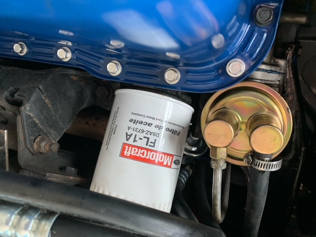

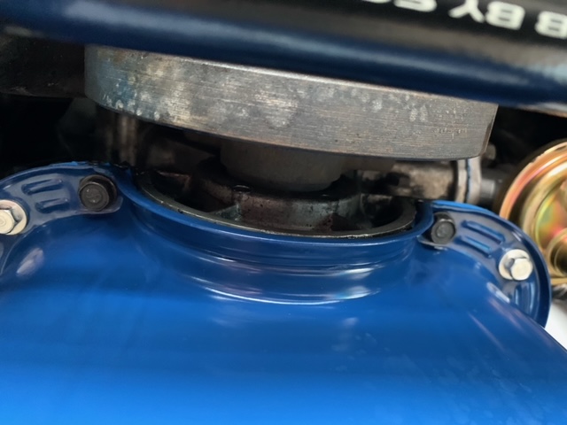

...vor dem Winter wollte ich noch die Ölwanne erneuern.
Hintergrund:
Als ich bei meinem Ölmessstab die Hülse entfernt hatte und den Ölwechsel durchgeführt habe, passten gerade mal 3 Liter (ohne Ölfilter) bis zur max-Markierung rein. Hab dann recherchiert und gedacht, dass der Ölmessstab nicht passt obwohl dieser ja genau für den 289 passen sollte...
Hab dann mal die verbaute Ölwanne genauer angeschaut und festgestellt, dass diese unten nach innen gewölbt ist. Allerdings nicht viel.
Im Internet dann stundenlang recherchiert und dann eine neue Ölwanne - die original ist und passt - mit neuer einteiliger Fel-Pro Dichtung und neuem Schraubensatz bestellt. Jetzt am Samstag dann eingebaut. Dank vieler hilfreicher Einträge hier und in amerikanischen Foren war es ziemlich einfach.

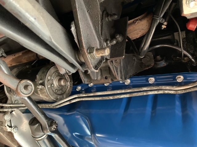

Wie bin ich vorgegangen?
1. Öl abgelassen
2. Ölfilter abgeschraubt
3. Crossmember abgeschraubt (Schlagschrauber macht glücklich..)
4. Starter abgeschraubt
5. Idler arm der Lenkung (ich habe Servolenkung verbaut) oben am Rahmen Beifahrerseite (zwei Schrauben) abgeschraubt
6. Alle Ölwannenschrauben mit Akkuschrauber abgeschraubt, bis auf eine links und rechts in der Mitte der Ölwanne, die habe ich nur zur Hälfte rausgeschraubt.
7. Die Ölwanne mit einem Gummihammer mit leichten Schlägen rundrum bearbeitet, bis sie sich gelöst hat und dann durch die zwei Schrauben aufgefangen wurden
8. Die letzten beiden Schrauben abgeschraubt und die Ölwanne rausgenommen
9. Dichtungsreste (Kork und Silikon :-( ) mit scharfen Spachtel und Kaltreiniger entfernt.
10. Temperaturbeständiges Dichtmittel jeweils vorne und hinten am Block wo die Rundungen auf die plane Dichtflächen treffen aufgebracht (wirklich nur dort und sehr wenig).
11. Die Montagehilfen der Fel-Pro Dichtung montiert
12. Die Fel-Pro Dichtung eingehängt
13. Die neue Ölowanne eingehängt
14. die vier größeren Schrauben (5/16-18) für vorne und hinten an der Ölwanne als erstes montiert und Handfest angezogen.
15. diese dann mit Drehmoment nach SM angezogen (14 Nm)
16. danach dann die kleineren Schrauben (1/4-20) von der Mitte aus über Kreuz zuerst handfest und dann nach SM mit Drehmoment (12 Nm) angezogen
17. Idler Arm wieder montiert
18. Starter montiert
19. Crossmember montiert
20. Ölfilter mit Öl aufgefüllt und montiert
21. Öl nachgefüllt.
Siehe da, nach genau 4,7 Liter Öl zeigt der Messstab max an.
Es lag also an der Ölwanne, die eingedrückt und anscheinend eine kleinere war...
Jetzt wird mein Pony auch im Stand nicht mehr so schnell warm. Haben ja schließlich in Summe 1,5 Liter Öl bisher gefehlt.
