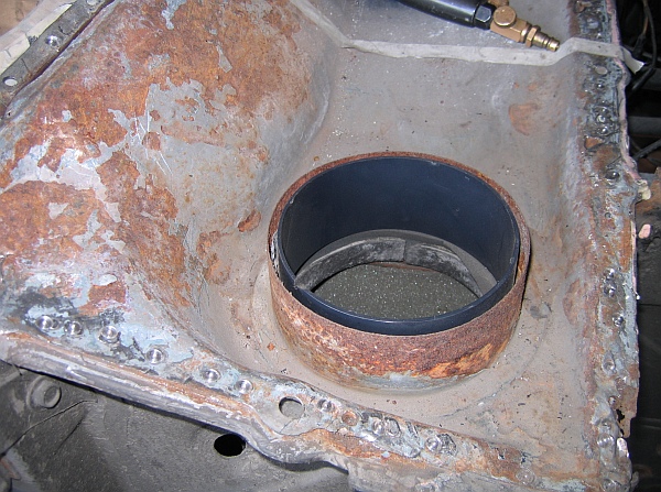

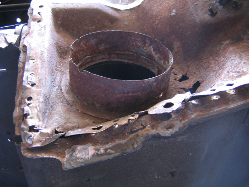

Meist sieht das nicht überall gleich aus von links nach rechts. Hier noch die eingesetzte temporäre Kunststoff-Hütchen-Variante zu sehen - Beifahrerseite - vor der Resto.
- cutawayleft.jpg (160.93 KiB) 1306 mal betrachtet
Und hier mal Fahrerseite
- cutawayright.jpg (121.41 KiB) 1306 mal betrachtet
