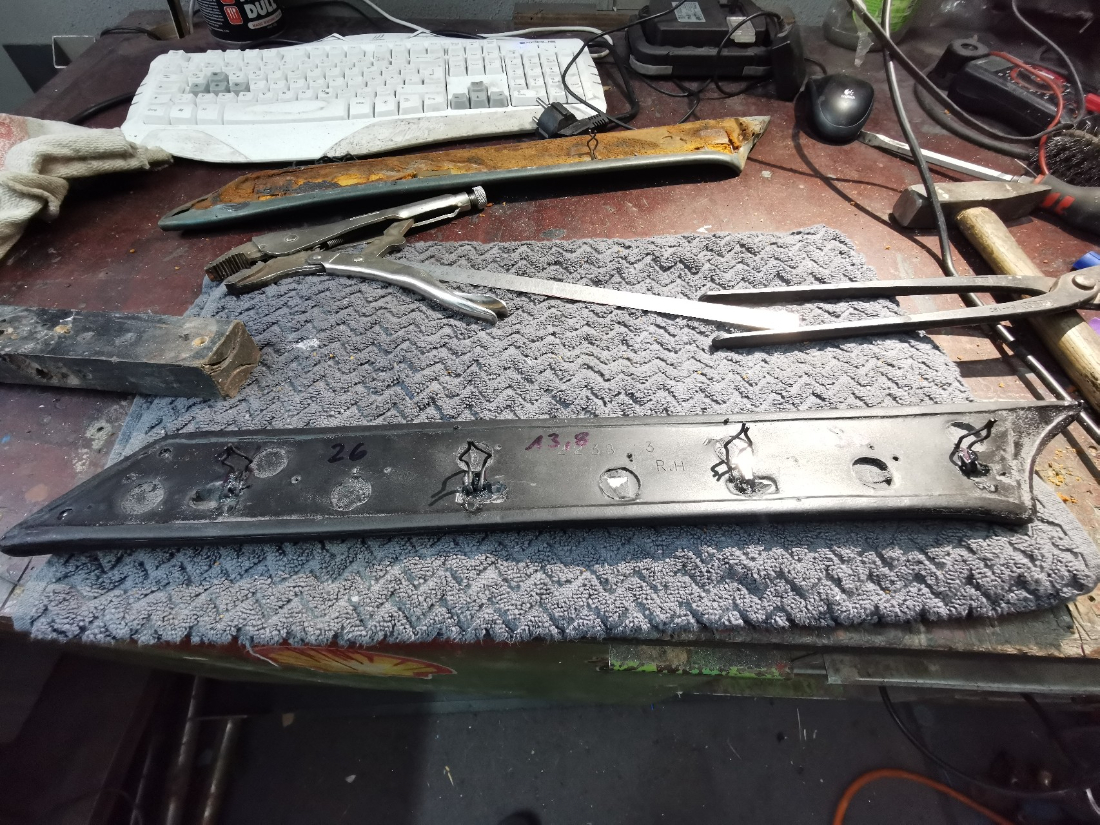

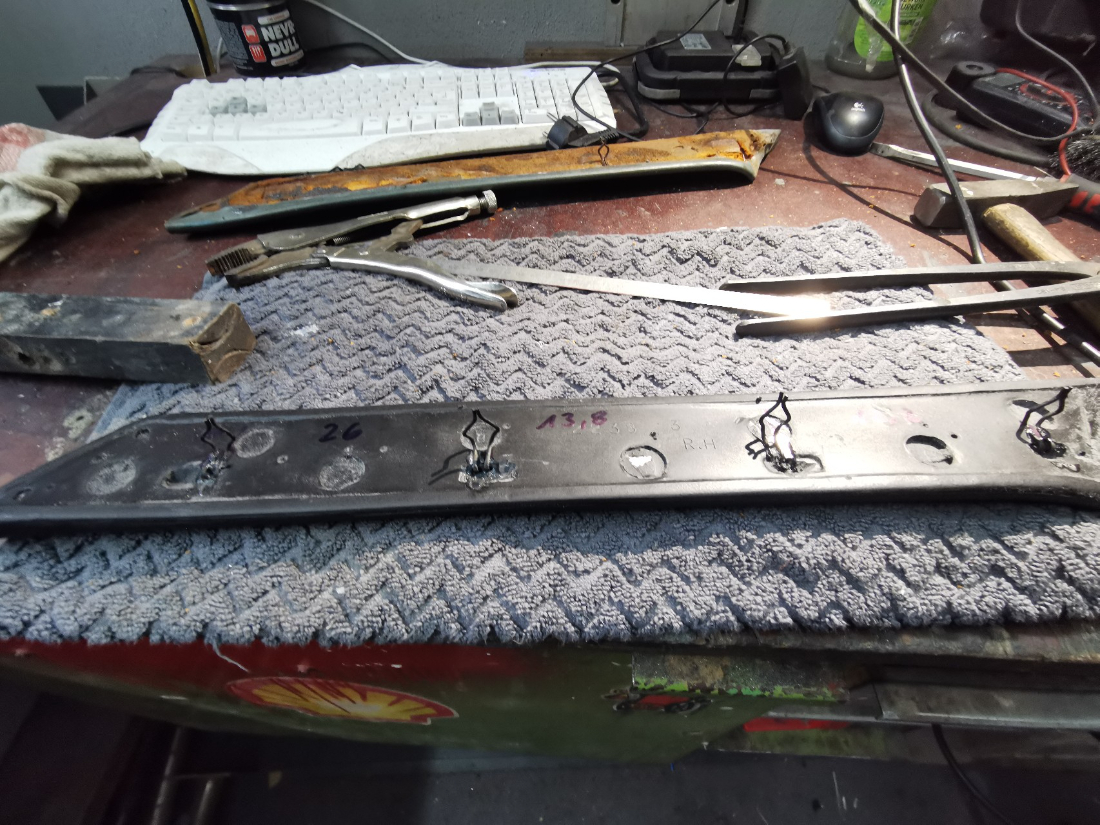

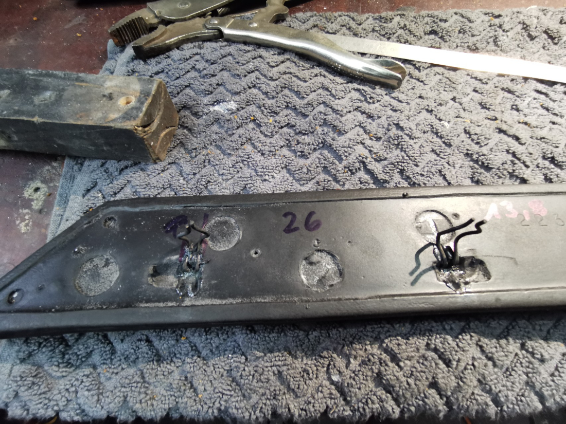

Hey habe heute die Pillar Pads montiert.
Was soll ich sagen es war alles andere als gut....
Und mit dem Ergebnis bin ich absolut nicht zufrieden.
Ich werde höchst wahrscheinlich Sommer nochmal dran gehen und mir ein anderes System überlegen.
Insgesamt habe ich 3 clips pro Seite verbaut den unteren wird nicht gebraucht da er hinter dem Dash Pad sich klemmt.
Die clips werden nicht fest geschmolzen sondern einfach nur Platz gemacht das sich die clips etwas schieben können. Habe erst mit dem Dremmel etwas Platz gemacht und dann mit dem glühenden Clip den Rest gemacht.
Die Löcher habe ich aus gemessen und dementsprechend auf die Pads übertragen.

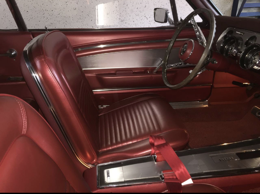

Sind deine neuen repros? Da es fürs Cabrio keine repros gibts, habe ich die originalen aufgearbeitet. Passform ist wirklich klasse. Auf dem Bild schwer zu erkennen, bin aber absolut zufrieden.
