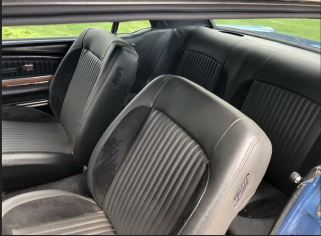

AchimSabi
Beiträge: 1903
Fuhrpark: Mustang 1968
Re: Pillar Pads montieren
Beitrag von AchimSabi »
SteffenG hat geschrieben:Ich baue neue ein.
Da ich den Innenraum komplett neu mache und es auch eine andere Farbe gibt bleibt mir nichts andere übrig.
Und auch so waren die alten von der Sonne sehr stark verformt.
Ich kann dir das TMI-Interieur empfehlen. Sieht sehr geil aus und mega bequem.
