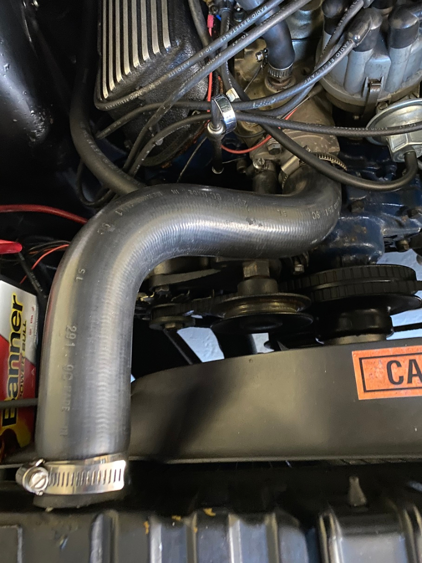

Ja das befürchte ich auch, nachdem ich mir ein paar Bilder im Netz angesehen habe.
Ggf passt ein Schlauch eines anderen Bj besser?
Gibts ev universal Schläuche mir FoMoCo Druck drauf?
Dimensionen oberer Kühlerschlauch

Danke Dir Harald!Braunschweiger hat geschrieben:Hi
Hier mit Bilder
Sieht schon sehr knapp aus.

angeblich soll wohl auch der vom 71er 302 gut passen. Hat den selben Durchmesser und ist etwas länger. Form könnte auch hinhauen.
Hätte halt schon gern einen mit FoMoCo bzw. Autolite branding.

bist du bei deiner suche weiter gekommen? Hab jetzt das gleiche gerade und hier mal meine Daten.
Oberen Kühlwasserschlauch bestellt und wirkt gegen meinen verbauten einfach zu dünn...
Geliefert:
Außendurchmesser : 4,7 cm
Innendurchmesser: 3,8 cm / 1,5"
Wandstärke = 0,45cm
Länge (Schnurmessung inkl. Biegung) = 37,5 cm
Verbaut: Außendurchmesser = ca. 5,1 cm
Als ich das letzte Mal am Auto war, hatte ich kein Werkzeug dabei, konnte nicht oben den Schlauch am Radiator abziehen und schauen ob der Innendurchimmesser passt.
Gibt es unterschiedliche Wandstärken/ dicken?
Dieser scheint hier vom Außendurchmesser mit 513 mm eher zu wirken?

Habe noch keinen gefunden, wo die Lieferung passabel wäre. So bald ich was finde, bestell ich aber einen vom 71er 302 Boss. Der sollte bei meinem breiten Alukühler eigentlich passen.HomerJay hat geschrieben:Danke!f100 hat geschrieben:Schau72-73 Mustang ACDELCO 24039L hab letztens sowas veraut
Peter
