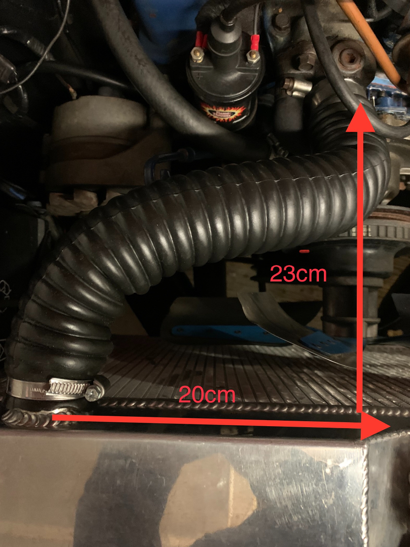

Hi folks,
nachdem ein Champion Alukühler am 289 verbaut wurde, kam ein geriffelter Kühlerschlauch oben zum Einsatz. Würde gerne einen originalen verbauen, bin aber nicht sicher, ob er wegen des breiteten Kühlers passt.
Hat jemand sowas verbaut und könnte mir mal Länge und seitlichen Versatz des Schlauchs sagen? Es geht nur um den oberen.

So sieht es jetzt aus... Höhenunterschied sind ca 16cm

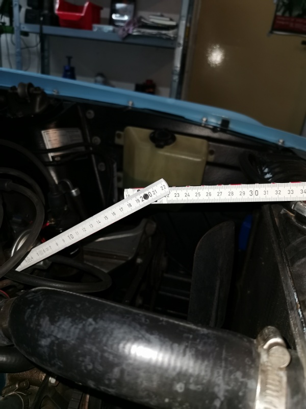

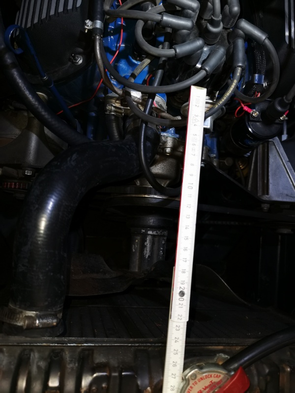

Mecki74
Beiträge: 202
Registriert: Mo 28. Sep 2015, 19:49
Re: Dimensionen oberer Kühlerschlauch
Beitrag von Mecki74 »
Moin,
seitlicher Versatz der bei dir 20cm sind, sind bei meinem originalen Kühler 15cm. Die anderen beiden Maße sind identisch.
Gruß Jens

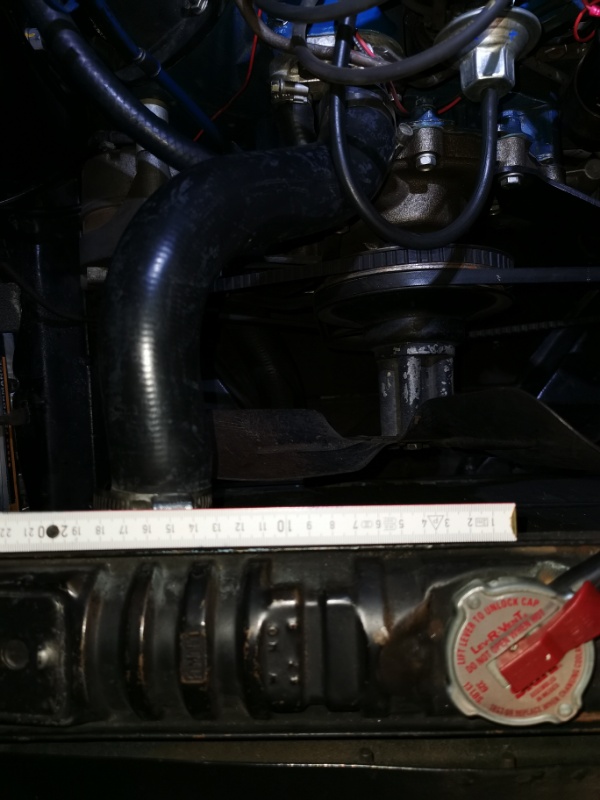

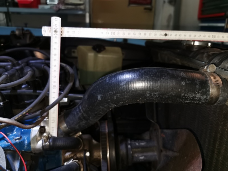

Beiträge: 3557
Hi
Hier mit Bilder

Mecki74 hat geschrieben:Moin,
Gruß Jens
Super, danke Dir! 5cm sind natürlich schon was... ist die Frage, ob der Schlauch so viel Reserve bietet...
Mecki74
Beiträge: 202
Ich glaube nicht das du den auf deine Anschlüsse bekommst. Da sind die 5 cm Differenz doch recht gross.Der sitzt bei mir schon knarsch. ( sprich : gerade so, aber gut).
