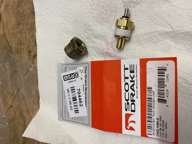

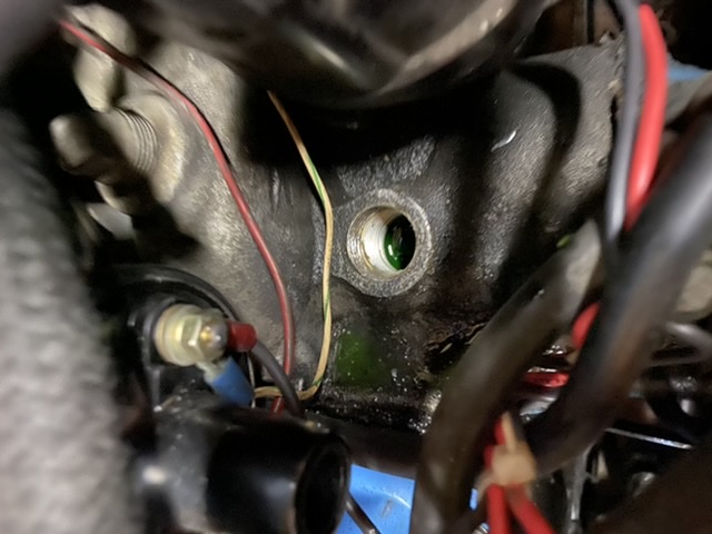

So...ich bin eine ganze Ecke weiter. Leider passt der neue Temperaturfühler nicht. Sehr seltsam in meinem Motorblock steckt so eine Art Buchse und in der Buchse saß der alte Fühler. Der neue hat ein Gewinde dass etwa 1mm zu dick ist. Ich bekomme den nicht in die Buchse. Direkt in den Motorblock geht auch nicht dafür ist das Gewinde von Fühler zu klein....jemand ne Idee? Ich versuche mal2 Fotos anzuhängen.
Motorblocköffnung für den Fühler
Buchse mit neuem Fühler

....Sorry, habe die Fotos vertauscht.

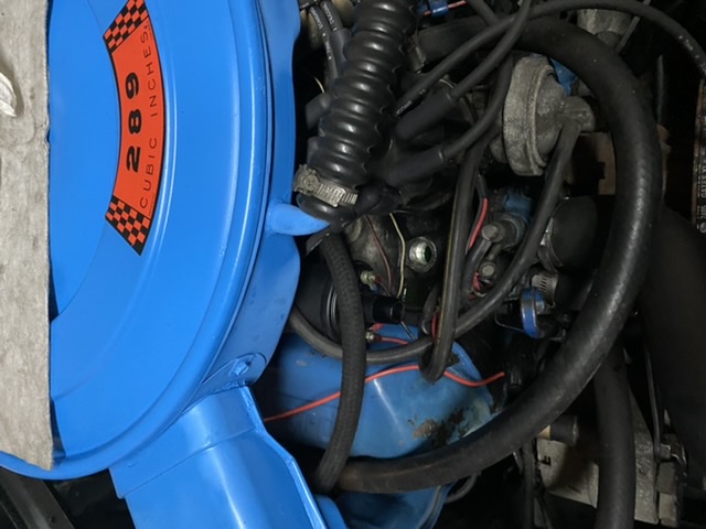

Ist das die originale 2V Spinne?

Hallo Christoph. Ich denke schon.....bin aber jetzt lange nicht so bewandert wie viele von euch. Motor ist der originale drin und er hat nen 2fach Vergaser....

Habe noch mal ein Foto gemacht, vielleicht erkennt man da mehr....

Beiträge: 5035
Wohnort: Ruhrgebiet
Re: Anzeigeelemente
Beitrag von torf »
Da sitzt original der Heizungsschlauch. Das Gewinde sollte ei 1/2" NPT sein. Der Temperatursensor (der normalerweise dort sitzt, wo der Heizungsschlauch angeschlossen ist), hat 3/8NPT. Du musst also einen Adapter finden, oder auf original umbauen....

Ok, was bedeutet NPT? Ich müsste also einen Adapter finden 1/2 Zoll rein in den Motorblock auf 3/8 Zoll für den Fühler? Gibt es so etwas? Wo sitzt den der Sensor normalerweise am Block? Hast du vielleicht ein Foto? Hat es für meinen Mustang Nachteile wenn die beiden Abschlüsse vertauscht sind? Mal wieder viele Fragen....Danke Christoph

NPT - National Pipe Thread. Ist ein konisches, selbstdichtendes Gewinde. Du benötigst einen Reduziernippel 1/2" NPT auf 3/8" NPT. Mal bei Google eingeben, gibt's z.B beim Turbozentrum....
Dem Heizungsschlauch ist es egal, wo er angeschlossen ist.
Die Angaben sollten für eine originale Spinne passen.... einfach mal nachmessen....

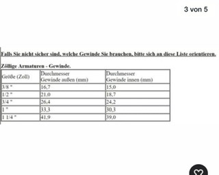

Ok danke. Habe so einen Adapter 1/2NPT auf 3/8NPT gefunden....aber passt denn der neue Fühler mit 15,8mm in die 3/8zoll Buchse? Habe eine Tabelle gefunden, wo etwas von 15mm steht.....oder ist es bei NPT Gewinden anders? So eine Kleinigkeit ist dennoch so nervig. Ggggrrrr.....Habe mal die Tabelle angehängt....
Maßtabelle Gewinde
