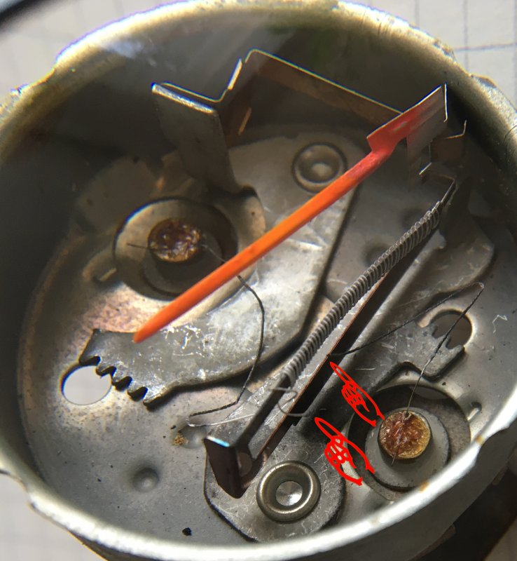

Ich stoße hier mal wieder an die Grenzen meiner elektrischen Fähigkeiten
Bei Problemen mit den 3 Instrumenten wird in einigen Beiträgen und auch in diesem abgefragt, ob das Cluster eine ausreichende Masseverbindung hat.
Ich dachte, die Masse für die Instrumente kommt von dem jeweiligen Geber und der Ausschlag ist das Resultat unterschiedlicher Widerstände in der Masseverbindung. Wenn das so ist müsste es doch egal sein, ob das Cluster eine Masseverbindung hat oder nicht.
Kann das bitte noch mal jemand für nen elektrischen Dummi erklären.
Bei mir waren übrigens nach einer Überspannung sowohl der Spannungsregler als auch die 3 Instrumente und die Uhr geschrottet.
In den Instrumenten sind die Drähte durchgeschmort, das sah dann so aus.

Du hast mit den Instrumenten Recht. Die Arbeiten mit den Widerständen, die von den Sensoren ausgegeben werden. Die Spannung kommt vom CVR. Die anderen Verbraucher (darunter auch der CVR) benötigt die Masseverbindung zur Karosse. Wenn hier keine oder nur eine schlechte Verbindung besteht, kann es zu Problemen kommen....
