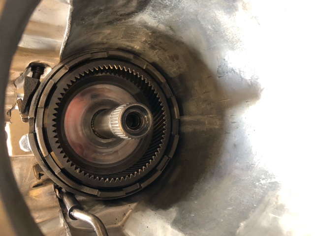

Morgen,

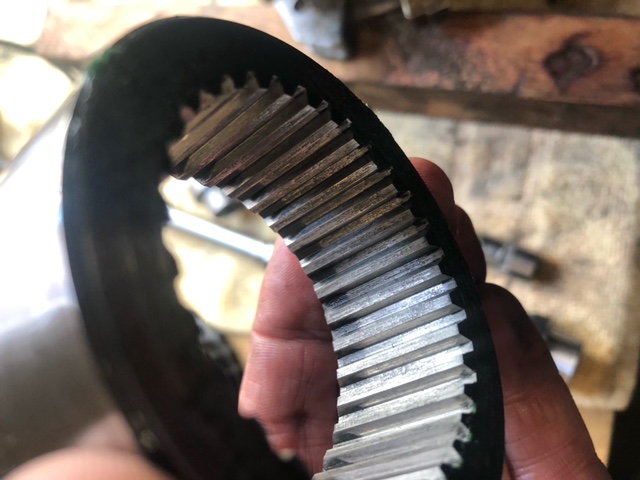

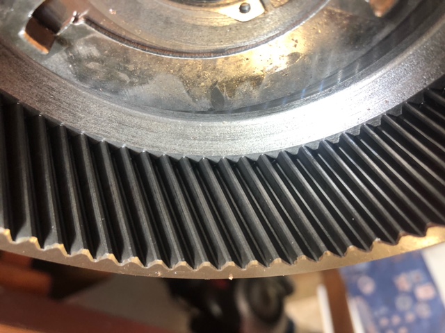

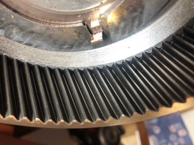

mach mal bitte ein Foto von der Verzahnung Innenbereich von der Aufnahme des Planetenträgers (das Teil auf dem viertletzten Bild). Die Verzahnung ist für die Vorwärtsgange relevant, und frag nicht woher ich das weis.
Jürgen

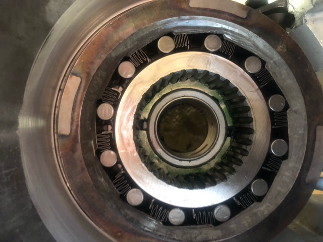

MOin,

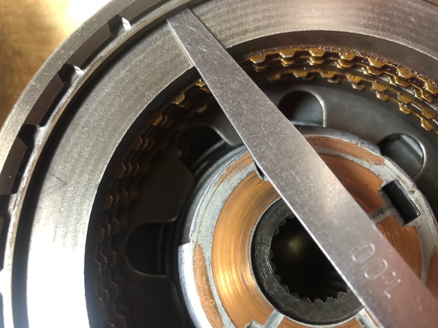

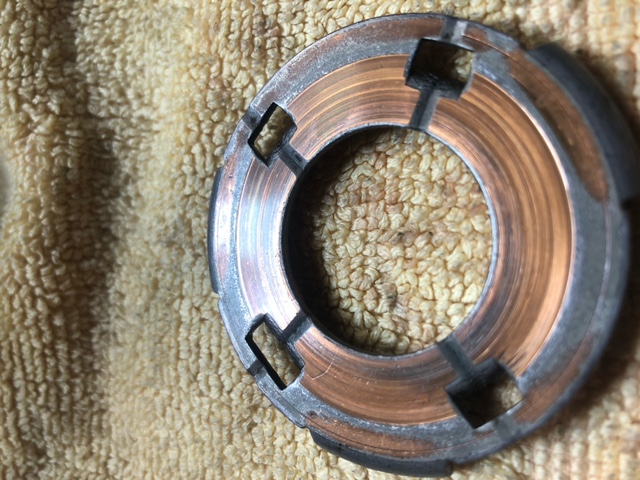

hat die Reibscheibe auf der FWD drum eine Kante, wenn ja brauchst du eine neue Anlaufscheibe für den vordere Planetaria?
Der Freilauf sollte auch getauscht werden.
Die Direktkupplung, wie zu sehen ist runter.
Als Info, dein vorderes Planetaria ist modifiziert, hier wurde das Bauteil aus 65/66 auf 1967-up bearbeitet.

Vielen Dank für das feedback.
Ich schaue mir später noch die Anlaufscheibe sowie von der Aufnahme des Planetenträgers an und mache Fotos.

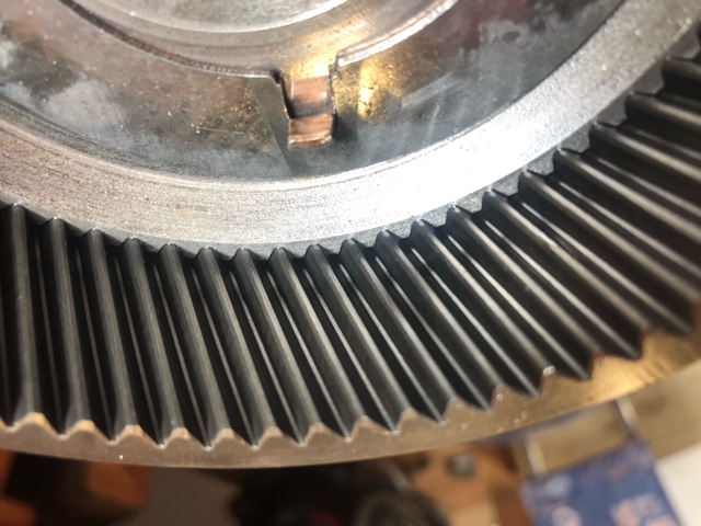

Sieht doch gut aus oder?
1,00mm bekomme ich mit den alten Scheiben gerade so hinein. Ich denke mit neuen sollte das passen.
hier ist keine Kante zu spüren oder zu sehen.
Ich gehe dann mal einkaufen....

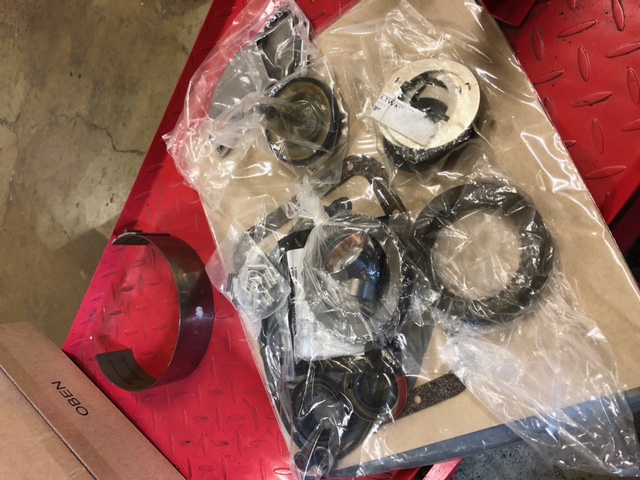

Erssatzteile sind da, Öl ist da. :)

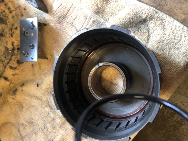

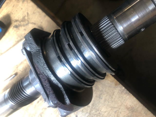

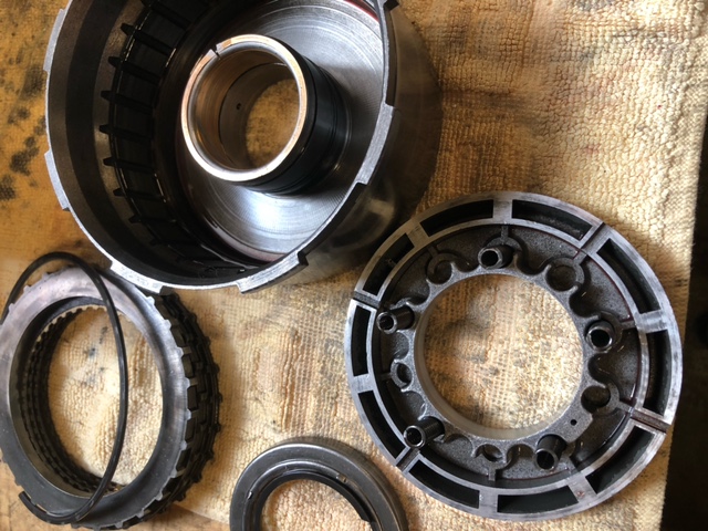

Beim Zerlegen der Direktkupplung ist mir dann aufgefallen, dass:
1. Ein O-Ring verbaut war (lt. Video soll da ein flacher Platz finden...)
2. Statt einer großen Feder fünf kleine auf dem Kolben waren. Ich habe nun gelesen, dass auch der Kolben mit den kleinen Federn in frühen C4-Getrieben verbaut waren. Aber nur fünf Federn??? Passt das so?
Bei der Vorwärtskupplung ist zwischen dem Sprengring und dem Kupplungpaket, wenn ich drücke, immer noch Platz für das 1,0mm-Messblatt. Kann ich das so lassen oder sollte ich das anpassen?

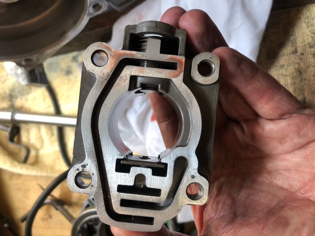

An der Governour-Platte, wo dieses kleine Sieb Platz finden soll, gab es bei meinem Getriebe kein Löchlein dafür.

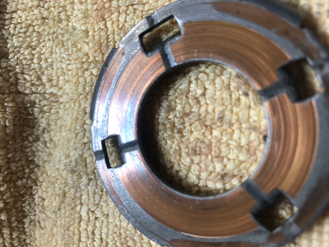

Neues Gleitlager. Kalt/warm und ein Lagereinschlagdorn funktionierten sehr gut:
Govenour mit Drehmoment angezogen:

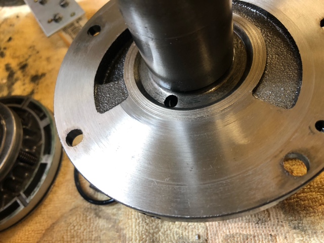

One-way-Clutch:
Hinteres Bremsband eingesetzt:
Morgen geht´s weiter. Dann schaue ich mir das Gleitlager nocmal an. Auf dem Foto scheint es, dass es einen Riss gibt. Das wäre echt ärgerlich...

das hintere Gleitlager sollte so eingesetzt werden, dass die Kühlöffnung zu sehen ist.
Natürlich gehören 10 Federn in die Direktkupplung.
Bitte nicht den Sicherungsring für die Ausgangswelle vergessen.
Die Kolbenringe auf der Ausgangswelle um 120 Grad versetzt verdrehen.
Die Dichtungen in den Kupplungen variieren vom Baujahr.
Erst ab Baujahr 70 gibt es ein Sieb am Drehzahlregler.

Den Sitz der Sicherungsringe werde ich dann nochmal korrigieren.
Kühlöffnung? Ist da ein Loch in der Führung?
