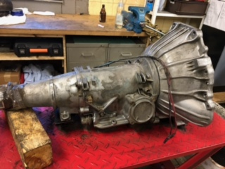

Moin.

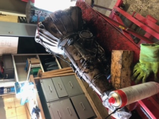

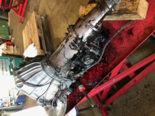

Da das Getriebe meines Fords im Herbst irgendwie nicht das machte, wofür es gebaut wurde (machte sich durch ein Abbremsen bei gleichmäßiger Fahrt und durch hör- und spürbares Zurückschalten beim Reduzieren bemerkbar), fasste ich den Entschluss, das Getriebe zu revidieren.
Ein befreundeter Kfz-Meister baute mir das Getriebe aus und es liegt nun auf der Bühne bei mir in der Hobbyhalle.
Ich dachte mir, ich dokumentiere diese Revision mal, um zum einen Hilfe von den Experten zu erhalten und zum anderen denjenigen, die das auch vorhaben, eine Hilfe zu bieten...

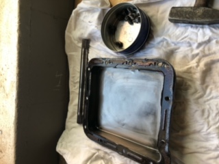

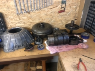

Bis jetzt läuft eigentlich alles ganz okay. Alles auseinander, säubern und inspizieren.
Sieht eigentlich recht gut aus. Die Schrauben gingen gut raus, die Teile ließen sich ohne Probleme nach youtube-Anleitung
( https://www.youtube.com/watch?v=MKIvPdYB490 ).
Ich hätte auch gern entsprechende Lektüre, leider hat Hugendubel offensichtlich Probleme mit der Lieferung aus den USA wegen der Pandemie und dem Brexit. Sagen sie jedenfalls seit drei Monaten. :cry:

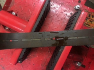

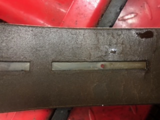

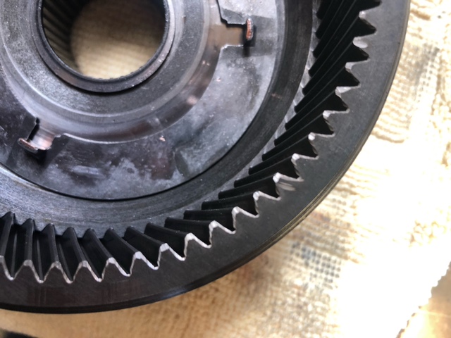

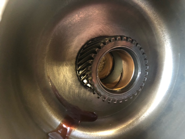

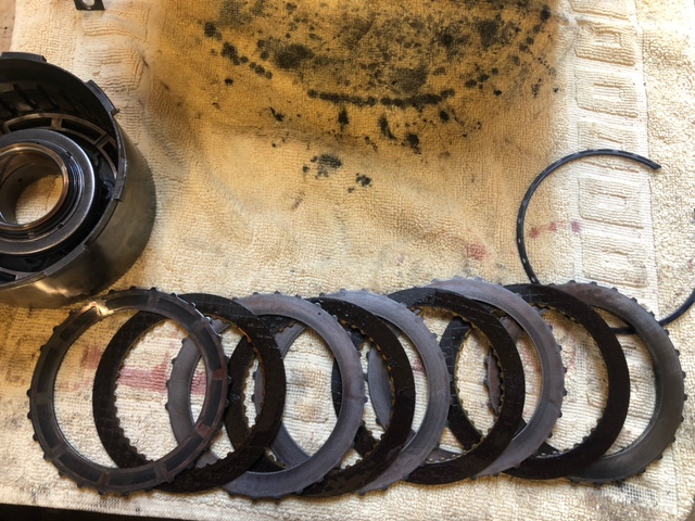

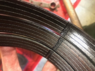

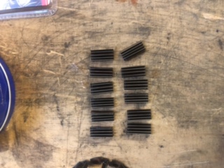

Hier meine ertsen Fragen:
Die Federn sind alle intakt. Trotzdem austauschen?
Und was sagt Ihr zu den Bremsbändern?

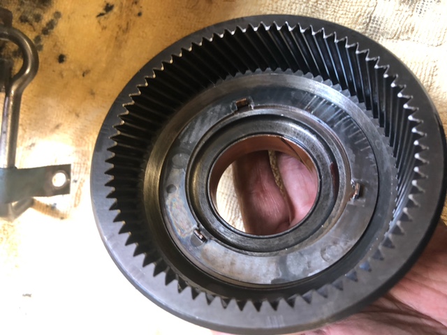

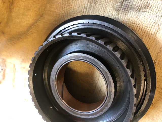

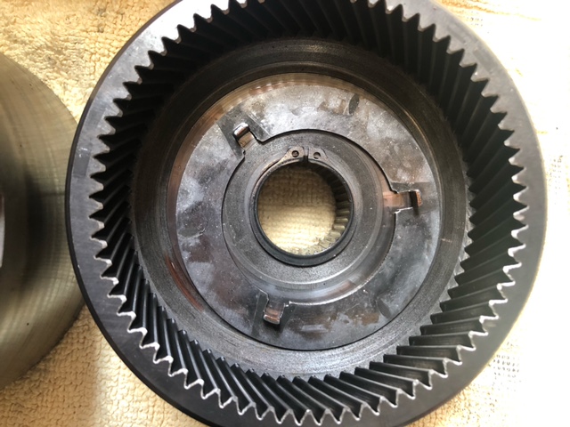

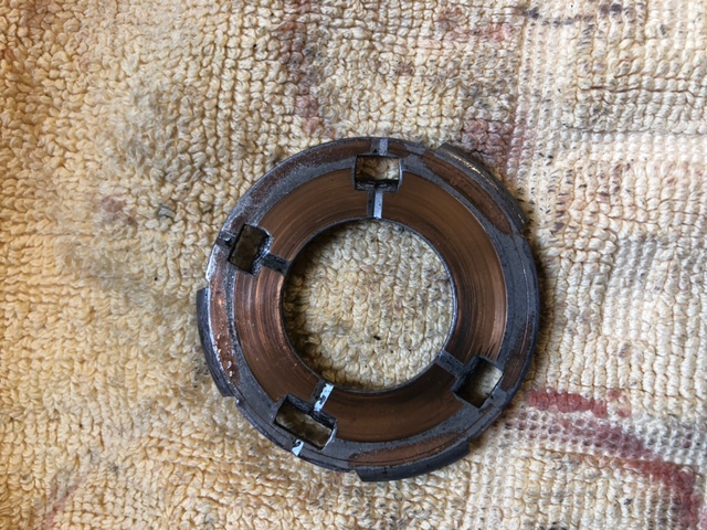

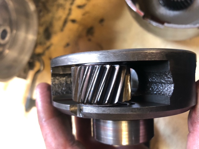

Das Planetenrad hat drei Einkerbungen. Die gehören so?
Was soll ich erstezen, wo soll ich bestellen, gibt es heiße Tipps?
Ich danke erstmal.

spinbird
Beiträge: 665
Registriert: Mo 20. Aug 2012, 18:46
Fuhrpark: 65er Cabrio

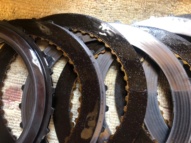

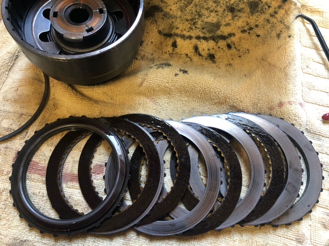

Re: C4-Getriebeüberholung
Beitrag von spinbird »

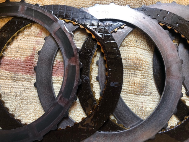

Moin,
wenn ich das Problem so höre, werden wohl deine Reibscheiben runter sein.
Habt Ihr das Eingangswellenspiel gemessen?
So wird das nichts für den WIKI-Bereich!
Ansonsten:
das hintere Planetenträger ist eins aus 65/66 das sind die besten aus den 60er Jahren, hier muss das Axialspiel und der freie Lauf vom Nadellager geprüft werden.
Das hintere Bremsband reicht nochmals für 10 Jahre.
Das vordere Flexband muss gewechselt werden.
Theo

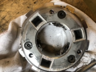

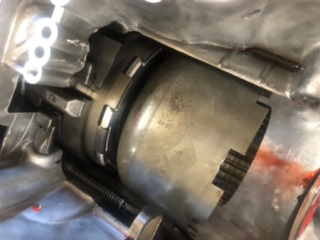

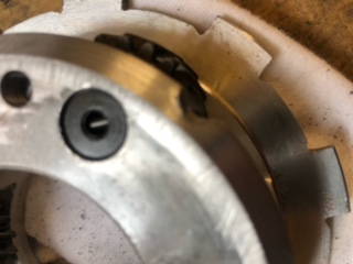

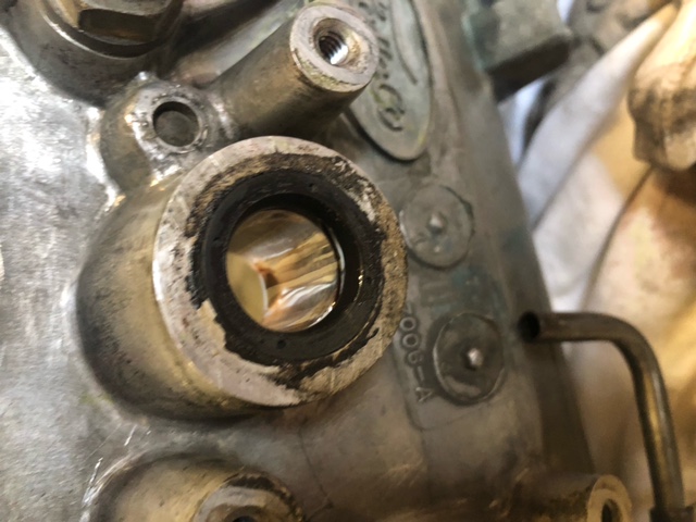

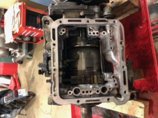

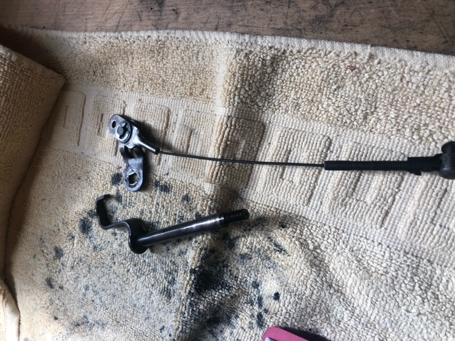

Hatte endlich Zeit, mal weiter auseinanderzubauen und zu säubern.
Meinungen?

Ich würde dann jetzt einen Revisionssatz und Öl bestellen und den Kram wieder zusammensetzen oder spricht was dagegen?
