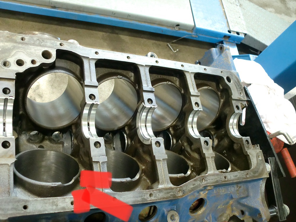

Nur mal so gefragt,weil ich nicht der Motorenalleswisser bin.
Was wird denn beim Strokerumbau alles verändert?
Kw, Pleuel und Kolben. Der Mehrhub muss ja irgendwo herkommen?
Erklärt mir das bitte mal jemand. ;)
Grussi67

Hallo Martin,
Der reine Stroker Umbau enthält eine andere KW mit größerem Hub, der Radius der Drehbewegung mit Pleuel ist größer, längere Pleuel und Kolben, bei denen der Kolbenbolzen auch höher als beim Serien Kolben sitzt. Durch den größeren Hub bei gleichem Zylinderdurchmesser entsteht der größer Hubraum. Hat aber auch den Nachteil von höheren Kolbengeschwindigkeiten ! So mal grob erklärt.
Beiträge: 9146
Re: 289 stroken
Danke Thomas!
Muss also an der Zylinderwand nix abgenommenwerden?
Ich frage,weil der Radius der Drehbewegung mit Pleuel größer geworden ist.
Und der Kolbenbolzen verschiebt sich in Richtung Kolbenboden?
Doch, etwas unter am Zylinder, da kommt der Pleuel sehr nahe dran und ja, Bolzen geht Richtung Kolbenboden.

Re: 289 stroken
Beitrag von Jolly Jumper »
das sieht doch schon lecker aus. bin auf das Endergebnis gespannt. Weiterhin viel Erfolg!!!
