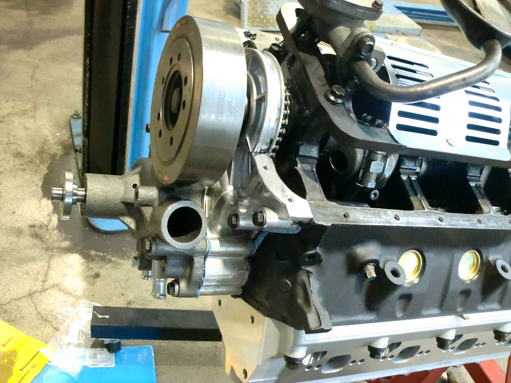

Hallo Jolly,

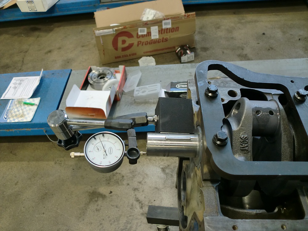

Nein noch nicht ganz, habe den Kurbeltrieb fertig, Köpfe fertig und drauf, Steuerkette, Steuergehäuse und Wapu dran, Freitag werde ich die Länge der Stößelstange ermitteln und dann Passende Stößelstangen bestellen. Dann musste ich noch auf den richtigen Ölansaugtrichter warten, meine neue Wanne hat nicht mehr auf den Motor mit OE Ölsieb gepasst. Also viel klein klein und auf Teile warten, dazwischen musste ich noch den RCZ meiner Tochter komplett zerlegen und neue Kolbenringe und Ventilschaftdichtungen montieren, hatte ganz schön Öl hinten raus gequalmt.
Das alles noch neben einer immer vollen Werkstatt !!!
Werde Freitag mal ein paar Bilder zum Stroker Posten.

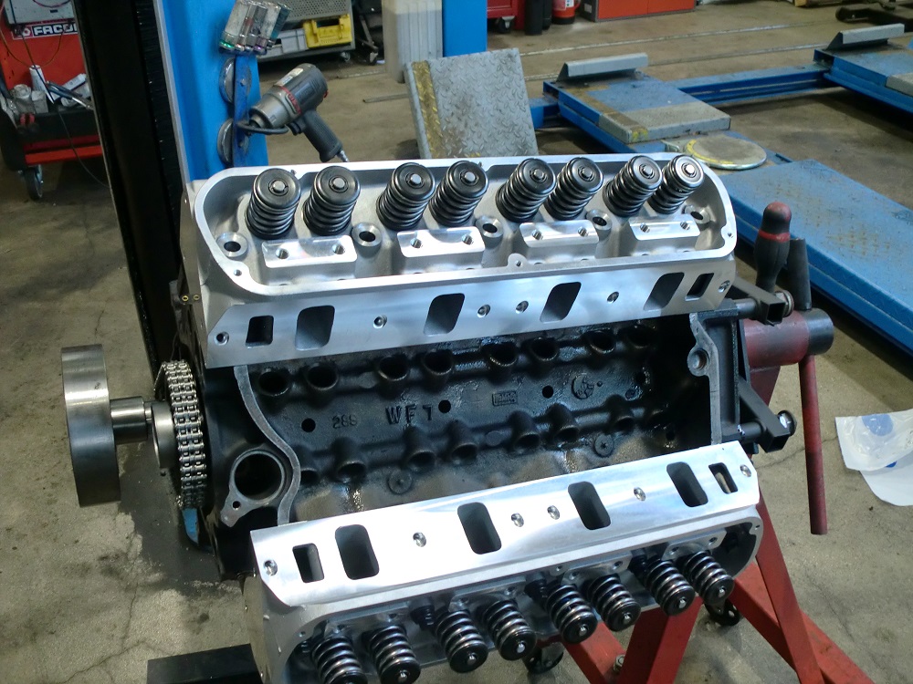

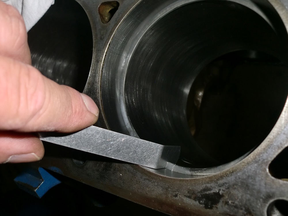

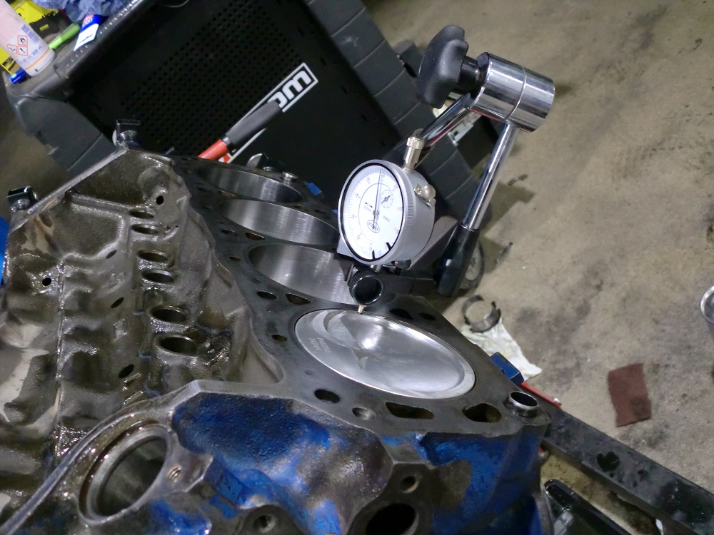

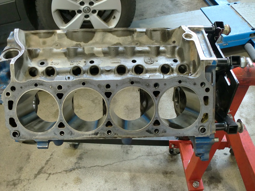

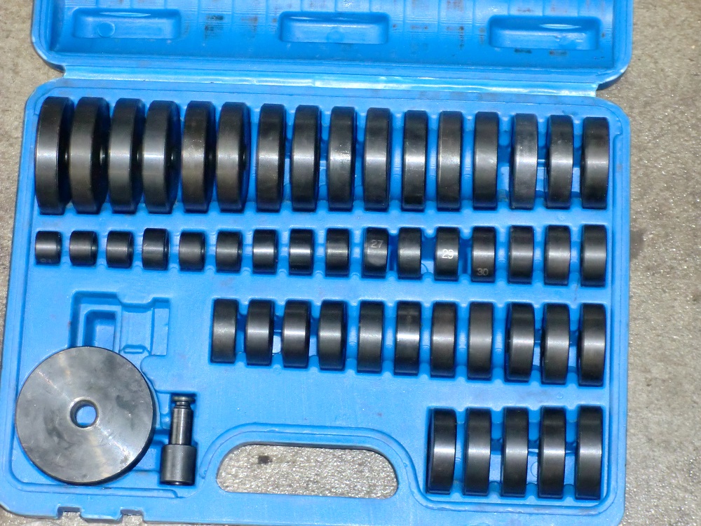

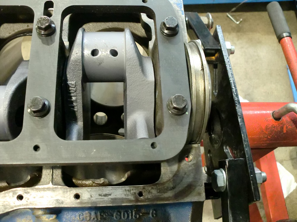

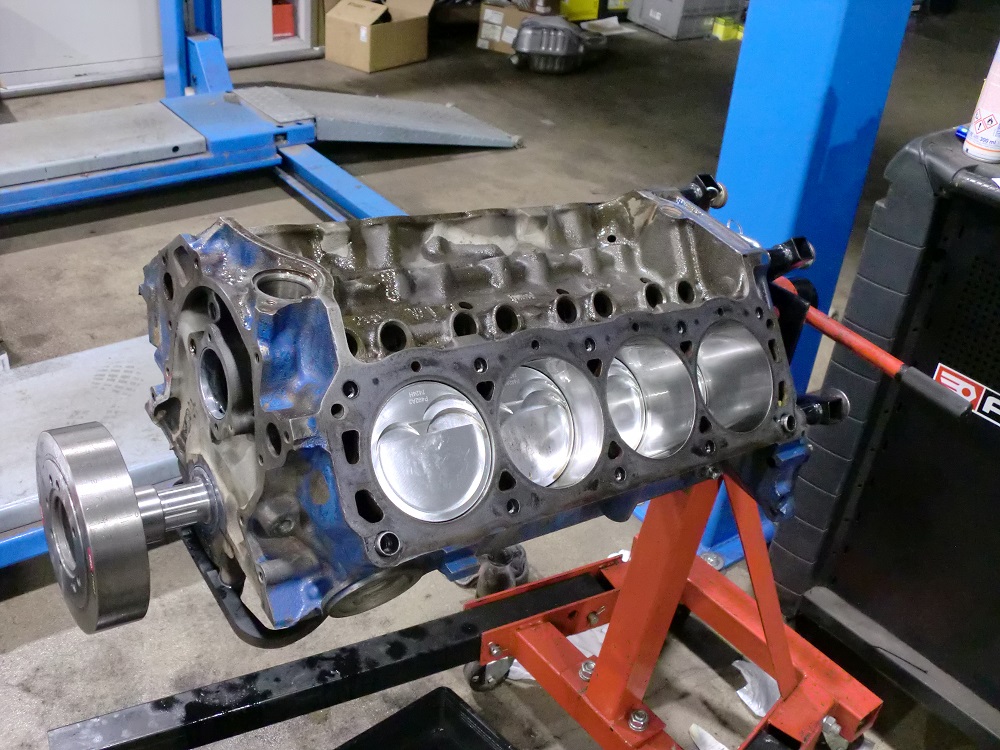

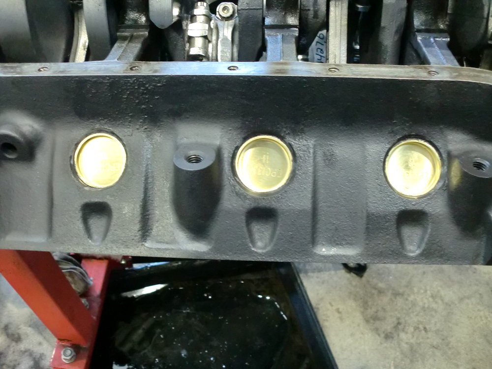

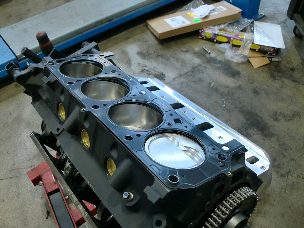

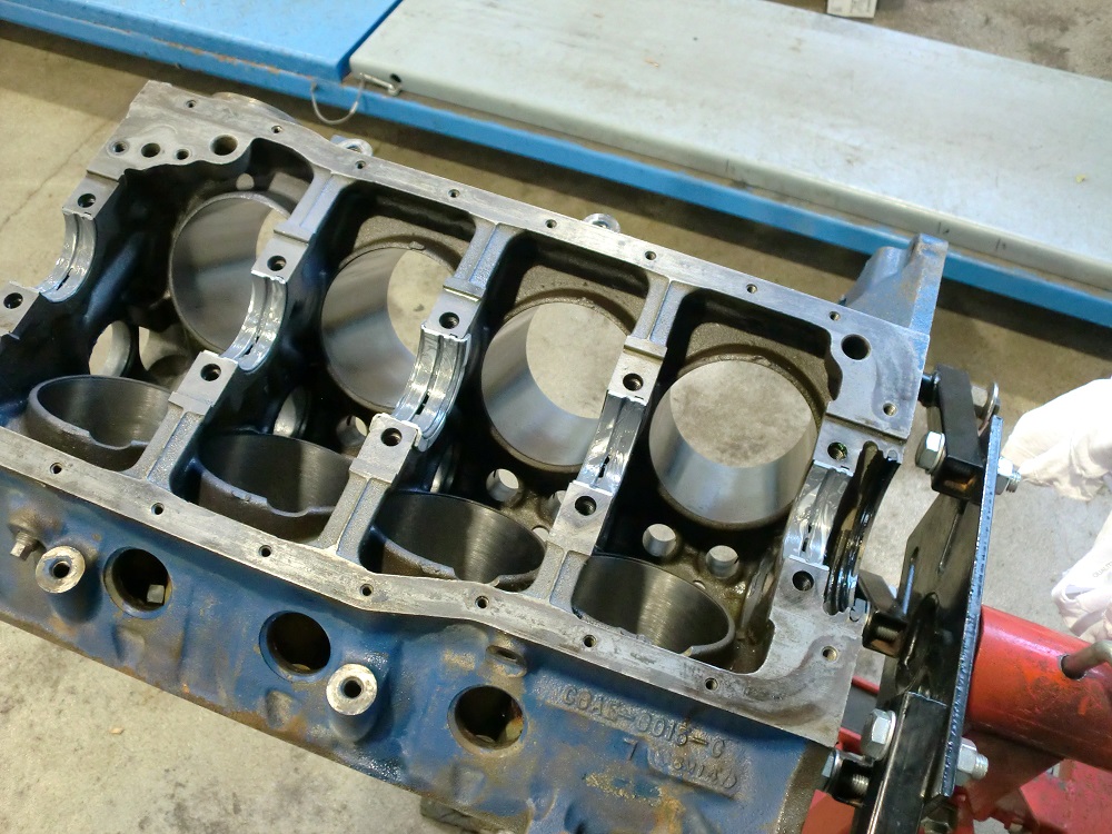

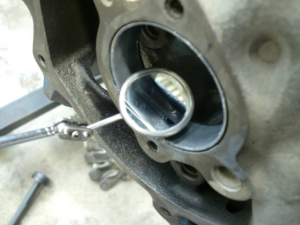

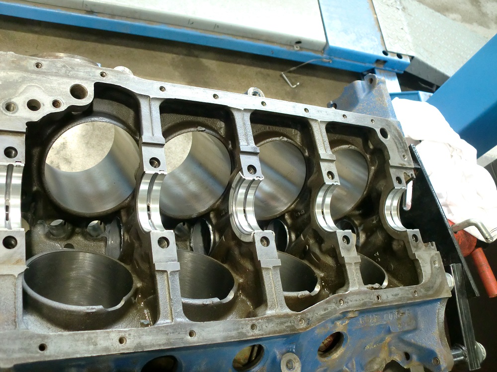

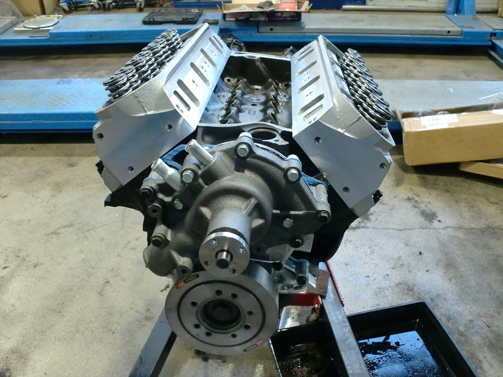

Hier mal ein paar Eindrücke:
- CIMG4123.JPG (166.81 KiB) 3588 mal betrachtet
- CIMG4125.JPG (190.85 KiB) 3588 mal betrachtet
- CIMG4127.JPG (318.94 KiB) 3588 mal betrachtet
- CIMG4136.JPG (296.92 KiB) 3588 mal betrachtet
- CIMG4139.JPG (254.83 KiB) 3588 mal betrachtet
- CIMG4168.JPG (246.71 KiB) 3588 mal betrachtet
- CIMG4171.JPG (254.79 KiB) 3588 mal betrachtet
- CIMG4172.JPG (301.23 KiB) 3588 mal betrachtet
- CIMG4176.JPG (299.58 KiB) 3588 mal betrachtet
- CIMG4177.JPG (303.71 KiB) 3588 mal betrachtet
- Braunschweiger
- Beiträge: 3557
- Fuhrpark: Ford Mustang
Re: 289 stroken
Schickes Projekt, bin gespannt.
Welche Cam hast du nun ausgewählt?
Sind das die NKB Köpfe, jetzt mit 58 ccm?
Windage Tray ist eine gute Idee.
- Grussi67
- Beiträge: 2196
Audi Q5 55 TFSI-e
BMW Z4
Re: 289 stroken
Hallo Harald,
ja, Köpfe sind NKB mit 58ccm ( extra nochmal Nachgemessen) , die 62ccm habe ich in Frankfurt verkauft. Nockenwelle ist die von Michael empfohlene Howards HRCCL227571-14. Morgen kommt Dein Werkzeug zum Einsatz
Gruß aus Duisburg.
Thomas
Gruß aus Duisburg.
Thomas
- Beiträge: 5039
- Wohnort: Ruhrgebiet
Re: 289 stroken
Schööööööööööööön.......
Pass auf, dass Du nicht einen falschen Kolben einbaust....
