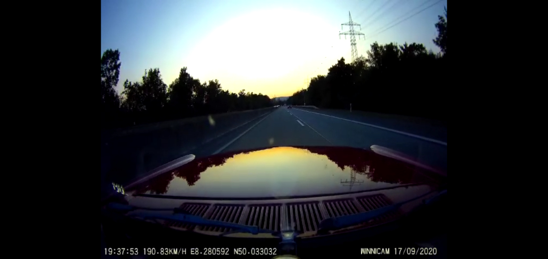

War bei mir auch schon bei Kauf drauf, da meine Lady früher in der Schweiz lief und dort wohl Km/h Anzeige Pflicht ist.
Wie sich später herausstellte, war es die Folie für einen Sixbanger mit Skala bis 200km/h
V8 braucht aber eine Skala bis 230km/h
Seitdem ich die richtige Folie drauf habe, geht die Anzeige bis 110km/h sehr exakt, obenraus wird wieder weniger angezeigt als ich wirklich fahre.
Hab das mit einem GPS Gerät abgeglichen.
Mittlerweile ist ein kleines Headup-Display auf dem Dashpad montiert.
Gibt's für kleines Geld in der Bucht und kann wahlweise über OBD Stecker in modernen, oder per GPS Signal in alten Autos betrieben werden.
Klar, ist nicht orschinoool, aber da ich auch mal schneller auf der Autobahn unterwegs bin, brauche ich eine zuverlässige Anzeige.
- Links unten sieht man die Projektion der Geschwindigkeit in der Windschutzscheibe
