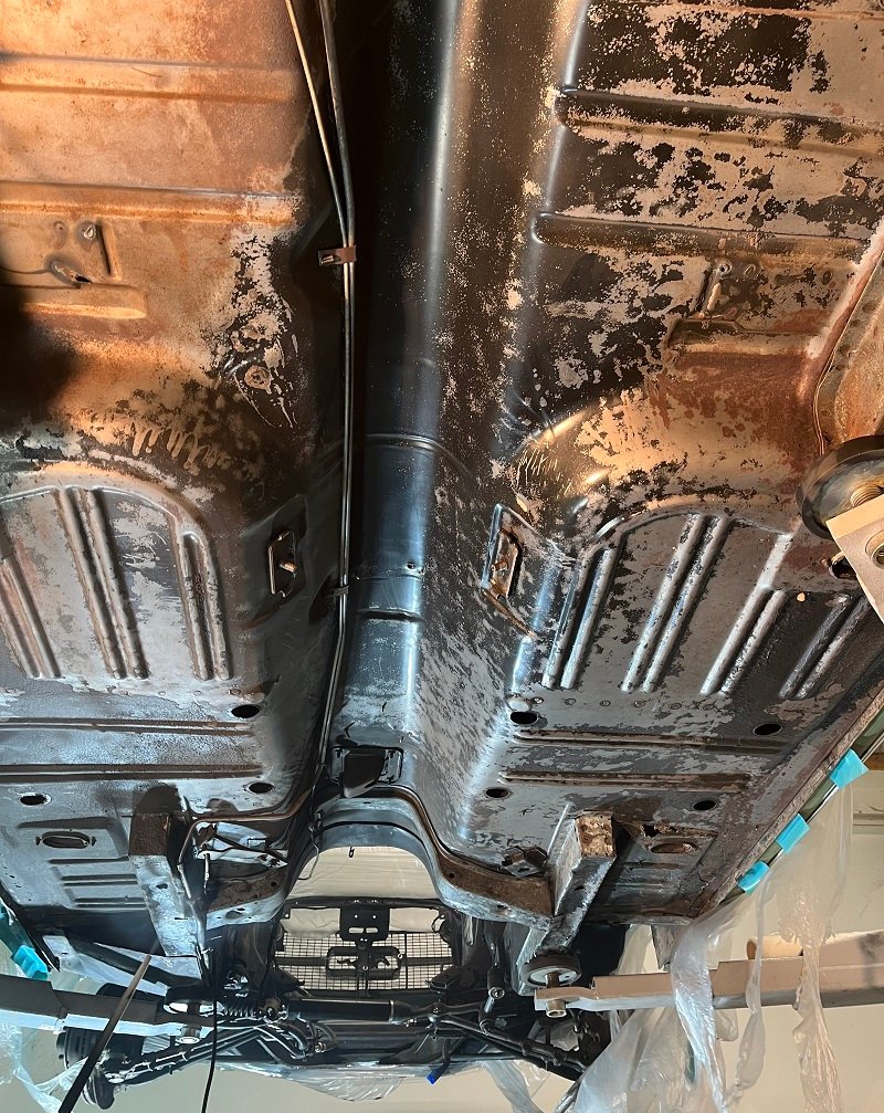

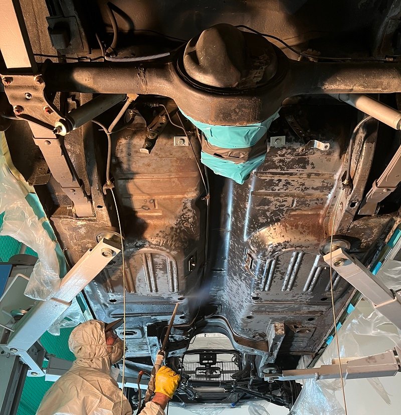

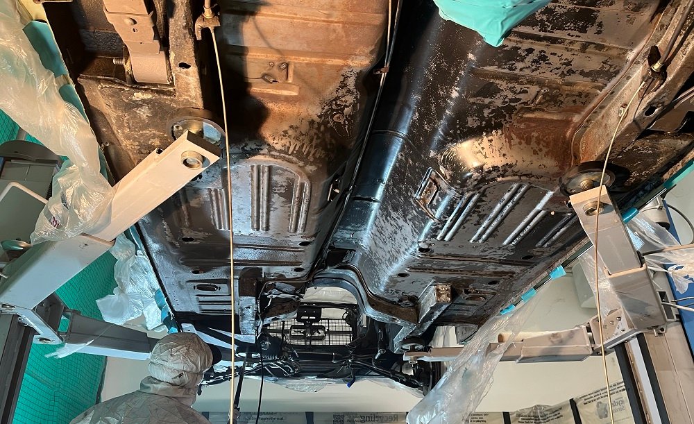

So hat der Unterboden bisher ausgesehen - mm-hoch Unterbodenschutz, teilweise abgeblättert, dann wieder drüberlackiert.
Also Trockeneis strahlen, und alles neu machen! :)
Leider auch ein löchriges Bodenblech unter dem Fußraum Beifahrer entdeckt, hier wird eingeschweisst.
Rest soll original getreu in RAL3009 Oxyd rot werden.
Die Längsträger schauen auch schrecklich aus, keine Ahnung wie man sowas zusammenbringt.
Ist noch einiges Arbeit, soll aber bald wieder glänzen! ;)

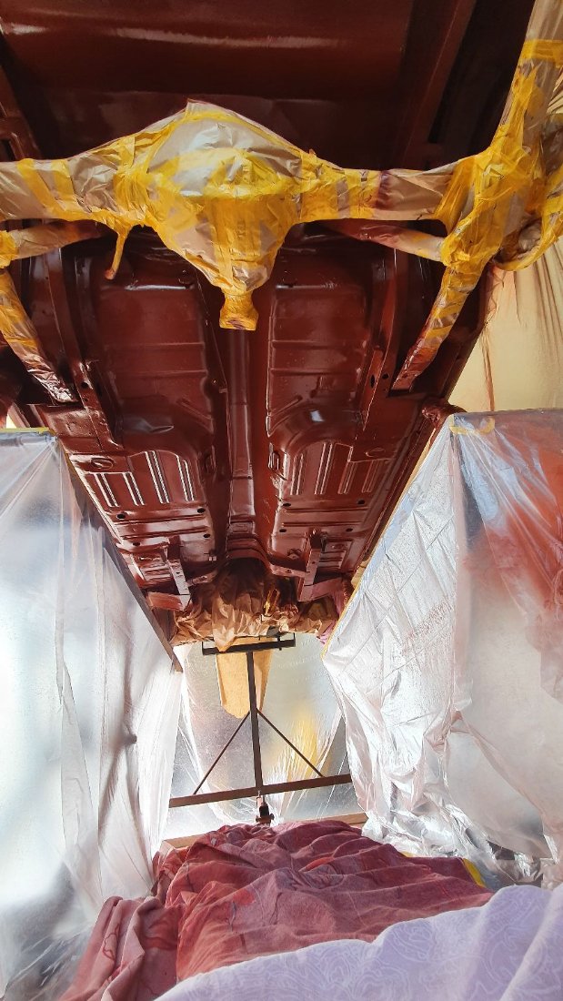

Danke mem für deine Details, ich habe guten Industrie Epoxy Primer in rotbraun erstmals 2 lagig aufgetragen, deine Empfehlung mischt man 5:1, meine Grundierung wollte 9:1 gemischt werden, aber sieht schon mal gut aus auf den Flächen, gefällt mir die neue Ansicht. :)
Ich hätte nach Grundierung dann ein weißes Brantho Korrux geplant, danach RAL8012 Lack oder wie du sagst Klarlack auf die Grundierung.
Sieht auf jeden Fall schon mal fein aus.
Als Nahtabdichtung habe ich Innotec Adheseal hier liegen, halt euch auf dem Laufenden!

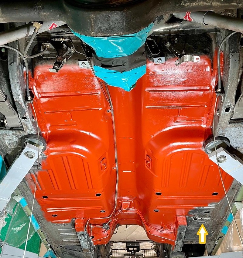

Eine Frage an die Profis: Auf dem Foto mit Pfeil markiert sieht man kleinere Löcher. Reparaturblech wurde bereits geliefert, ich schneid mir die Stelle raus und ersetze den Teil.
Die Stelle ist genau unter der Sitzkonsole, richtung vorne Fußraum.
Muss ich innen den Beifahrersitz demontieren, Teppich raus? Wär die sicherste Variante, natürlich aufwändig.
Oder gibts andere Tipps? Würde mit WIG ganz fein kreuzweise durchpunkten und dann immer dichter komplett schweissen.

Ist in diesem Bereich noch die Sitzkonsole? Ist doch schon eher der Übergang zum Bodenblech wo der Teppich aufliegt..... Ich würde den Sitz ausbauen - dann kannst Du den Teppich in dem Bereich ein wenig anheben und sicherer arbeiten.

Du hättest das etwas einfacher haben können.
Nahtbereiche mit dem 2x Pinsel grundieren, versiegeln. Grundierung drauf, anziehen lassen Klarlack drauf....
Vorausgesetzt alle Bleche sind bereits ersetzt 😅
Wenn der Bereich unter der Sitzkonsole ist, musst du auch die erst dafür raustrennen.....🤷‍♂️

Die Löcher im Boden dürften ganz knapp vor der Sitzkonsole sein, wenn du Glück hast.....

Das Fahrzeug ist leider noch in Folie gewickelt, weil die Trockeneis Anlage defekt ist, nach der Reparatur fertig strahlen, dann Auto auspacken,
Sitz raus, Teppich heben und ich kann das Blech ersetzen.

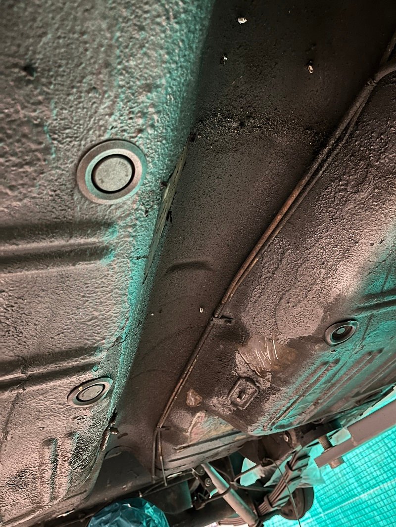

In der Zwischenzeit habe ich die Nähte abgedichtet - 1cm Spalt lassen, Links/Rechts abkleben, Innotec Adheseal auftragen, mit Gummihandschuhen abziehen, Klebeband ab. Am Tag darauf kann man schon überlackieren - schaut gut aus! :P

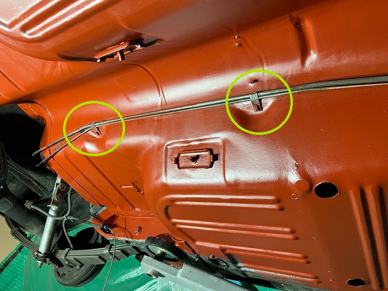

Muss noch schauen welcher Shop die beiden Clips lagernd hat, in den Beschreibungen liest man von eckiger Öffnung im Kardantunnel, bei mir sind es leider runde Löcher:
Heute die Leitungen gelöst, unten drunter auch grundiert.
