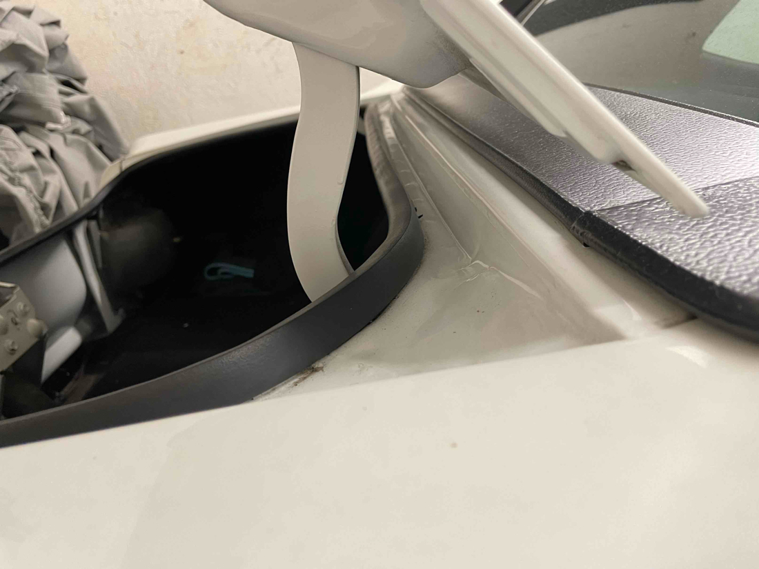

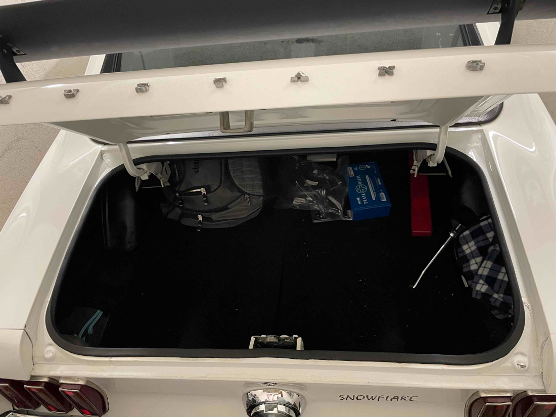

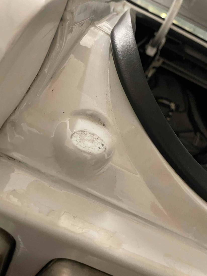

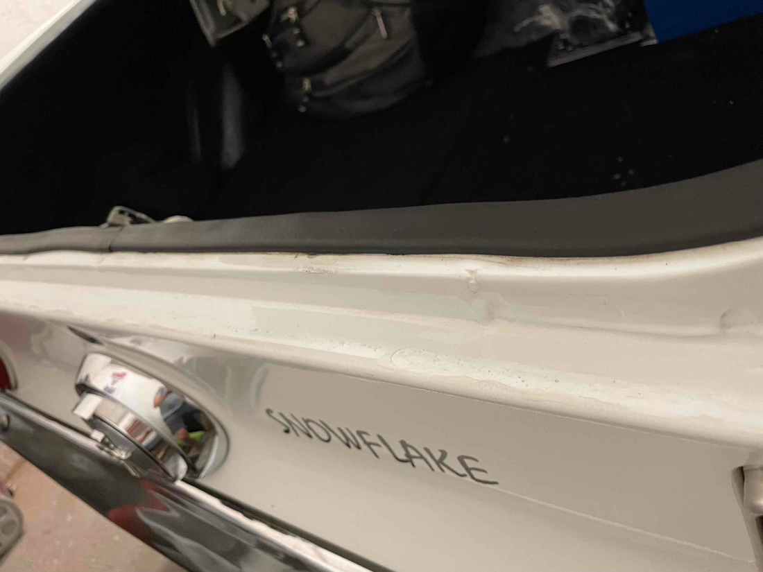

.. so schaut die Kofferraumdichtung aus
Passt oder ist ist was falsch?

Ich meine, die Dichtung für den Kofferraumdeckel gehört auch noch beim 69er Coupe an den Deckel und nicht an die Karosserie.
Gruß Frank
Gruß Frank

Re: Starker Abgasgeruch bei offenen Fenster
Ja, die muss an den Deckel. So wie sie derzeit ist, ist sie 100% nicht dicht.
Ab mit dem Ding und ne ordentliche Carpenter an den Deckel.
