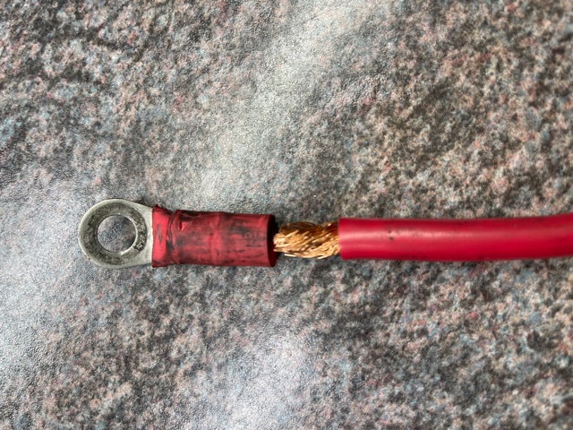

DrWhoMustang66
Beiträge: 498
Wohnort: Oberallgäu
Re: Elektrikproblem
Beitrag von DrWhoMustang66 »
Hatte letzte Woche auch Probleme mit dem Starten.
Das Starterrelais hat angezogen > Starter zeigte keine Reaktion. Nach 10 Startversuchen ist das Pony dann angesprungen.
Dachte zuerst auch an schlechte Masseverbindungen > alle Verbindungen überprüft und gemessen > alles ok.
Dann den Starter direkt angesteuert > springt an (hätte mich auch gewundert, da Starter neu, aber man weiß ja nie :D )
Dann wollte ich zum Schluss noch das Starterrelais überprüfen. Zum Glück bin ich keinen Meter mehr gefahren, da ich beim Abschrauben des Starterrelais plötzlich das Pluskabel von der Batterie in der Hand hatte :o
Das Kabel hat sich aus dem Ringkabelschuh gelöst, deshalb hat der Strom für den Anlasser nicht mehr gereicht. Das Kabel war also nur noch lose im Kabelschuh. Wenn das während der Fahrt passiert wäre mit Plus auf Masse ohne Sicherung :roll:
Muss also nicht immer an schlechter Masse liegen.
Neues Pluskabel mit richtig gut verpresstem Kabelschuh montiert und alles wieder gut :D
Roy
