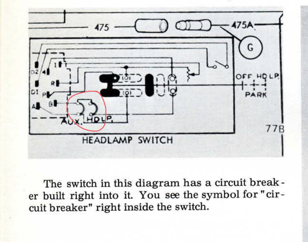

DrWhoMustang66 hat geschrieben:Hatte genau den gleichen Ausfall.
Zumindest beim 66er ist im Lichtschalter ein Überlastschalter integriert, der bei Kurzschluss auslöst (öffnet) und erst wieder ohne Kurzschluss schließt. Bei mir war in der Plusleitung (hot) auf Masse ein Kurzschluss.
Einfach mal am Lichtschalter durchmessen.

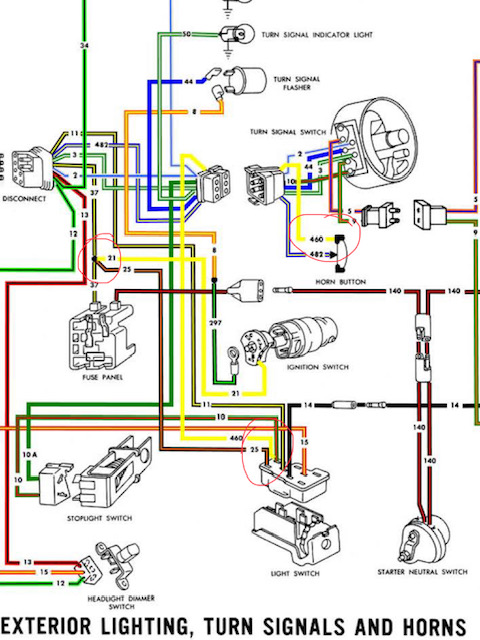

War nicht ganz einfach. Die Sicherungen waren bei mir auch alle ganz.
Hab mir zuerst einen Wolf gesucht :oops:
Dann hab ich in meinen Unterlagen den Hinweis mit dem Überlastschalter gefunden.
Der Lichtschalter wird bereits vor dem Sicherungskasten mit Plus versorgt (Leitung 25).
Hab diese Leitung zum Lichtschalter aufgetrennt und dann alle Leitungen vom Lichtschalter weg auf Masseschluss ausgemessen.
Bei mir war es dann ein Kurzschluss der Leitung 460 gegen Masse der Lenksäule. Leitung ausgewechselt und alles wieder gut.
