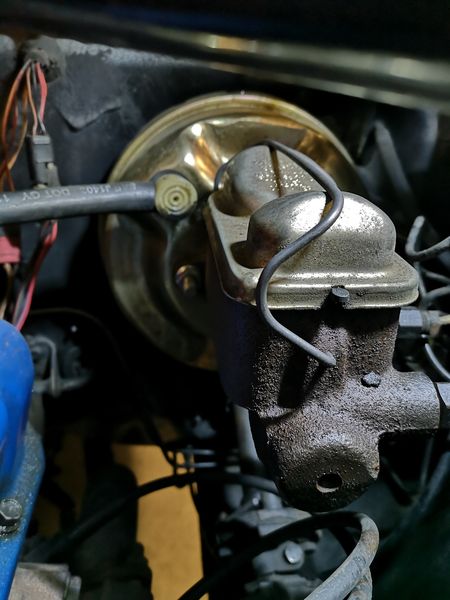

wolf50 hat geschrieben:Hallo
Ich habe schon einen BKV verbaut, woran erkannt mann das das es der Originale ist?
gruss
Wolfgang
poste eine Bild, dann kann man es sagen.

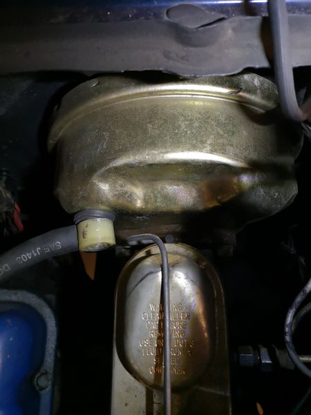

Beitrag von wolf50 »
bitteschön

Re: Frage zu BKV Umbausatz Scheibe
Beitrag von 68GT500 »
Der ist auch schon falsch...
Was ist das denn mit den Bremsen - kann das niemand richtig machen ??
Ist doch echt nicht schwer ... es gab nur zwei Hersteller für die Doppelmembran Bremskraftverstärker:
Midland:
Bendix:

68GT500 hat geschrieben:Der ist auch schon falsch...
Midland:
Bendix:
Moin Midland
Wofür braucht mann einen Doppelmembran BKV ?
Wolfgang
