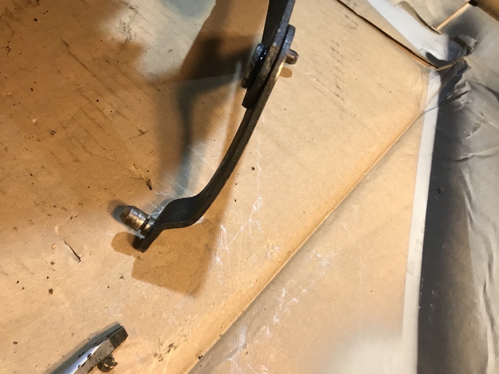

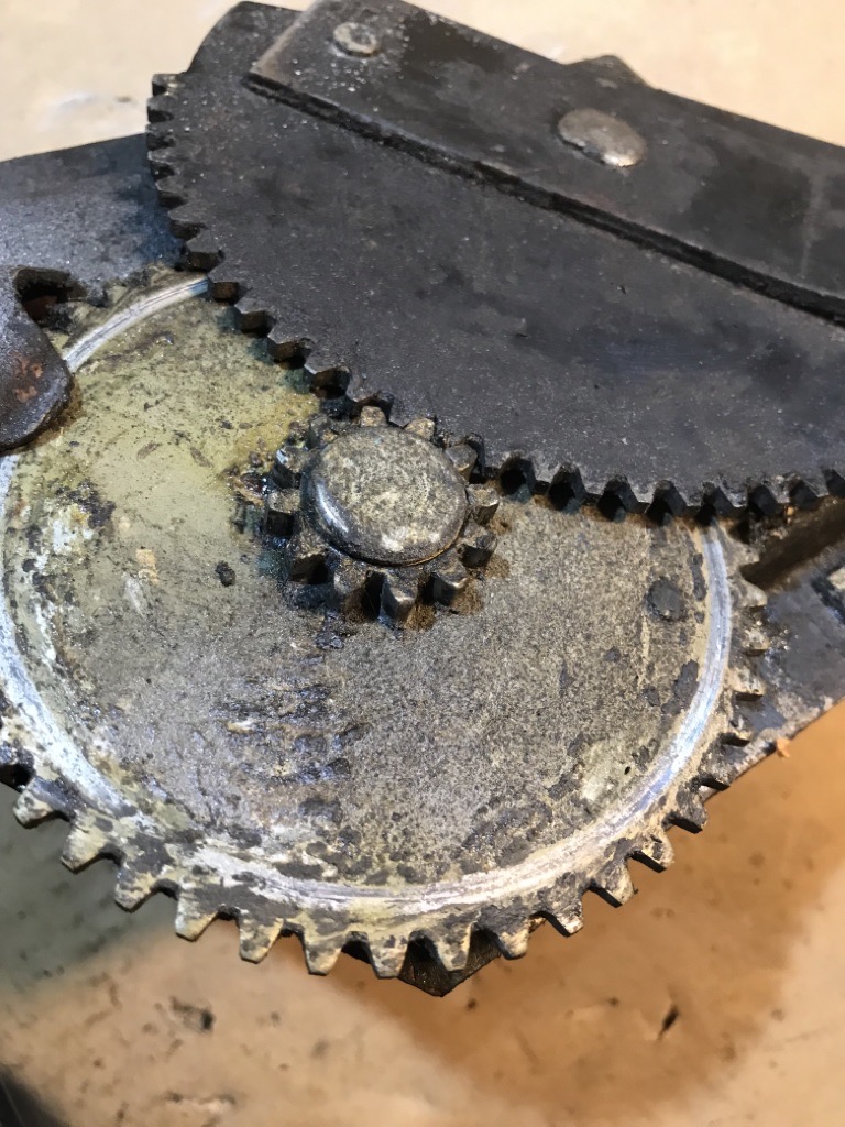

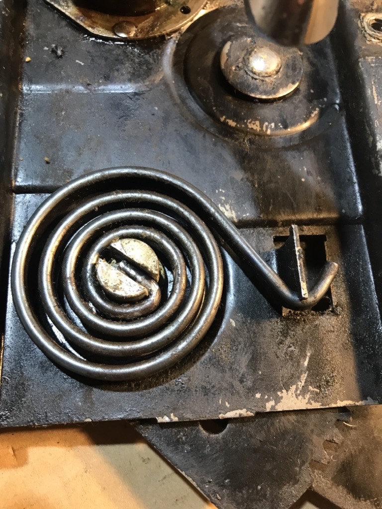

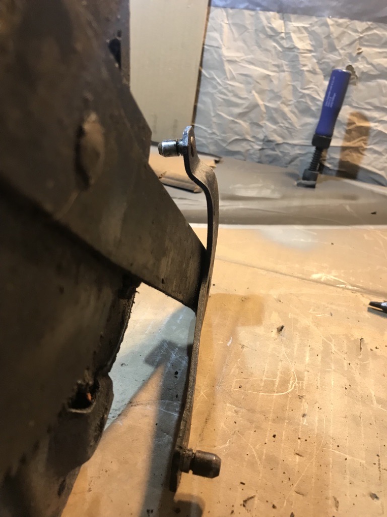

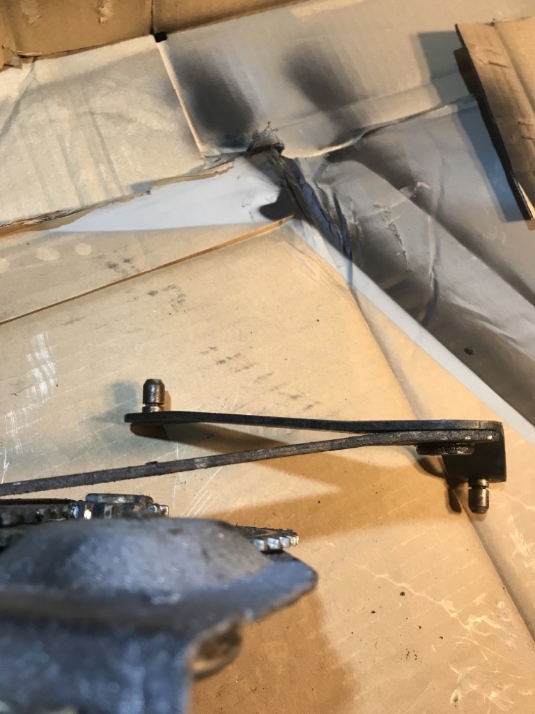

Hier nun der Fensterheber. Ziemlich viel verharztes Fett, aber das dürfte nicht die Fehlerquelle sein. Es sind auch alle Zähne an den Rädern dran und das ganze läßt sich leicht kurbeln. Alles hat etwas Spiel, aber auch das scheint nicht dramatisch. Auffällig finde ich verschiedene Winkel in den Armen:
- Der Hauptarm muss sich ja vom großen Zahnhalbkreis absetzen, um über den Rücken das Kurbelzahnrads zu kommen. Aber so viel?
- Die „Gabel“ scheint auch vom Hauptarm sehr viel Abstand zu haben.
- Und der kleine Gabelarm ist krumm wie ne Banane. Der Zapfen für die Kunststoffbuchse hat definitiv nicht die richtige Blickrichtung.
Wer hat nen Vorschlag für die Justage? 15x mit dem Hammer draufhauen und 15x einbauen um zu sehen, ob‘s passt? Oder nen guten Plan für die einmalige perfekte Biegung?
E.
E.

Soweit ich das in Erinnerung habe laufen die beiden Flacheisen parallel zueinander und müssten auch beide im Ganzen gerade sein. Damit würde ich erstmal anfangen.

Ja die sind krumm, dachte ich mir.CXF-in-Ulm hat geschrieben:So, manchmal kommt das schlechte Wetter ja wie gerufen…
E.
Dengel die wieder gerade und dann geht der Fensterheber.
Der lange Arm ist fast gerade, hat nur die 2 leichten Knicke. Der kurze Arm hat schon die S-Form, allerdings keine Biegung am Anfang.
Schau mal bei dem Neuteil in meinem Shop, wenn Du das vergrößerst sieht du es:
https://stang-parts.de/karosserie-blech ... 64-67.html
Brauchst aber nichts neues, einfach den alten Fensterheber richten.
Patrick

So, den kurzen Arm der "Gabel" habe ich jetzt mal einigermaßen aus der Bananenform in die eher gerade gebogen. Die haben damals noch echten Stahl verbaut, auch mit ner schönen Dicke, aber das ging sogar mit nur einer Zange und der Tischkante recht gut. Wieder eingebaut - und fast perfekt. Die Rolle bleibt nun deutlich weiter innerhalb der horizontalen Schiene, hüpft bei jedem dritten Versuch aber immer noch hinten raus. Ich denke, noch einmal etwas mehr biegen, und dann wird das richtig sein.
Den ganzen Heber hatte ich übrigens mit Waschbenzin und Handbürste vom verharzten Fett befreit, eine Nacht mit WD40 eingenebelt ziehen lassen und dann mit PTFE-Fett neu gefettet. Obwohl die Zahnräder ordentlich Spiel haben, greift alles noch gut ineinander und flutscht beim Kurbeln, so dass das Ding wohl noch ne Weile seinen Dienst tun wird.
Danke für Eure Infos und Zuspruch dazu!
