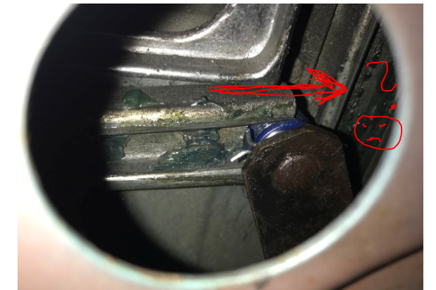

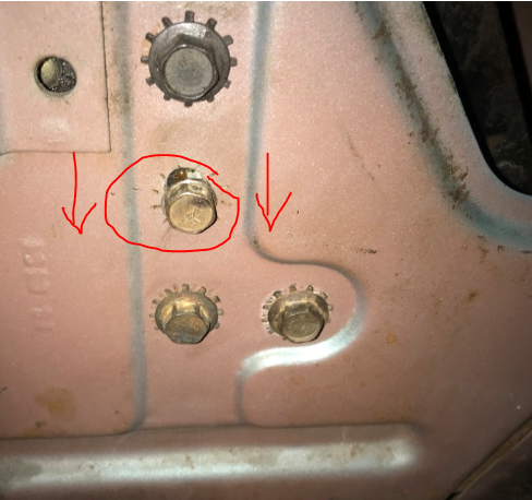

nun habe ich mich auch dran gemacht und es ging wirklich leicht. Ich war sehr überracht, dass diese Plastikbuchsen quasi neu und heftig gefettet waren - ich habe mit Bröselei gerechnet. Clips raus/rein, in die Führung einfädeln, Heberarme einrasten, fertig - dachte ich...
Das Fenster ließ sich auch wunderbar wieder nach oben kurbeln, beim Weg nach unten dann aber wieder der "Ausraster". Komischerweise bewegt sich der obere Arm beim Runterkurbeln erstmal ein Stück nach rechts (ca. einen cm, siehe Foto), und springt damit wieder aus der Schiene. Das würde nicht passieren, wenn der Höhenanschlag (anderes Foto) den Arm etwas weiter unten stoppen würde. Tut er aber nicht, habe den soweit es nur geht nach unten gehängt. Die Horizontalschiene, also die direkt unter der Scheibe, läßt sich auch nicht weiter nach rechts verschieben um den kurzen Hopps nach rechts aufzufangen - oder habe ich da was übersehen?
Die Vertikalschiene habe ich auch versucht zu justieren, hatte aber keinen Effekt.
Wie bringe ich dem Ding nun bei, in der Schiene zu bleiben wenn es abwärts geht? Hat jemand ne Idee?
E.
E.

Re: Fensterheber reparieren / Seitenverkleidung, Dreiecksfenster und Ornament demontieren
Der ist generell einfach zu nah am Ende der Führung....
Teile von verschiedenen Baujahren?
Hebermechanismus ausgenudelt?....
Ich würde das einfach einmal komplett ausbauen und prüfen......

Hallo Martin,
Wollte das nicht so auf mir sitzen lassen und bin gerade nochmal in der Garage gewesen um dem Ding zu zeigen, wer der Chef ist. Auch mal links die Verkleidung abgemacht und verglichen. Erst beim beleuchteten Blick durch den Schlitz von oben dann gesehen, dass sich bei Druck die Zahnräder deutlich erkennbar in alle Himmelsrichtungen biegen. Das Teil werd ich dann wohl wirklich tauschen müssen. Kostet ja zum Glück nicht die Welt.
Grooze
E.

bau den Fensterheber erstmal aus und schau ihn genau an. Denke nicht das die Zahnräder ausgeschlagen sind.
Meist ist das Gestänge nur krumm, weil jemand mit Gewalt versucht hat das Fenster zu schließen.
Ein paar Mal mit dem Hammer drauf und das ganze passt wieder.
Sonst mach gerne mal ein Bild des ausgebauten Fensterhebers, dann können wir mal schauen was damit los ist
und ob man den wieder gefixt bekommt.
