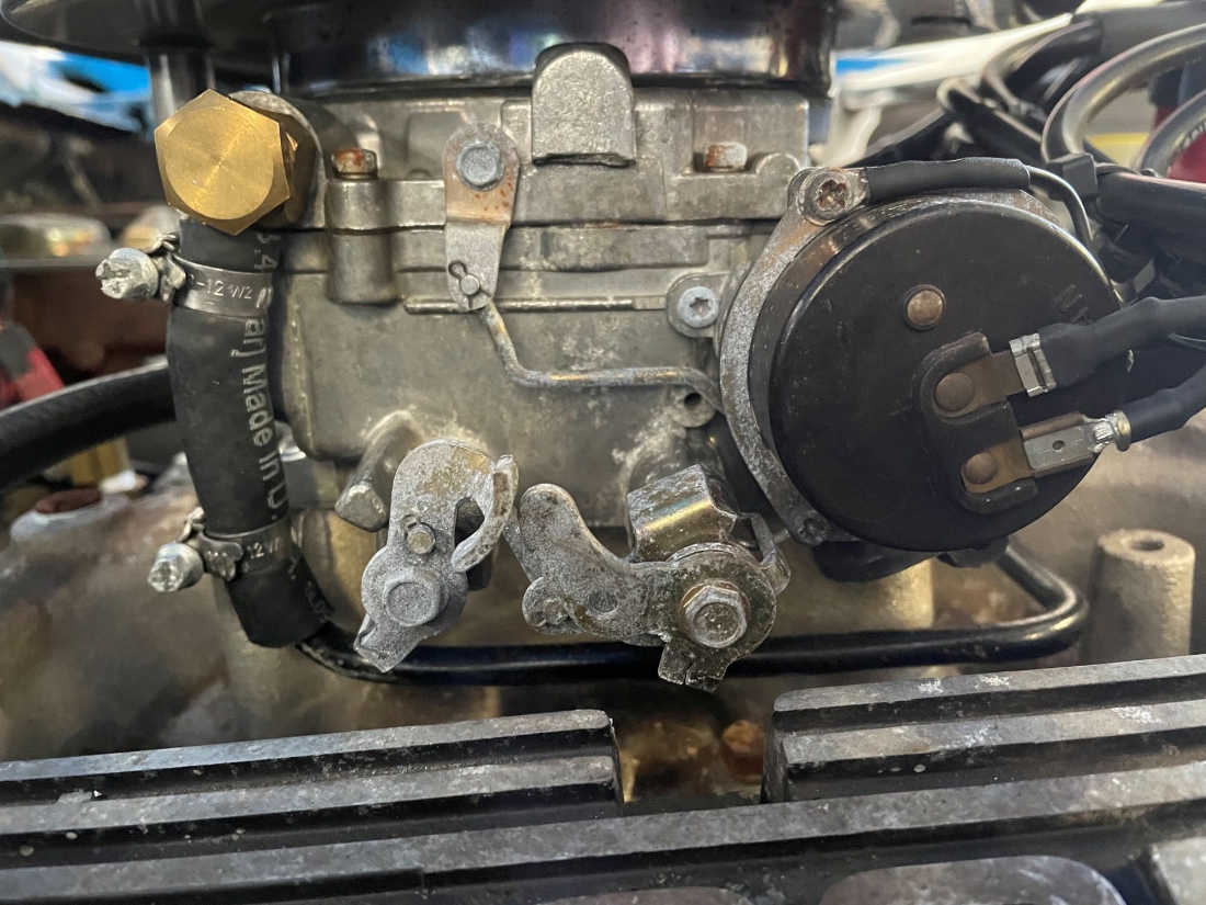

Hallo
So wie ich das sehe der Benzinschlauch ist verdrückt/ geknickt

Re: Problem Sprit-Zufuhr
Ja, das siehst du richtig.
Deswegen habe ich das auch umgerüstet
Aktuell sieht es so aus:
