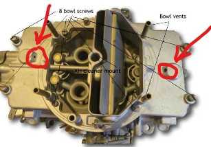

Wo kann ich denn von oben in den Vergaser das Benzin in die Schwimmerkammer spritzen?
Ich würde sonst den seitlichen Anschluss abschrauben und dort das Benzin in den Vergaser spritzen und die Leitung zur Pumpe hin füllen…

Durch diese zwei Löcher, bei einem 2V-Vergaser hast du natürlich nur eines. Es wird kein Benzin rausspritzen wenn der Mustang nachher in betrieb ist, dafür ist der Durchstich zu klein. Das Sind Vent Holes, damit Kein Vakuum oder überdruck in der Schwimmerkammer entstehen kann.
