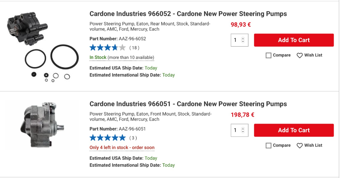

Super danke :) ich habe es geschweißt und werde es im Auge behalten ich werde nachher ein dichtsatz bestellen und eine Pumpe falls ich es vergeigen sollte :D aber eine Frage hätte ich noch bei denn beiden Pumpen wo ist der Unterschied zwischen
Rear mount und Front Mount ?

Das ist der Unterschied für Pumpen mit und ohne Klimaanlage. Bei einer Klimaanlage sitzt der Behälter am Innenkotflügel..... deine ist die untere, wo der Behälter oben drauf montiert wird.

Hab’s jetzt bestellt, sobald es da ist werde ich mich an die Arbeit machen :D
