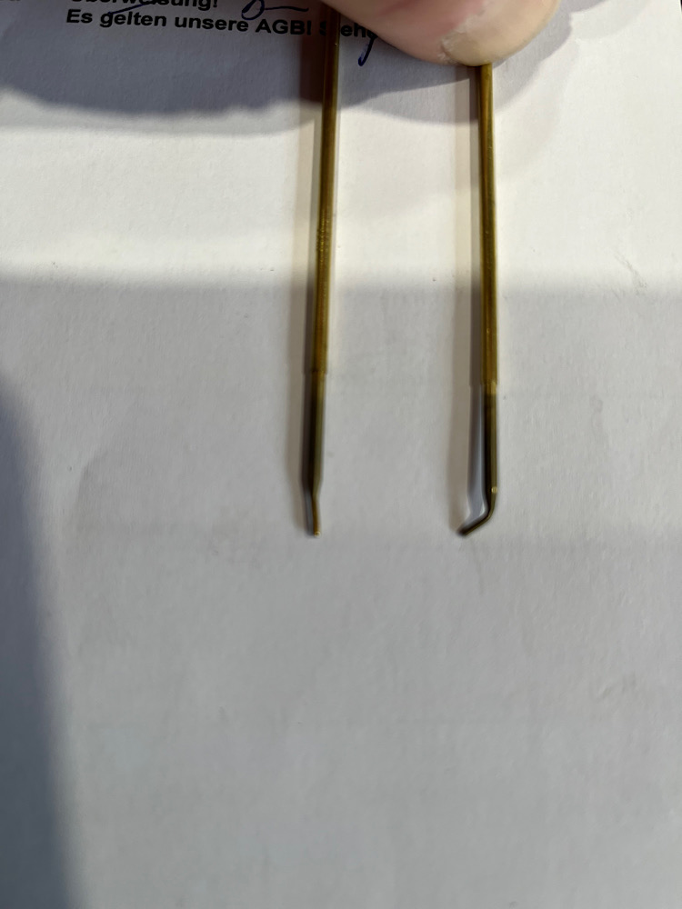

Der Reihe nach, auf meinen 650 AVS2 zurück gebaut, Anpassung Fahrten durchgeführt, immer wieder optimiert, fahre jetzt im cruise 13,8-14,00 und unter Volllast 12.00, läuft gut, werde ich jetzt erstmal so lassen und den Spritverbrauch beobachten. Aber jetzt die Rückschläge! Plötzlich beim langsamen anfahren, nur ab und zu ein schlagen unter/hinten am Auto als ob die Achse rausfliegt, 10 km nichts, stop und go nichts und dann wieder plötzlich da, hoch genommen, nichts zu sehen, Welle ok, Lager Motor/ Getriebe ok, Hinterachlagerung unauffällig! Schon schei… genug, aber zusätzlich noch vorne eine Bremse fest!!!!
Also habe ich nächste Woche Freitag keine Langeweile
Hier noch ein Bild von den krummen Düsen die ich beim ersten Mal raus geholt hatte.
Gruß und schönes Wochenende euch allen
