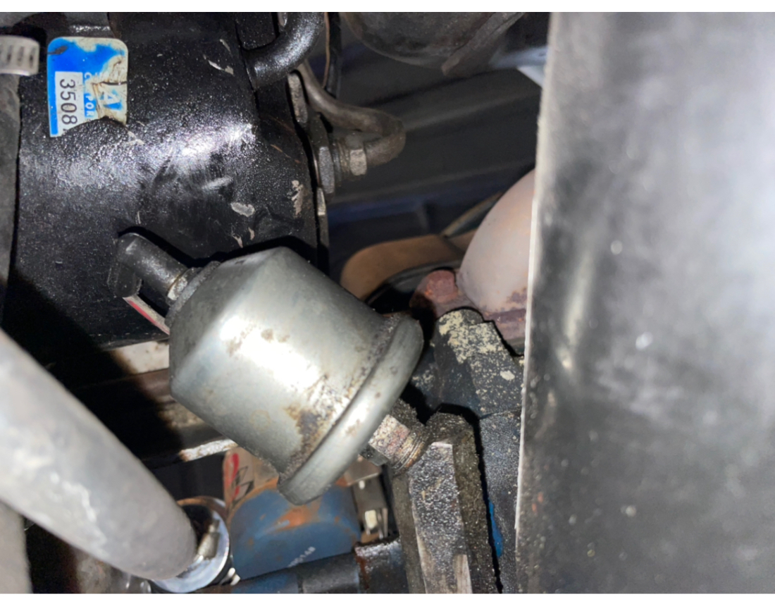

Hier war schon mal keiner dran. Bin jetzt mal kurz gefahren … 20 min wenn’s hochkommt. Läuft überhaupt nicht. Als ob er ausgehen will. Und tut auch gleich kochen. Kerzen sitzen auch alle. Da war aber auch niemand dran. Habe nur den alten Auspuff ab gebaut. Und den anderen dran. Flansche angepasst und sonst nur zusammen Gesteckt. Magnaflow Bausatz halt. Am Vergaser war auch Niemand.
