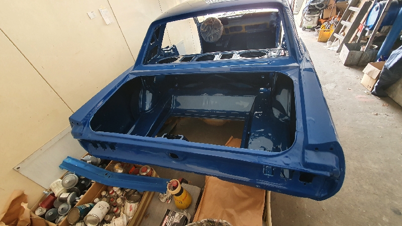

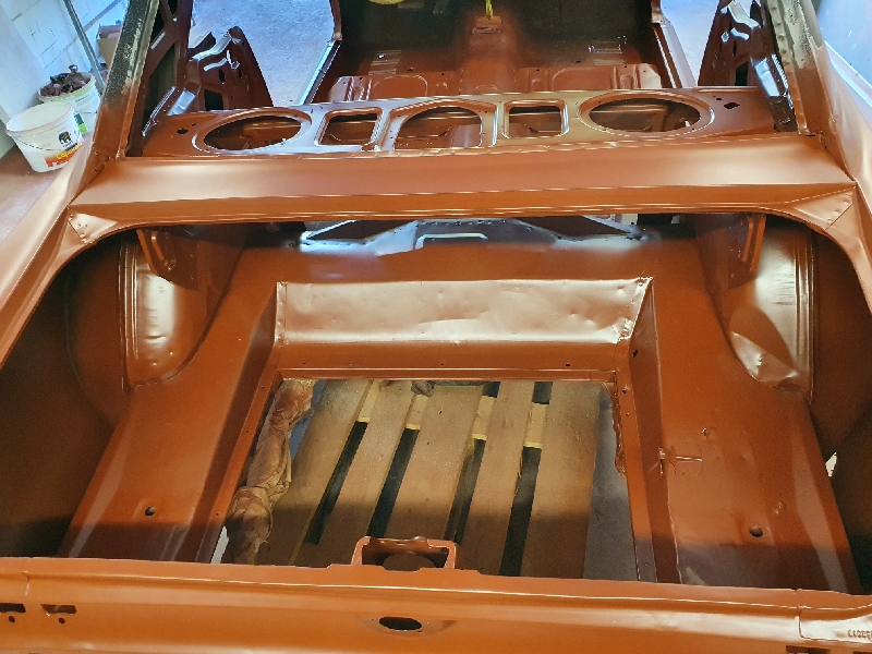

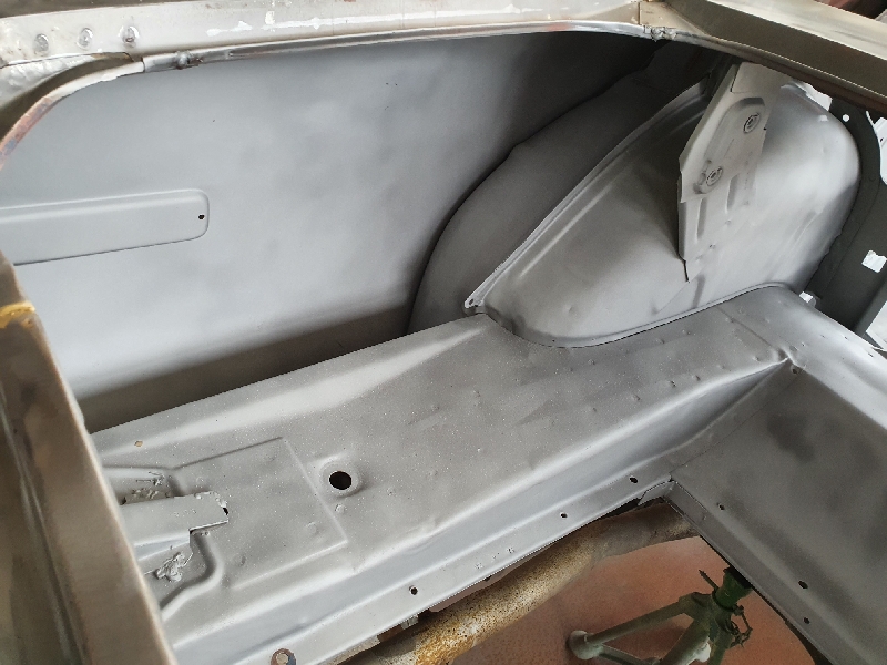

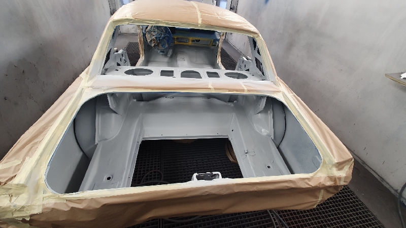

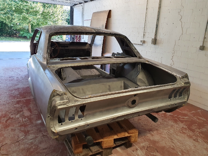

So mach ich es....
Trockeneis strahlen mit partitionellen Sandstrahlen
Und der gezeigte hatte auch Bitumen Unterbodenschutz im Kofferraum
2K Epoxy mit aktivem Rostschutz
Nass in nass 2K Epoxy
Basislack und Klarlack

Danke für die anschauliche Doku. ;)
Die Bilder 1-3 zeigen das Ergebnis nach dem Strahlen. Bild 4 dann nach erster Behandlung mit Grundierung A, Bild 5 nach Grundierung B und Bild 6 den Endzustand nach Basis- und Klarlack.

yab hat geschrieben:Danke für die anschauliche Doku. ;)
Es wird hier im Forum ja immer fleißig beschrieben, dass Nähte abgedichtet werden. Wird das völlig überbewertet?
Nein das wird nicht überbewertet.... ist ja auch gemacht worden.... Außen ist eine Vorlackierung und noch nicht der Endlack
