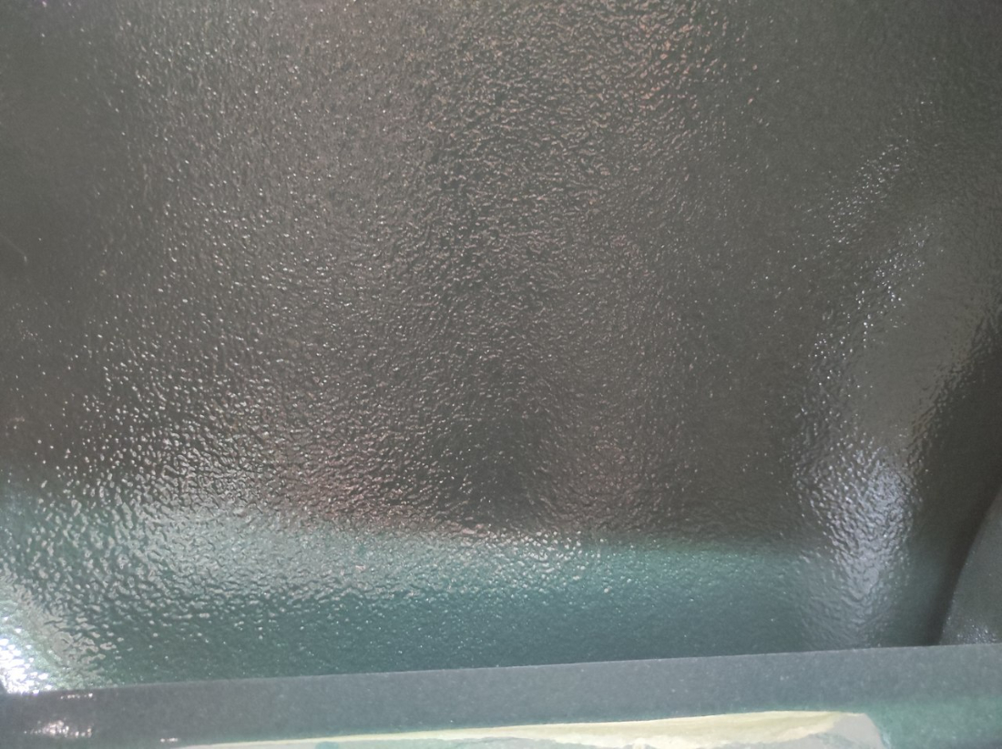

Mein Kofferraum hat auch Bedliner bzw. Unterbodenschutz drin. Ich hatte mal angefangen zu kratzen, bei mir war der Kofferraum vorher nicht gesäubert worden. Also hatte ich Erde bzw. Dreck drunter, dahinter aber Originallack. Bei Feuchtigkeit würde das natürlich super gammeln.
- IMG-20220703-WA0007.jpg (887.84 KiB) 2833 mal betrachtet
Grüße Carl

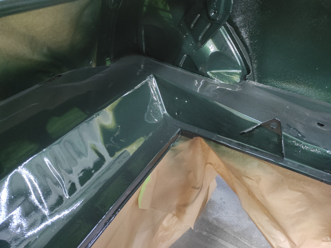

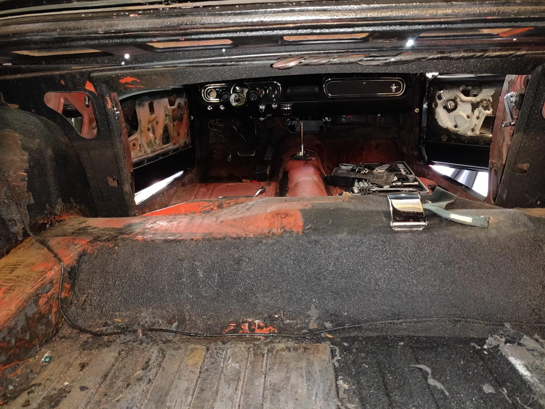

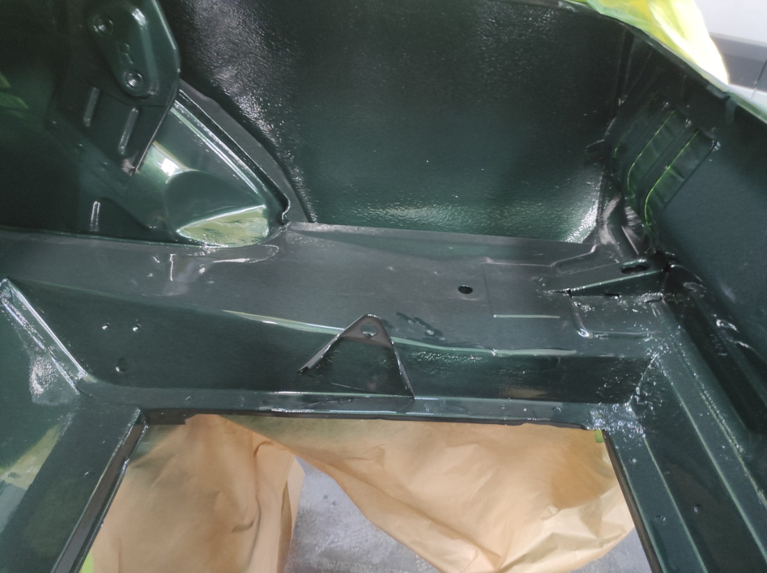

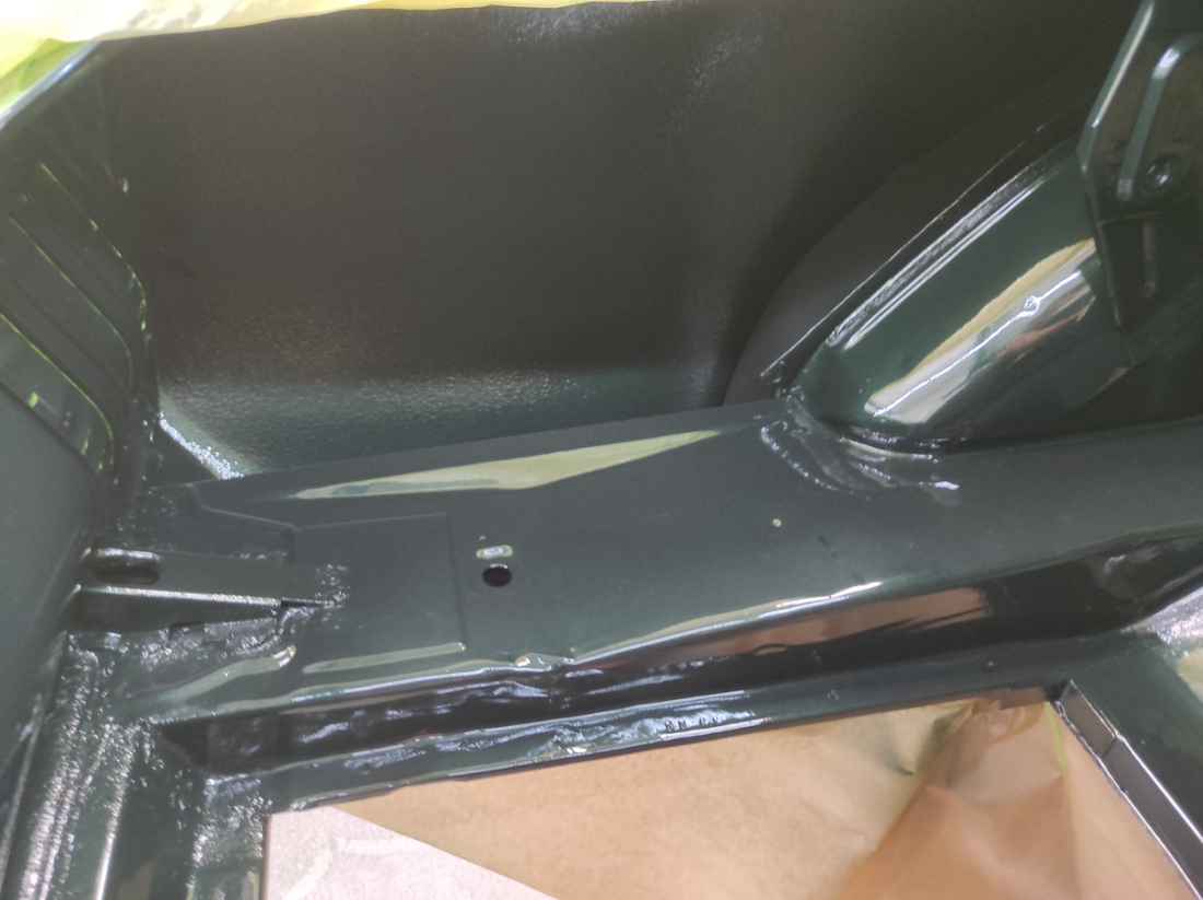

Im besten Falle doch immer einen kompletten Neuaufbau der Lackschichten, sowie Abdichtung der Falze.
Dann kann das so aussehen
- 1656884852274_Easy-Resize.com.jpg (578.13 KiB) 2807 mal betrachtet
- 1656884852333_Easy-Resize.com.jpg (524.21 KiB) 2807 mal betrachtet
- 1656884852312_Easy-Resize.com.jpg (622.68 KiB) 2807 mal betrachtet
- 1656884852293_Easy-Resize.com.jpg (597.34 KiB) 2807 mal betrachtet
