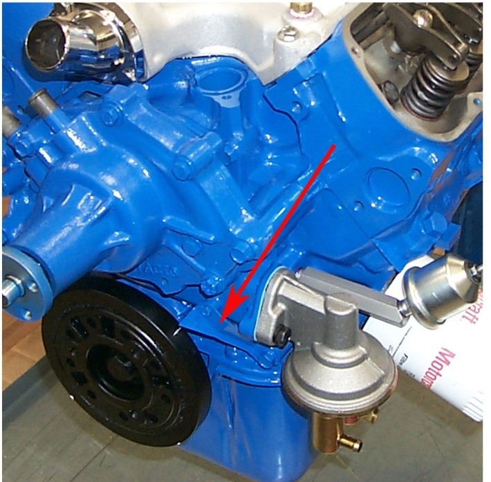

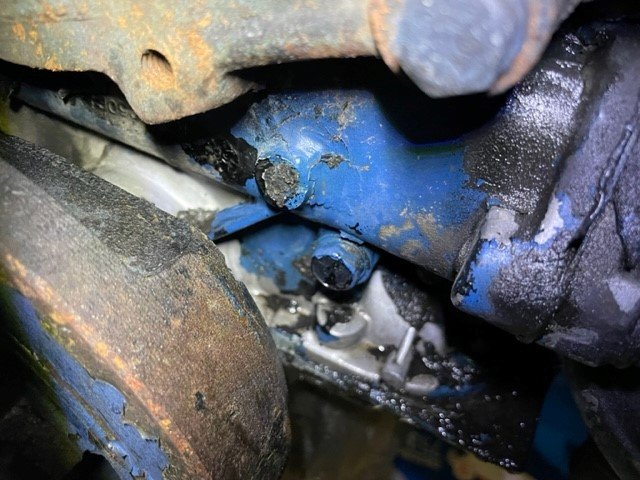

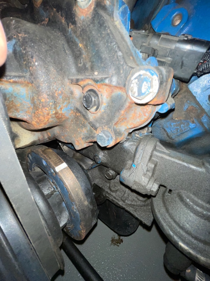

das Blech ist nun gekommen. Nur passt es nicht?! Hier ein Bild von meinem Motor sowie eins vom Shop. Jemand ne Idee?
Grüße Armin
Fixelpehler
Beiträge: 1752
Fuhrpark: Mustang 64
Re: Zündmarkierung
Beitrag von Fixelpehler »
Falsches Timingcover für den anschraubbaren pointer…
Deins hat den „angegossen Timing Pointer“… der is nur abgebrochen… sieht man auch …zwischen den unteren beiden Schrauben.. da is die Bruchstelle..
Einfach an der Bruchstelle ein kleines 3 mm Loch bohren.. 2/3 mm tief… und dann einfach nen passenden Nagel einkleben mit weld…schon hat man einen neuen Pointer an der richtigen Stelle für lau…
Fertig ;-)

Hallo Björn,
danke für die Info. Hab mir das jetzt mal genauer angeschaut. Die Bruchstelle ist mit Dichtmaterial gefüllt. Hab mal eine Nadel rein gesteckt. Die geht bestimmt 4 cm rein?!? Ohne das Dichtmaterial würde da doch dann Öl auslaufen oder?
Hier noch ein genaueres Bild.
Grüße Armin

Re: Zündmarkierung
Beitrag von sigi »
Hallo Armin
Nicht nur dort läuft Öl raus. Sie dir mal dein Motor genau an. Eine Reinigung täte ihm sicher gut. Bei einem sauberen und trockenem Motor erkennt man auch gleich wo überall Öl ausschwitzt/tritt.
Zu deinem abgebrochenem Pointer, entweder Du wechselst deines durch ein neues richtiges Timing-cover oder du drehst ein Aluminiumstaub soweit ab, bis er mit leichten schlägen in das mit Dichtmasse gefülltes Loch passt und baust Dir so die Markierung.
Viel Glück Urs

Beiträge: 5039
Wohnort: Ruhrgebiet
Re: Zündmarkierung
Beitrag von torf »
Du hast doch schon ein passendes Gehäuse ;) . Die Steuerkettengehäuse der 289/302 der verschiedenen BJ unterscheiden sich z.B. an dem Anguss der ZZP Markierung. Grundsätzlich passen die Gehäuse von 1965 - 1994 (die späteren BJ mit Einschränkungen wegen der el. Benzinpumpe und Dip Stick)
Ich würde wie oben beschrieben den OT suchen - eine Markierung am Gehäuse anbringen und fertig. Evtl. kannst Du das Loch reinigen und eine Markierung mit JB Weld einkleben. Hinter der Dichtmasse befindet sich übrigens der Raum für die Steuerkette. Hier sollte kein Dreck oder Dichtungsreste reinfallen ;)
