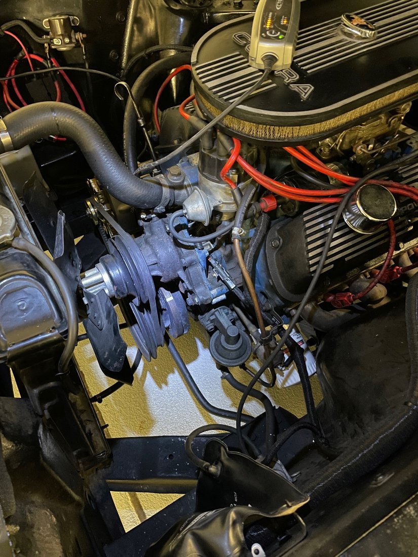

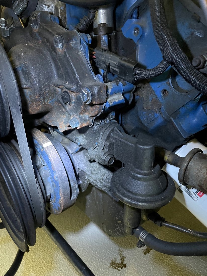

Guten Abend,
ich wollte die Tag mal die Zündkerzen wechseln und meine Zündung überprüfen und ggf. neu einstellen. Habe mich dazu im Netz schlau gemacht und eine entsprechende Zündpistole bestellt. Gerade habe ich mal geschaut wie die Markierungen auf dem Schwingungsdämpfer und am Block (302) aussehen. Leider fehlt mir die Markierung am Block?!? Nun sollte ich ja wissen wo der OT liegt. Wie kann ich das herausfinden? Wo gibt es so ein Markierungsblech?
Hier noch 2 Bilder.
Vielen Dank für eure Hilfe!
Grüße Armin
Hier noch 2 Bilder.
Grüße Armin

Hallo Armin,
TDC (OT) ist nicht der OT im klassischen Sinne.
Du brauchst einen Kolbenstopper (Piston Stop)
Zündkerze Zylinder 1 rausdrehen
Kolbenstopper ins Kerzenloch
Motor an der Kurbelwelle drehen bis zum Kolbenstopper
Markierung am Balancer anbringen (Referenzpunkt)
Dann Kurbelwelle in die andere Richtung drehen bis Kolbenstopper
TDC ist dann genau in der Mitte der beiden Markierungen

Hi Armin,
so ein Blech gibts hier. Und günstiger als in den USA
