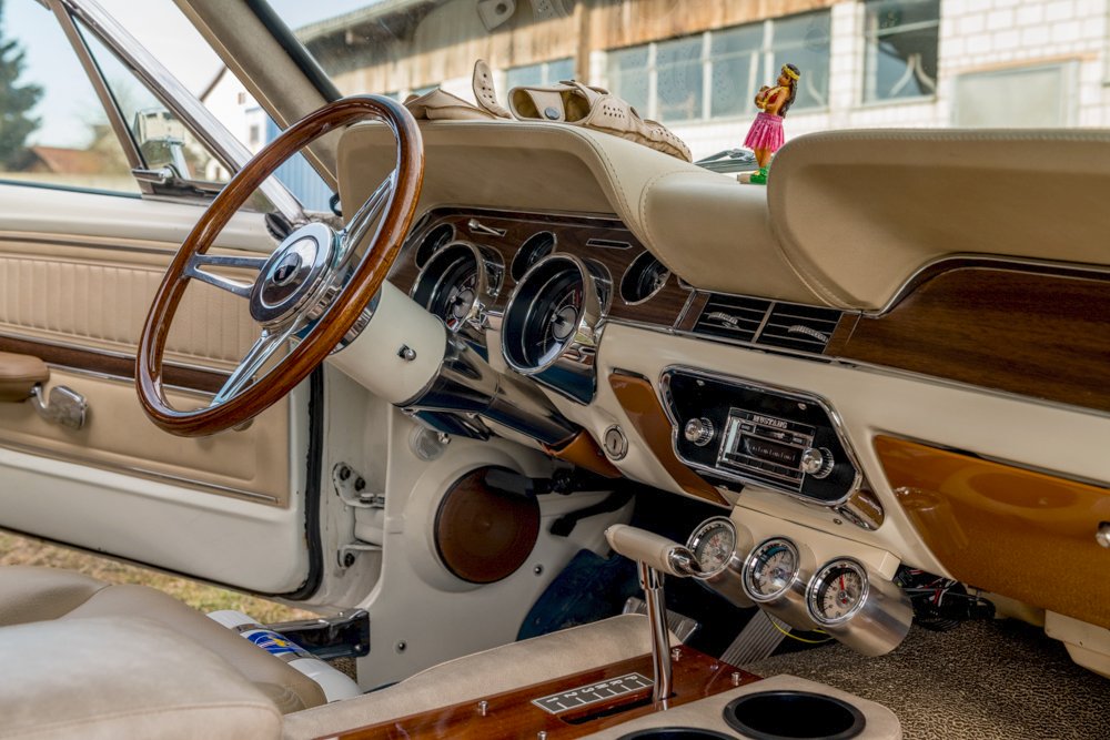

Moin Maddin
ja ich messe Motoröl, Getriebeöl und Ladespannung, das waren die Bereiche in denen ich Probleme hatte. Zum Thema Obergrenze meinte unser Michael mal, dass beim Getriebe für ihn bei 135°C fättisch lustig sei. Ich würde bei 120°C pausieren, zumal runter wesentlich schneller geht als rauf. Ein Tankstopp anner Autobahn kann das Problem wieder für 150km entschärfen. Motoröl Obergrenze weiss ich nicht, ist aber selten bei knapp 100°C.

Wenn ich mir das Bild so anschaue,
die Lucy ist schon eine geile Braut! ;)
