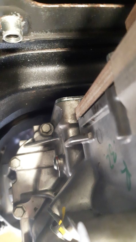

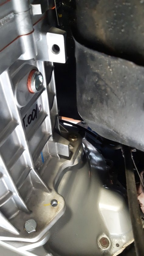

DIe Kurbelwelle ist mittlerweile auch um 30 mm gekürzt - die wird mir ich am Samstag in Worms beim Stammtisch in die Hand gedrückt. - damit das wegen dem längeren Getriebe passt.
Nächste Woche noch SChwungscheibe , Kupplung und Drumrumzeugls fertigmachen - und sofern der Beruf mich nicht in die Welt hinausführt kann ichs bis Ostern schaffen zu rollen.... ah, Tachowelle tauschen...
obenrum am Tunnel gehts, die Engstelle ist die Traversenverstärkung.
seitlich sind nur die hinteren Nasen/Laschen am Getriebe im Weg - die fräs ich weg, die brauchts nur zum Hochheben mit dem passenden Lupfgerät - was ich eh nicht hab und man nicht braucht.
