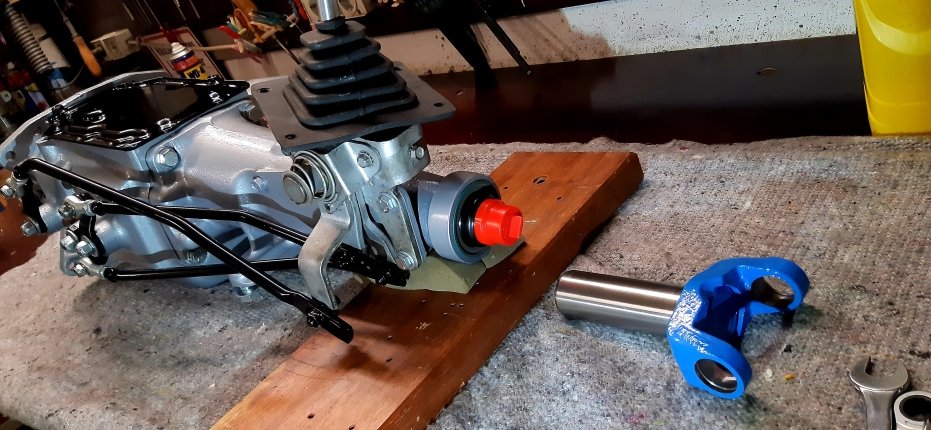

Hab derzeit unseren 68er auf der Bühne und baue auf 5-Gang um. Darüber mach ich hier noch n Einbaubericht.
Nach langer Wartezeit und Bangen um das gute Stück ist es angekommen, es hängt schon drin um messen zu können.
Vorweg: Das Getriebe schlüpft grad so in den Tunnel, aber Bollen von Shifter passt gar nicht.
Man müsste seitlich nach rechts 4 -4,5cm am Blech ausschneiden.
Aber das werd ich nicht.

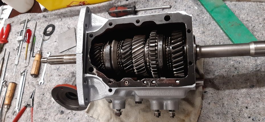

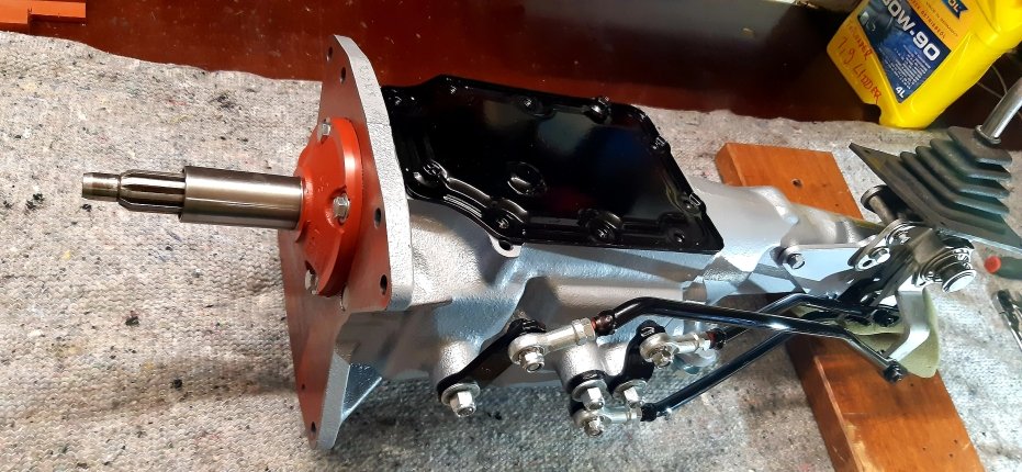

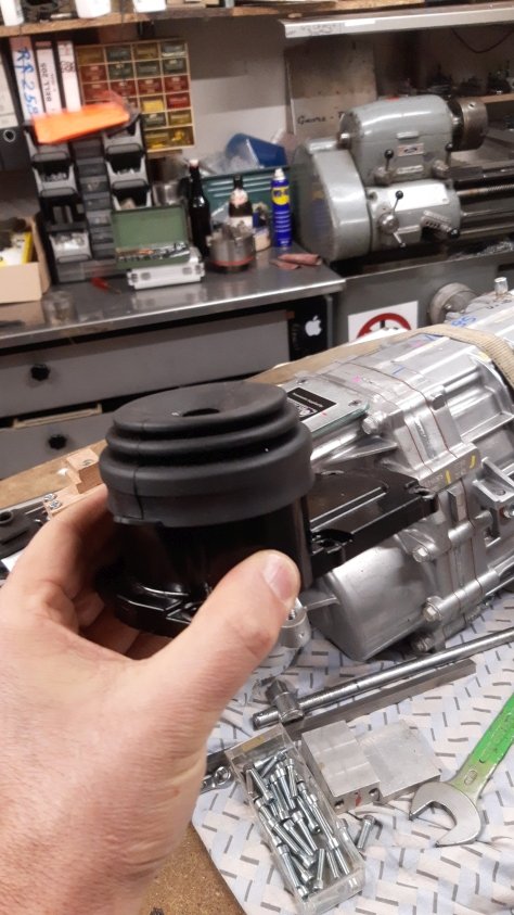

Die Konfiguration war:
S-Code, 4 Gang manuell Toloader welches ich letztjahr im März mit Teilen von David Kee nochmal hergerichtet hab.
Das Toploader war ausgenudelt, die Gänge 2+3 wollten nimmer rein oder drin bleiben.
Und weils TKX nicht zu bekommen war - hab ich das interimsmäßig neu gemacht. Hat sich gelohnt, flutscht wieder und ich konnt die letzte Saison sorgenfrei fahren

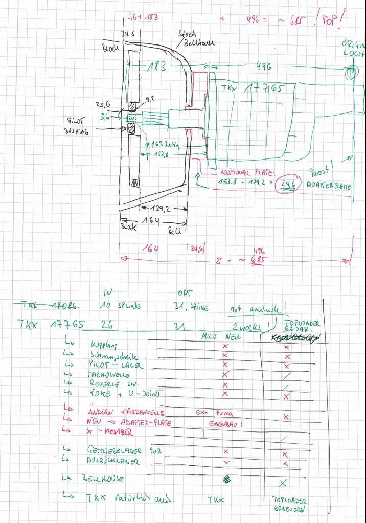

Das neue TKX Typ 18085 - sollte ja in 3-4 Monaten hier sein. Nuja.
26 spline in, 31 spline out, 0.72er Overdrive.
d.h. es muss auch ne neue Kupplung her - was sowieso nötig war. Schwungscheibe, Adapterplatte, Tachowelle, usw....
hab das Ganze bei bei American Driveline geordert.
ich hab die ganze Konfiguration ausgemessen und verglichen - die Maße sind in dne BIldern zu finden wenns jemand benötigen sollte.
TOPLOADER am S-Code, Stahlglocke Standard. Es kommt bei mir ein erforderliches Maß von 24,6mm für die Adapterplatte heraus - nach ermitteln der Differenzmaße.
DIe mitgelieferte ADAPTERPLATTE bringt 19 mm Versatz nach hinten, die Anschraublöcher bleiben identisch wie mit dem Toploader an der Glocke. - Mit 19mm passts grad so mit der Einstecktiefe des ersten Ganges ins Pilotlager der Kurbelwelle. 2 mm Luft bleiben in der Länge gesehen. Die 24 mm wären hier komfortabler zumal dann der Shifter richtung Mitte Loch rückt, Der Zapfen am Getriebe wäre eh lang genug - d.h. jetzt steht er zur Kurbelwelle hin im Loch übers Pilotlager raus .
DIe Kupplung und Schwungscheibe hab ich noch nicht montiert - erstmal muss das Getriebe in den Tunnel passen.

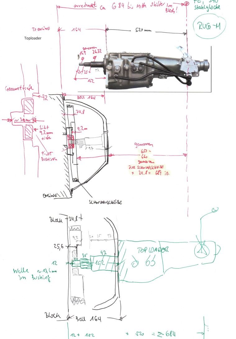

erstmal Original Maße im Vergleich zu den TKX Maßen - wegen der Einbaulängen und Wellenschäfte in Richtung Motor
- Einbauskizze Toploader RUG-M.JPG (92.04 KiB) 3553 mal betrachtet
- Einbauskizze TKX 17765.JPG (144.24 KiB) 3553 mal betrachtet

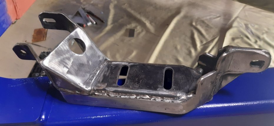

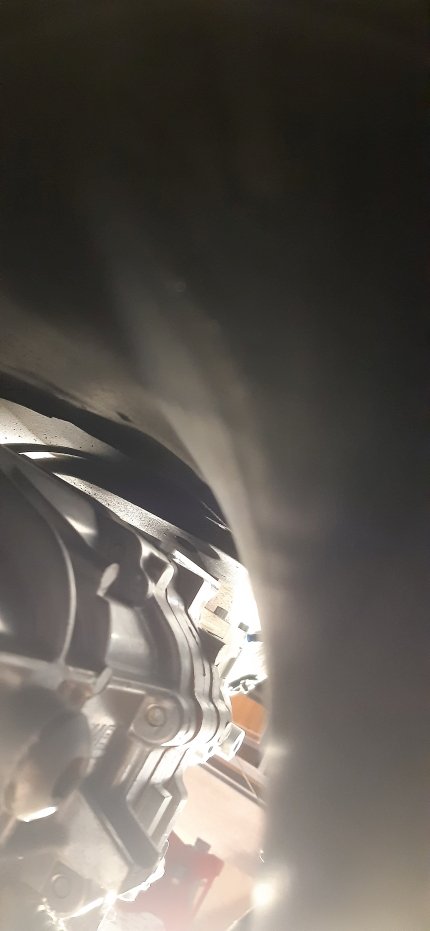

- Mustangrosen
- Beiträge: 718
- Fuhrpark: 68er FB 390
Re: TKX 5 Gang Umbau

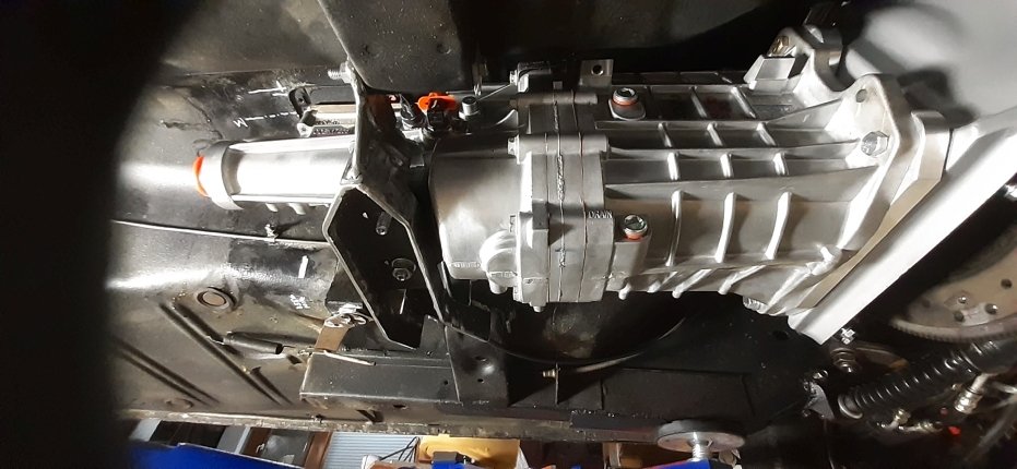

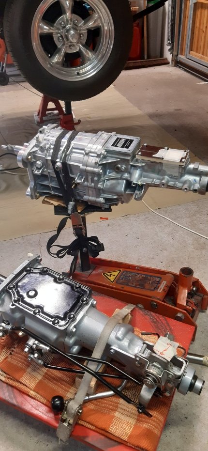

Dann wurds ernst.
Die Traverse welche dabei war passt auch nicht. Ab in den Kübel damit, ein passender Getriebehalter halt gebaut
Die Bilder "Ums Getriebe herum im Tunnel" sind knifflig zu machen

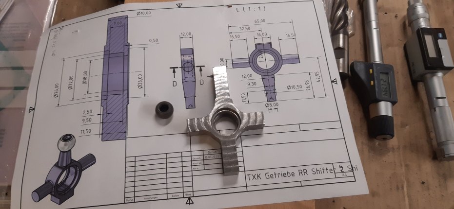

- Mustangrosen
- Beiträge: 718

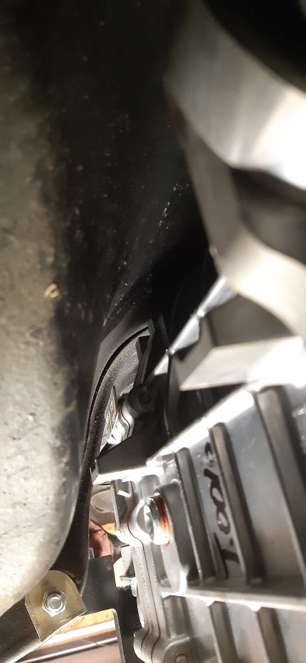

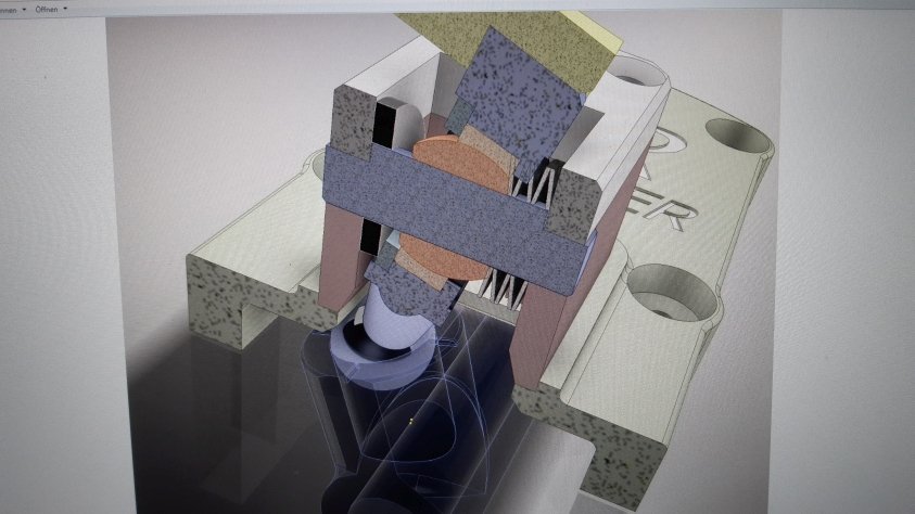

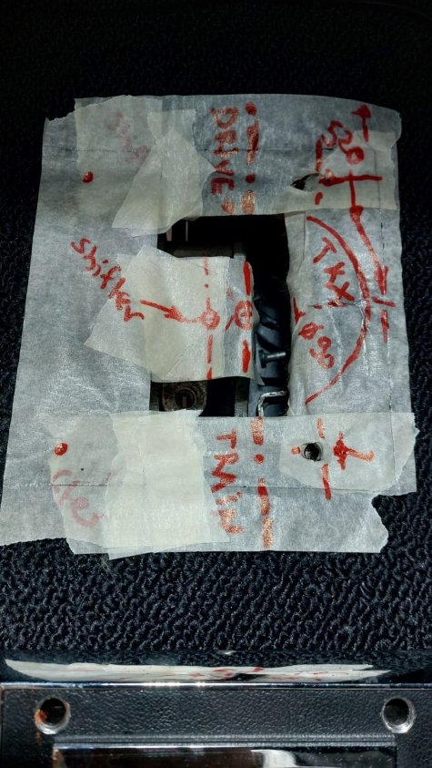

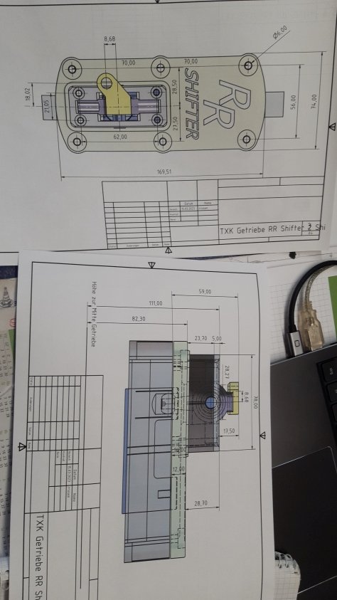

und wie gesagt - der verbaute "Originalpositons- shifter, das runde Geschwür obendrauf - passt mir gar nicht in die Tüte.
ich bin grad am bauen einer eleganteren Lösung. Die den Schalthebel an der Originalposition ermöglicht, den Original - Neigungswinkel des Antriebsstranges zulässt - denn das mag die Kardanwelle und deren U-Joints. WInkelversatz ist das Thema.
Man kann vielleicht irgendwo was passendes kaufen - aber ob das dann so passt bleibt bis zum Eintreffen der Sachen verborgen.

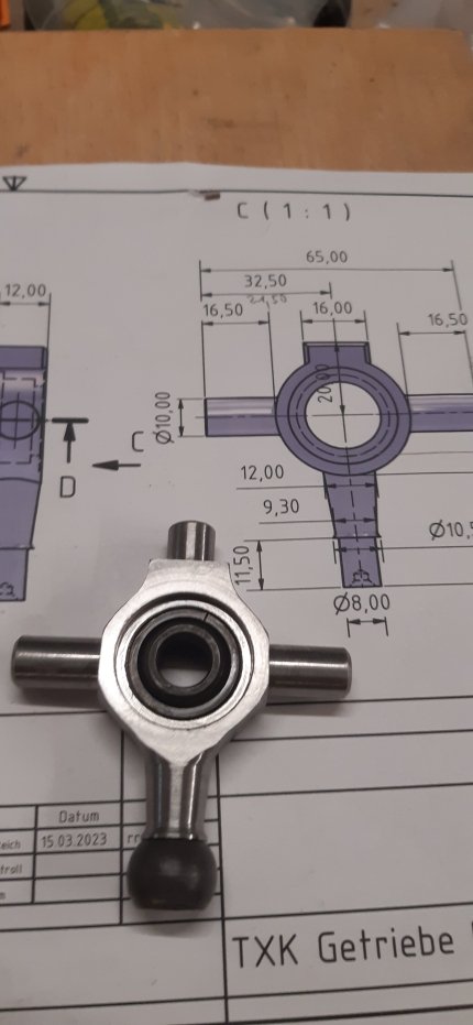

das ist der Störenfried: mit dem wäre enorm viel Blech im Weg - dann komt noch die Seitenbewegung des Getriebes dazu. Der Knubbel steht ja gut 2,5 cm über dem Blech raus. damit würds passen. Seitlich muss nur ein bissel was weg für die Bewegungen beim Lastwechsel.
Also Hirn eingeschaltet, Zeichenstift, Taschenrechener Schieblehre und das Getriebe vermessen, Wege, Winkel der Schaltmuffe innen usw...

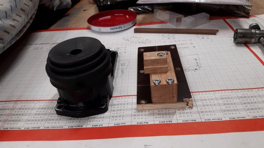

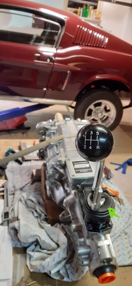

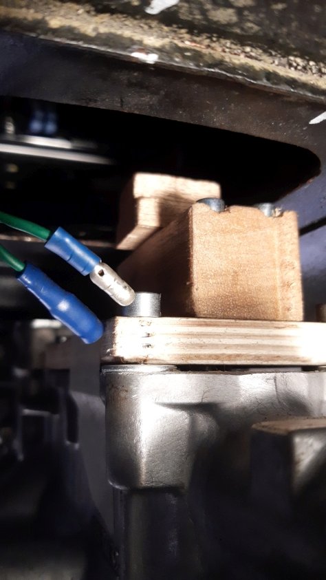

Den Shifter hab ich jetz mal auf die Mock-Up Holzplatte aufs Getriebe gebaut - geht prima rein.
Die Siebdruckplatte wär fast wasserfest
aaber - der Shifter muss gebaut werden ! Der Weg ist das Ziel - wie immer bei solchen Sachen.

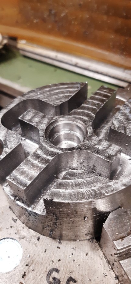

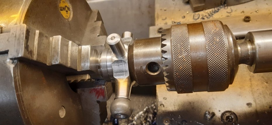

- Mustangrosen
- Beiträge: 718

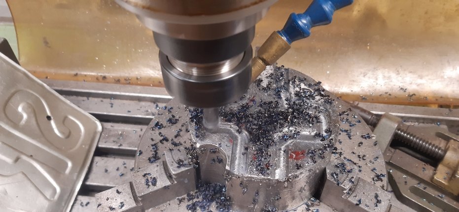

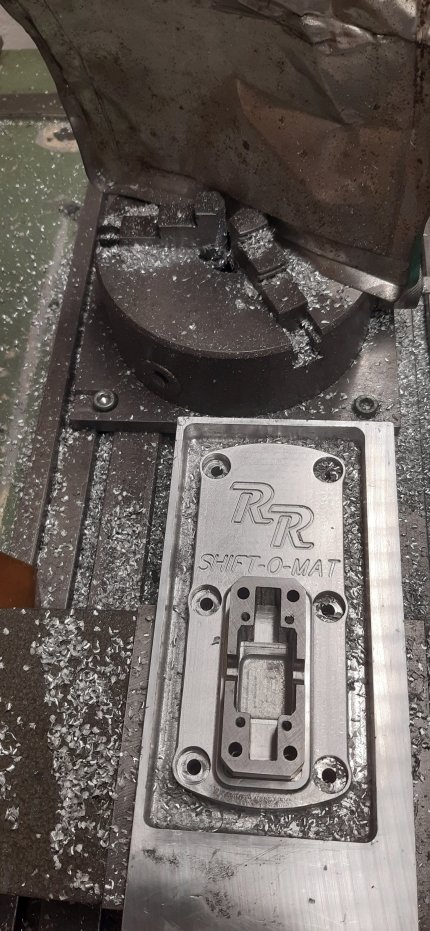

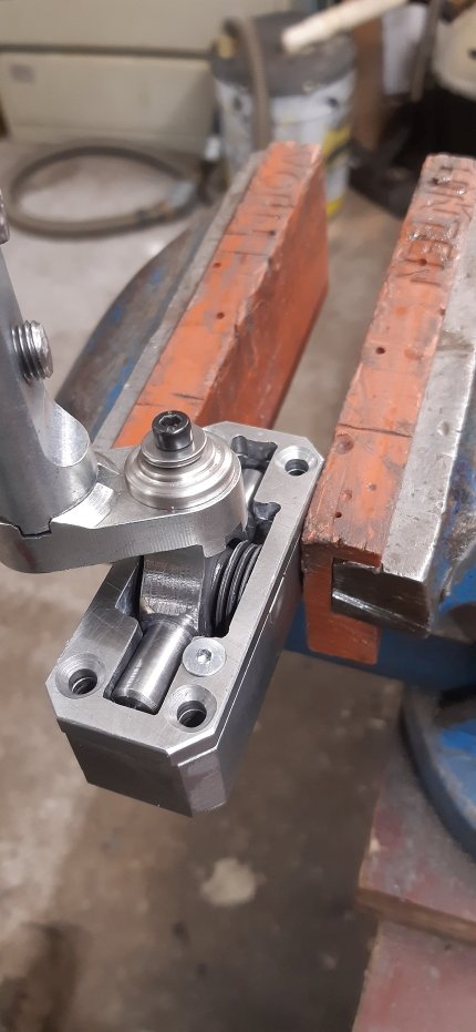

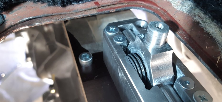

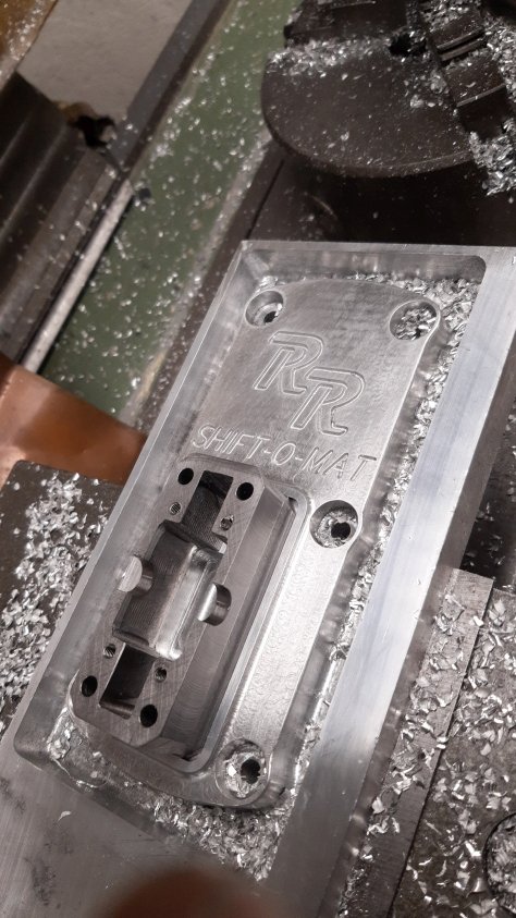

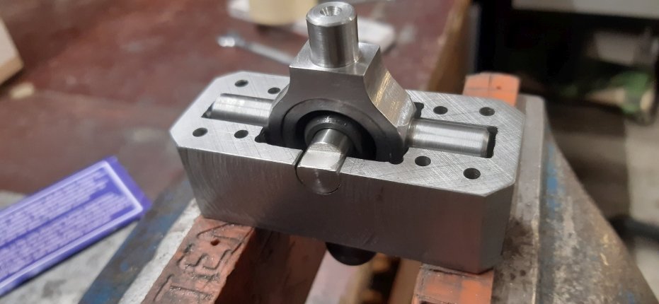

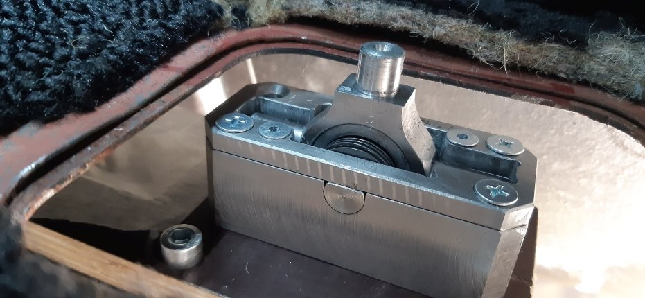

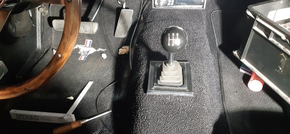

ne Woche Abends im Eisen rumnudeln später
konnt man schon den Hebel anbauen
und ab in das Auto - war gespannt wie ein FLitzebogen Der Shifter flutscht astrein - das Schalten ist ein Vergnügen. Er passt locker rein - und ich hab mich tatsächlich ein bissel selber gelobt
Das Gute - er bleibt ein paar mm unter dem Blech - nur das Schaltkreuz selber kommt der rechten Blechkante in den WEg wenn man 15 mm Seitenbewegung annimmt.
sollte reichen.
Das nehm ich am Blech weg - und dieses passt mit Reserven unter die originale Abdeckung.+
derzeit mach ich den Shifterdeckel - die Holzplatte wär zwar vegan... aber ein Aluteil ist auch schick...
