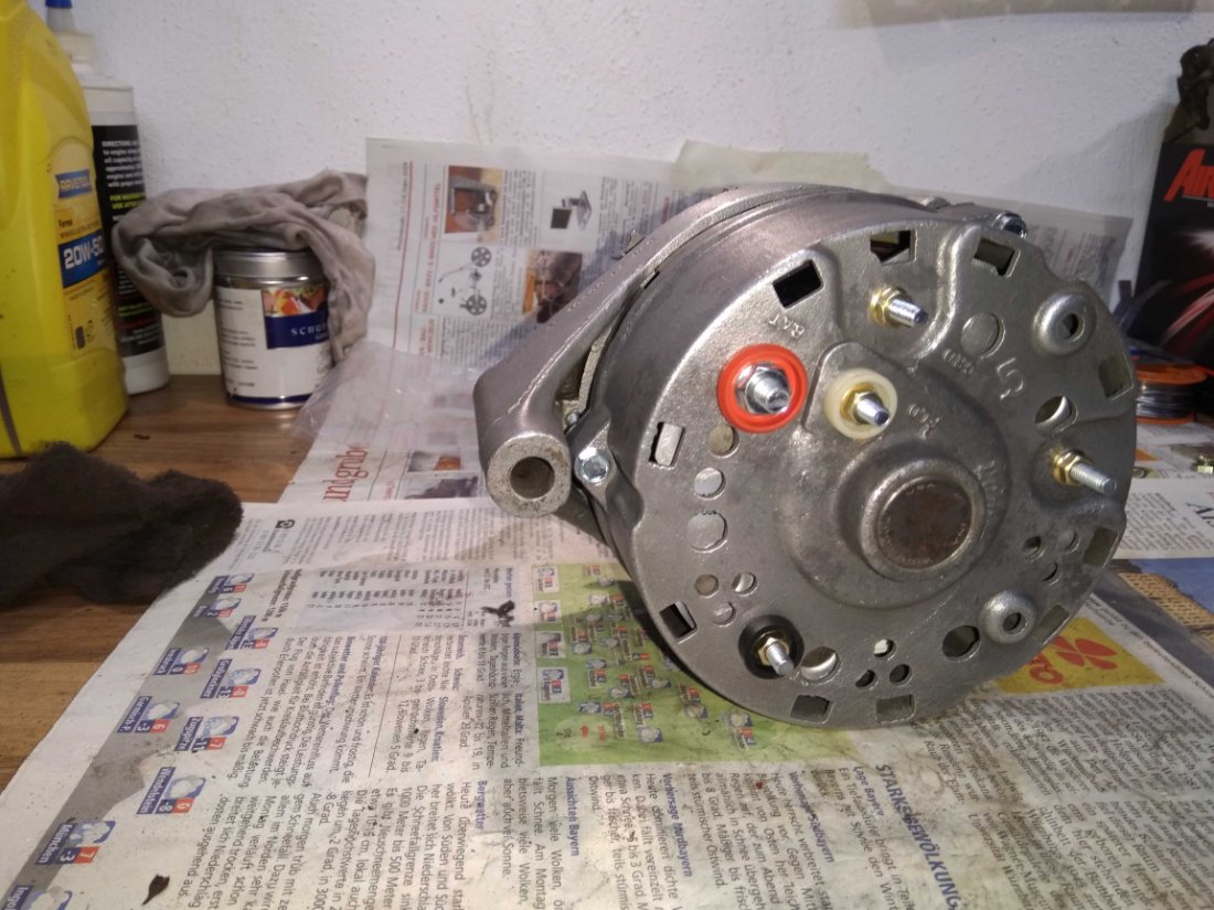

Re: Lichtmaschine / Laderegler
Verfasst: So 16. Feb 2025, 20:12
von AJ-C289
hier mal ein Bild von einer Lima:
Der F-Anschluß vom Regler, geht an der Lima an einen Anschluss mit der Bezeichnung "FLD".
Im Bild hat der Anschluss einen weißen Sockel.
Der Wert wäre interessant, wenn alles richtig angeschlossen ist und der Motor läuft.
Danke
André
