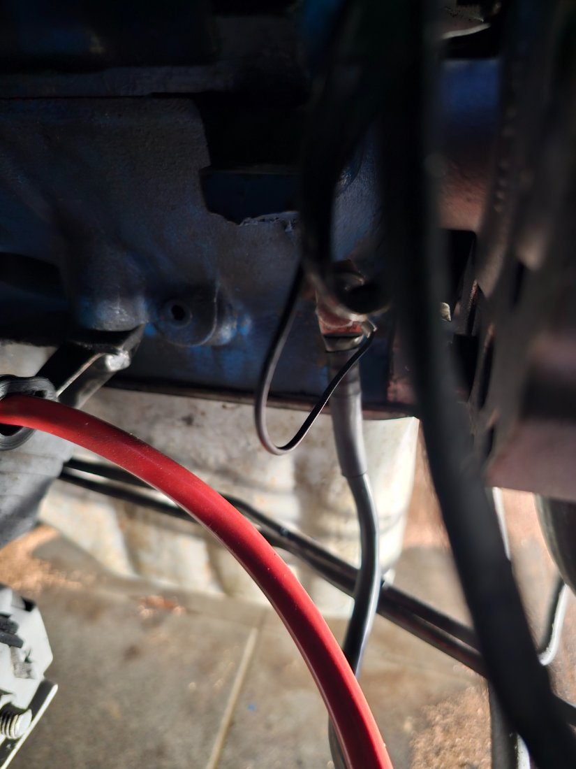

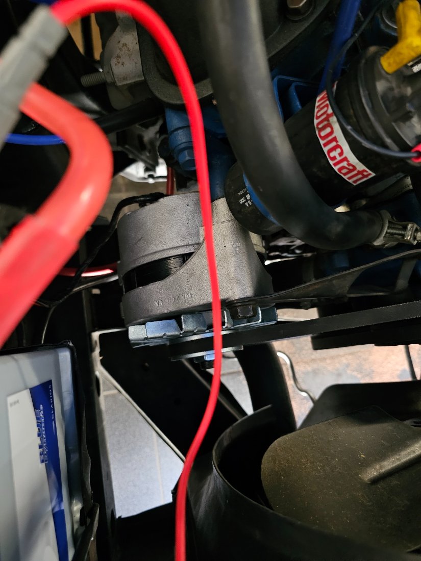

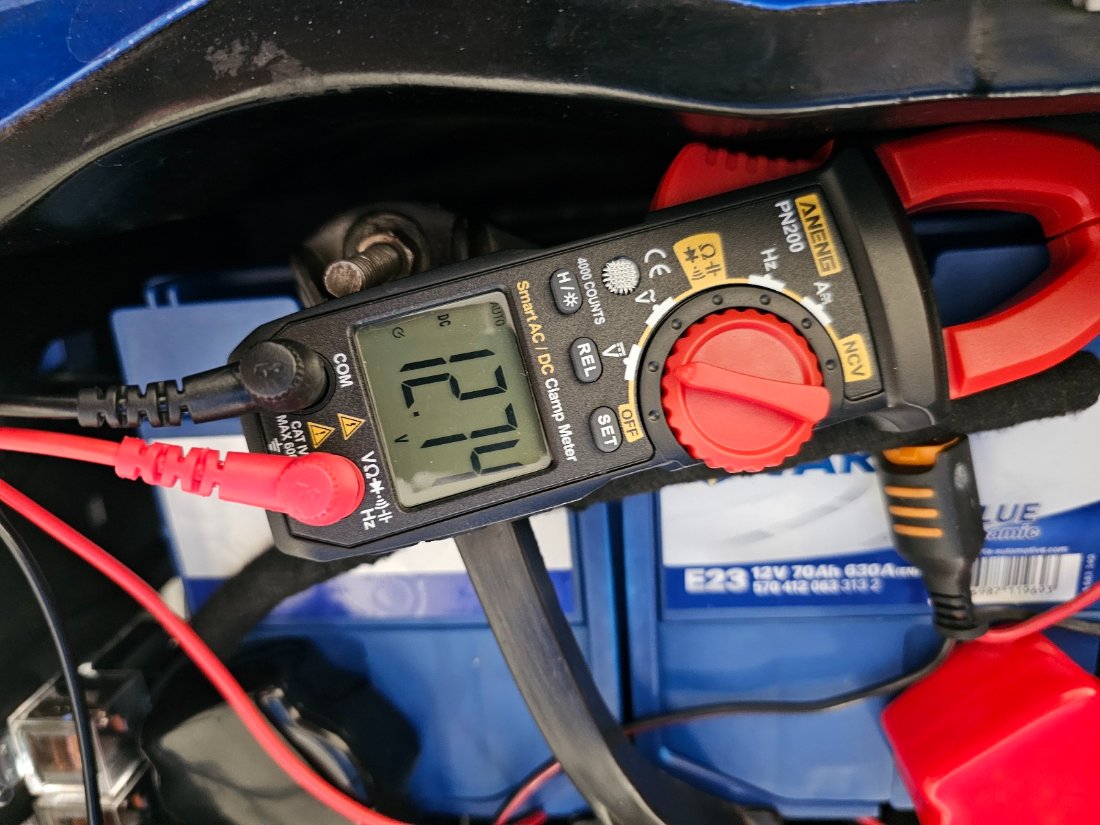

Re: Lichtmaschine / Laderegler
Ich kapere mal diesen Theard um keinen Neuen zu erstellen die Überschrift passt,
Folge des Problem:
Ladespannung c.a 12,4 V Drehzahlunabhäng keine große Schwankungen
Bei eingeschaltetem Licht teilweise unter 12V
Patricks Test über 16V
Ruhespannung Batterie 12,7V eher mehr.
Zur Konfi.
Batterie Neu, Lichtschaltung über Relais, +/- Kabel Neu 35mm2 auch Kabel zum Starter neu, Spannungsregler neu (vom Patrick) sogar 2 Stück getestet, Lichtmaschine idem mit alter LM gleiche c.a gleiche Werte.
Motor Startet sofort. (Petronix I ) und läuft ab Start sauber.
Alte Batterie war hinn nach 2 St nach Ladung nur noch 11V
Hatte eine Nachtfahrt gemacht mir viel Fernlichtanteil deshalb wurden die Kabel getauscht da Regler und LM keinen Unterschied machten. (Kabel unter Batterieplatte war oxidiert. Nehme ann daß dies aud Dauer die Batterie gekillt hat, denke der Recond Modus des Ladegerätes (CTEC) hat ihr den Rest gegenen. Kontaktpunkte sind Sauber und mit etwas Polfett geschmiert.
Was hab ich vergessen zu prüfen (tauschen)
Hab keine Ahnung von Elektrik wer kann helfen?
Vileen Dank, Liebe Grüße Joe
Folge des Problem:
Zur Konfi.
- Batterie Motor Aus
- 20250201_130722.jpg (149.46 KiB) 2765 mal betrachtet
- Masse unter Batterieplatte
- 20250201_121200.jpg (82.73 KiB) 2765 mal betrachtet
- Massepunkt Motor +LM
- 20250201_121145.jpg (93.98 KiB) 2765 mal betrachtet
- Neue LM
- 20250201_121100.jpg (133.01 KiB) 2765 mal betrachtet

Hi Joe,
ich würde auf eine schlechte Masseverbindung vom Laderegler zur Karosserie oder ein Problem mit dem Field-Kabel zwischen Regler und Lima tippen. Wenn die Ladespannung an der Batterie bei kurzgeschlossenem Regler 16V ist, funktioniert die Lichtmaschine ja, auch die Masse dieser müsste passen. Ruhespannung der Batterie passt ja auch.
Ich würde mal folgende Punkte prüfen:
- Anderes Multimeter testen, nur zur Sicherheit.
- Masseverbindung zwischen Laderegler und Karosserie prüfen, ggf. Zahnscheibe dazwischen.
- Messen ob am Laderegler bei Key On Batteriespannung am "S" Anschluss anliegt. Wenn nein kann dieser nicht regeln.
- Widerstand ohne laufenden Motor bzw. Spannungsabfall bei laufendem Motor des Field-Kabels zwischen Laderegler und Lichtmaschine messen. Ggf. die Kombistecker an der Lichtmaschine und die Anschlusspunkte säubern. Das ist "Regelspannung" am Rotor der Lichtmaschine, wenn zwischen den Punkten zu hoher Spannungsabfall ist lädt die Lichtmaschine nicht voll.
- Wiederstand bzw. Spannungsabfall zwischen Batteriespannung und dem "A"-Anschluss am Laderegler messen. Das ist die Referenzspannung, wenn die Verbindung schlecht ist lädt die Lichtmaschine eigentlich zu viel. Schaden tut es nicht mal zu messen.
Sind nur die Punkte die ich spontan im Kopf habe. Im Shop Manual gibt auch noch ein ausführliches Trouble Shooting.
