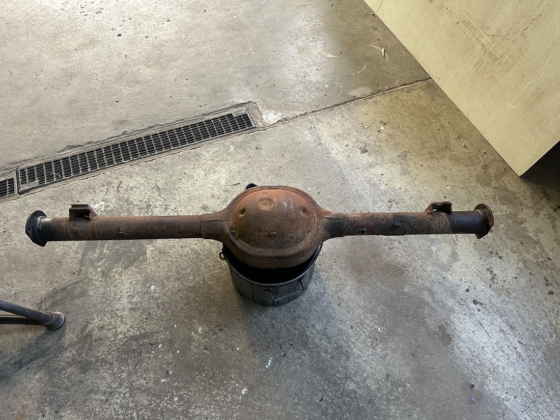

Update:
Habe heute die Hinterachse ausgebaut. Die muss noch hübsch gemacht werden (Sandstrahlen und Lackieren) :-)
Beim Rausmachen der Simmerringe ist mir aufgefallen, dass diese ab BJ 67 verbaut wurden, das also die 2 Zoll breitere Achse verbaut ist.
Kurz nachgemessen und bestätigt. Spurverbreiterung ohne Distanzscheiben :D
Radlager der Steckachsen konnte ich bei einem Freund auspressen, da gab es keine Überraschungen :lol:
Jetzt kommt dann noch das Diff dran und ich hoffe, dass ich bis zum WE fertig bin.....

So sieht die Achse aktuell aus und da ist schon eine einfache Lackierung ein Upgrade :D

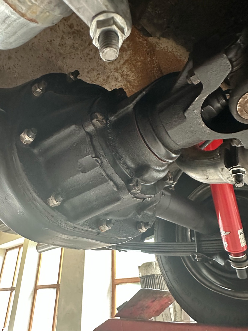

Update:
nach drei Wochen ist das überholte Diff wieder eingebaut. Es läuft absolut Geräuschlos. Kegel- und Tellerrad habe ich bei RSB gekauft.
Der Hersteller ist Motive Gear: https://www.motivegear.com/auto-parts-p ... and-pinion
Nachdem jetzt die Hinterachse ruhig ist (Diff und Radlager gewechselt), konnte ich die Geräusche vom Getriebe und das vordere linke Radlager lokalisieren :D
In Summe habe ich jetzt die komplette Hinterachse und ein Radlager vorne überholt.
Das Getriebe und den Unterboden mache ich dann im Winter.
