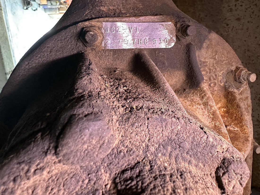

Jetzt habe ich im ersten Schritt versucht das Differential anhand https://www.fordification.com/tech/rearends_ford02.htm zu identifizieren.
Auf der Metallfahne an der Hinterachse steht:
WCZ-V1
2.79 7HC 930
WCZ-V bedeutet:
8 Zoll mit Übersetzung
2.79 NonLock
Axle Shaft Splines 28
Aus einem Cougar '67-68 oder Mustang '67-70

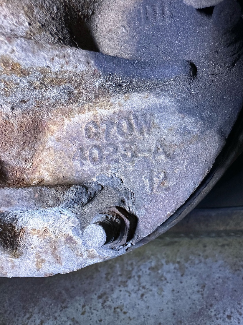

Auf dem Gehäuse selbst steht:
C70W 4025A 12
Was bedeutet nun das "1" nach dem V?
Ich möchte jetzt zuerst einmal einen Überholsatz ordern und deshalb bin ich mir nicht sicher was die "1" bedeutet.

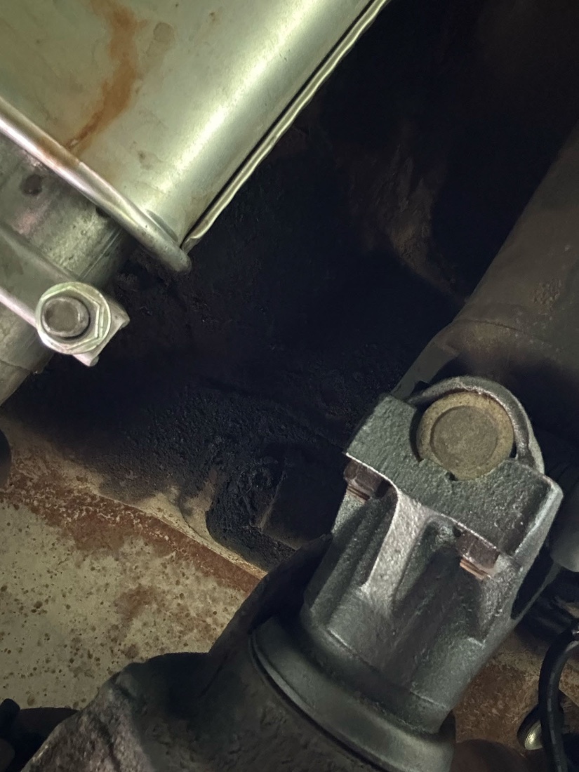

So wie das diff aussieht ist der simmering oder der große o ring undicht. Das Geräusch was du da ständig hörst ist das eingangwellenlager. Also das lager was nach dem yoke. Bau mal die kardanwelle ab und schau mal ob sich der yoke sehr leicht drehen lässt, wahrscheinlich wirst du ein Geräusch beim drehen hören.
Am sichersten ist wenn das getriebe neu aufgebaut wird. Ich habe schon gut 100 davon aufgebaut hier im forum.
Falls du Hilfe brauchst sag Bescheid.

So eingeölt wie das ding ist wette ich auch pinion lager bzw pinion Undichtigkeiten

direkt am Eingang des Diff ist es absolut trocken (siehe Bild)....
