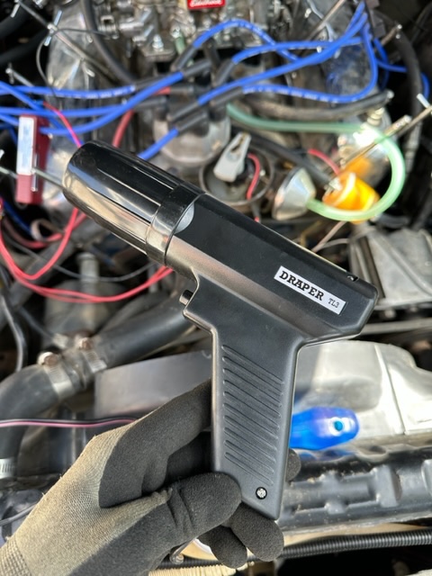

Hast du eine einstellbare Blitzpistole?
Verstehe ich das richtig, das du sozusagen zu viel Frühzündung hast?
Also locker mal 30° wenn die 12° schon "oben" stehen.
Du könntest anhand des Durchmessers weitere °-Markierungen an deinem Balancer anbringen.
Wobei mein Bock auch schon mit so viel Frühzündung unter 1000 Umin lief.
Ich benutze diese Pistole - mit der kannst du die Drehzahl ablesen und den Blitz-Zeitpunkt verschieben z.B. auf gewünschte 12°
https://www.voelkner.de/products/204926 ... ent=intern

Die Pistole ist eine billige 0815…

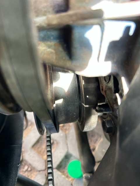

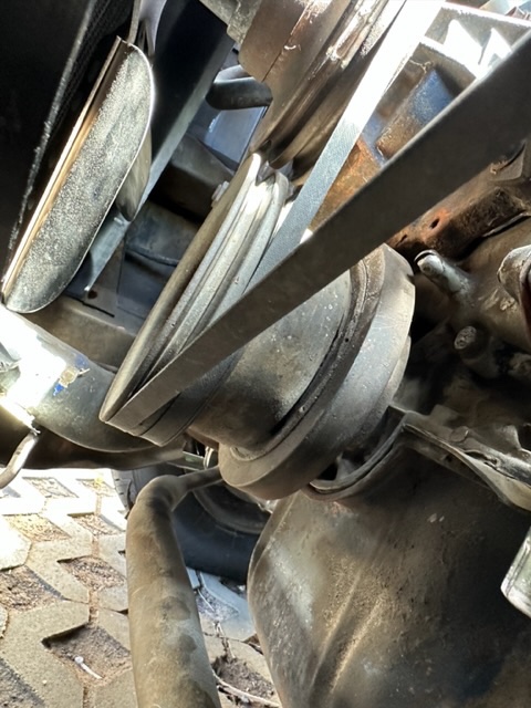

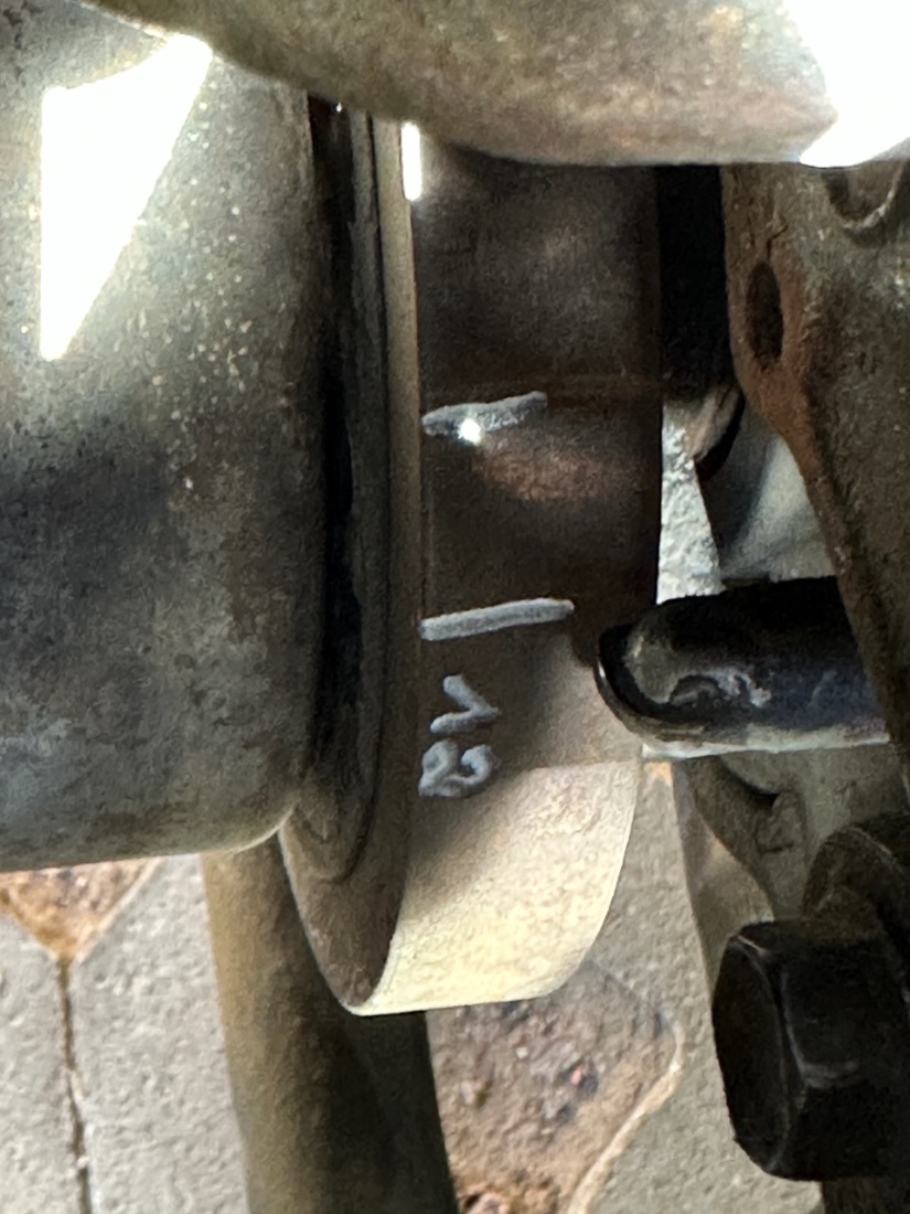

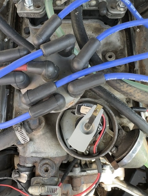

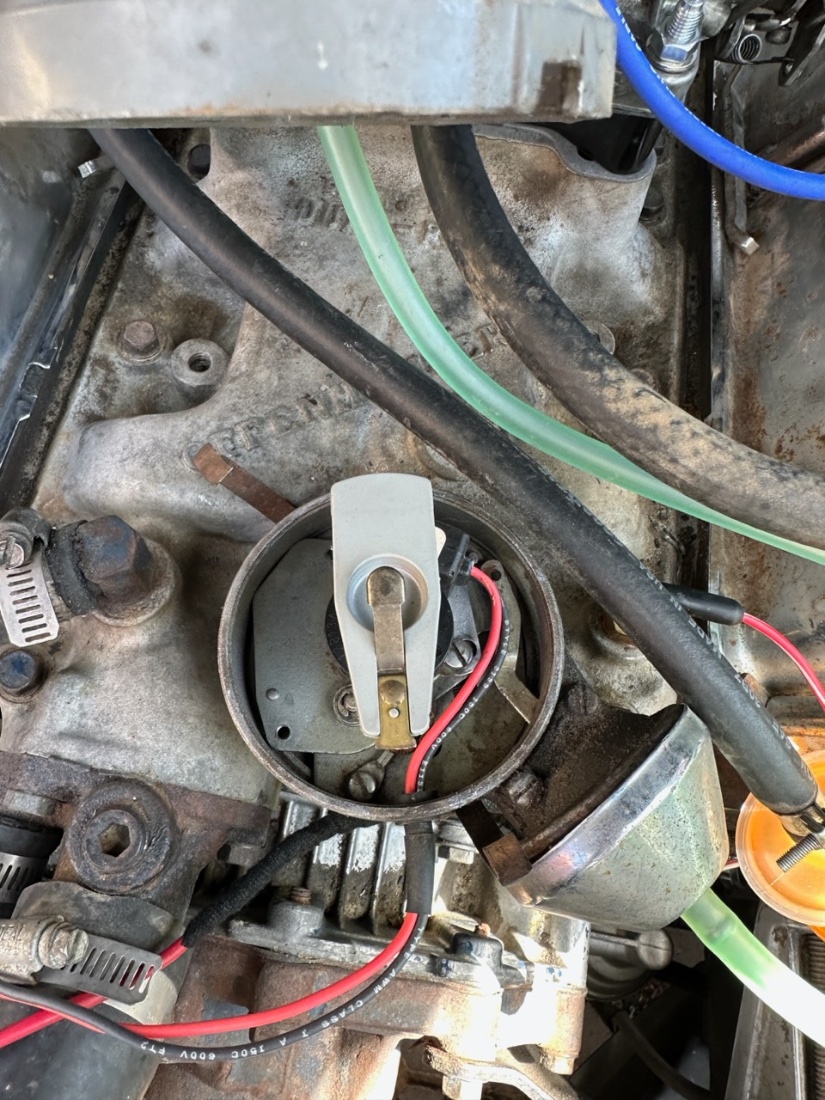

Hier eine kleine Fotoserie:
Wenn Balancer auf 12 Grad, dann steht der Finger auf Zyl. 4.
12
12
12
12
Wenn Finger auf Zyli 1, dann weiß Gott wo der Balancer steht.
Zyli 1
Zyli 1
Die Ausgangsmarkierung auf dem Balancer sollte ja TDC stehen. Davon bin ich 12 Grad im Uhrzeigersinn gegangen und markiert…

Du musst den Zünd OT von Zyl. 1 erwischen.
Balancer auf 12° und Finger auf Zylinder 4 => nochmal 360° weiterdrehen. Wo steht der Finger dann?
