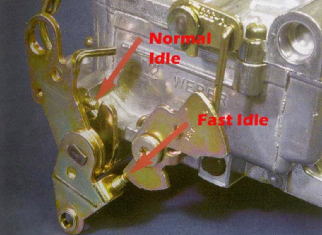

Die fast idle screw muss nicht fest sein, sondern richtig eingestellt, dass die Leerlaufdrehzahl mit dem Choke angehoben wird.

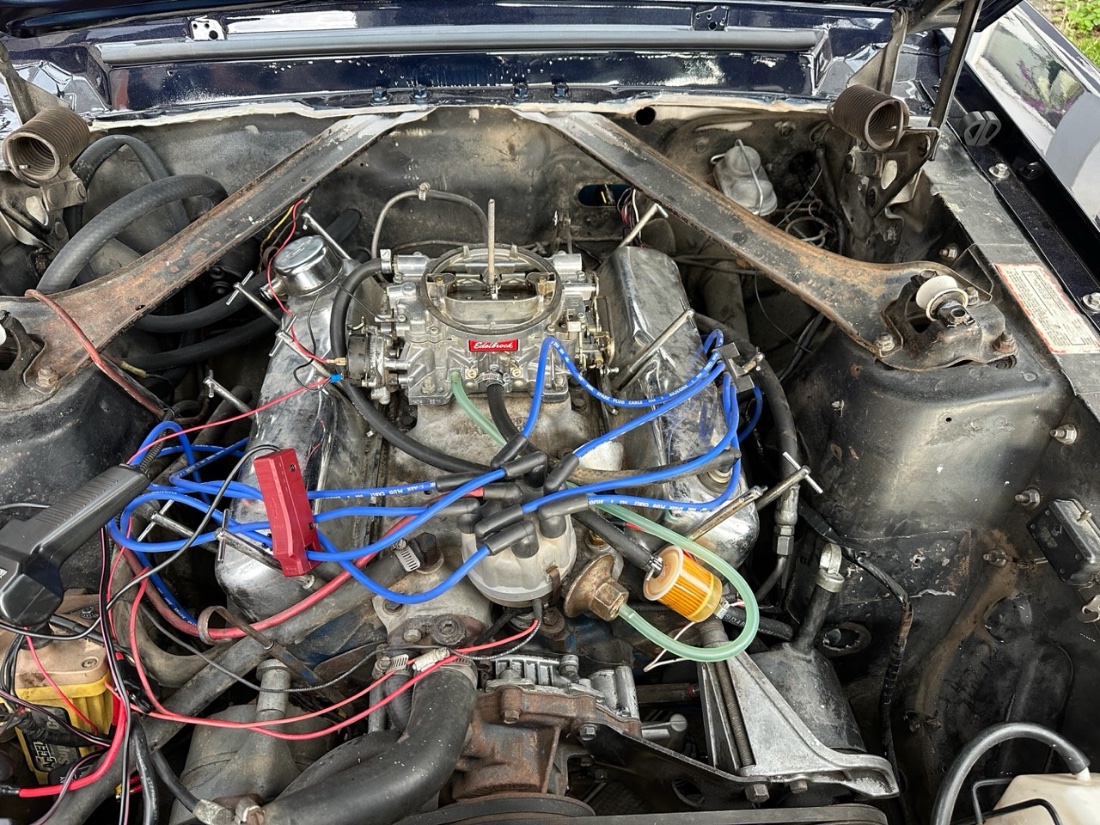

Hast Du mal ein Bild vom Motorraum (mit abgenommenem Lufi)
Bild BildBild

Ein Bild vom Motorraum könnte helfen....
Bild BildBild

Guten Morgen,
hier ein Bild vom Motorraum. Der sieht noch wüst aus und die Verkabelungen sind provisorisch. Es war gedacht, dass ich die Mühle jetzt mal durch den TÜV Schaukel und dann im nächsten Jahr den Motorraum in Angriff nehme. So langsam Zweifel ich allerdings an meinen Fähigkeiten um den Motor vernünftig zu revisionieren.
Ich habe einen Spacer und Dichtungen getauscht um von dort Falschluft zu vermeiden. Gemischschrauben 2 Umdrehungen raus. Gleiches Bild wie vorher. Hohe Drehzahlen kein Problem. Niedrige Drehzahlen leider immer wieder am Absterben.
