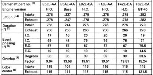

Beitrag von 68GT500 »
Leider gibt es 2 ZE Nocken, die zu dem gemessenen Lift passen, beides HO einmal 1985 und 1994...
Unterschied minimal

Beitrag von Sebbo »
Moin moin Zusammen ,
@Michael, danke für deine Info bezüglich der Tabelle.
Also was ich noch auf der Nockenwelle gefunden habe ist, daß auf der Rückseite der letzten Lagerstelle ein Datum noch halbwegs zu erkennen ist ??/26/93. Könnte ja eventuell bedeuten das sie aus 93 ist, würde auch zum F1SE Block von 93 passen....
Grüße und Dank
